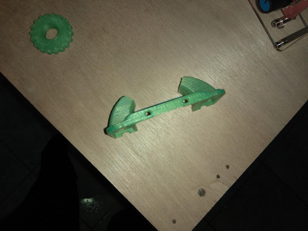

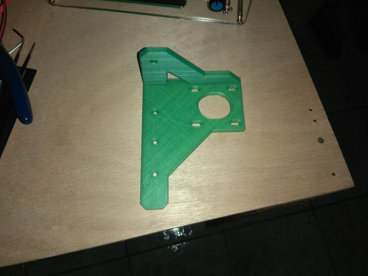

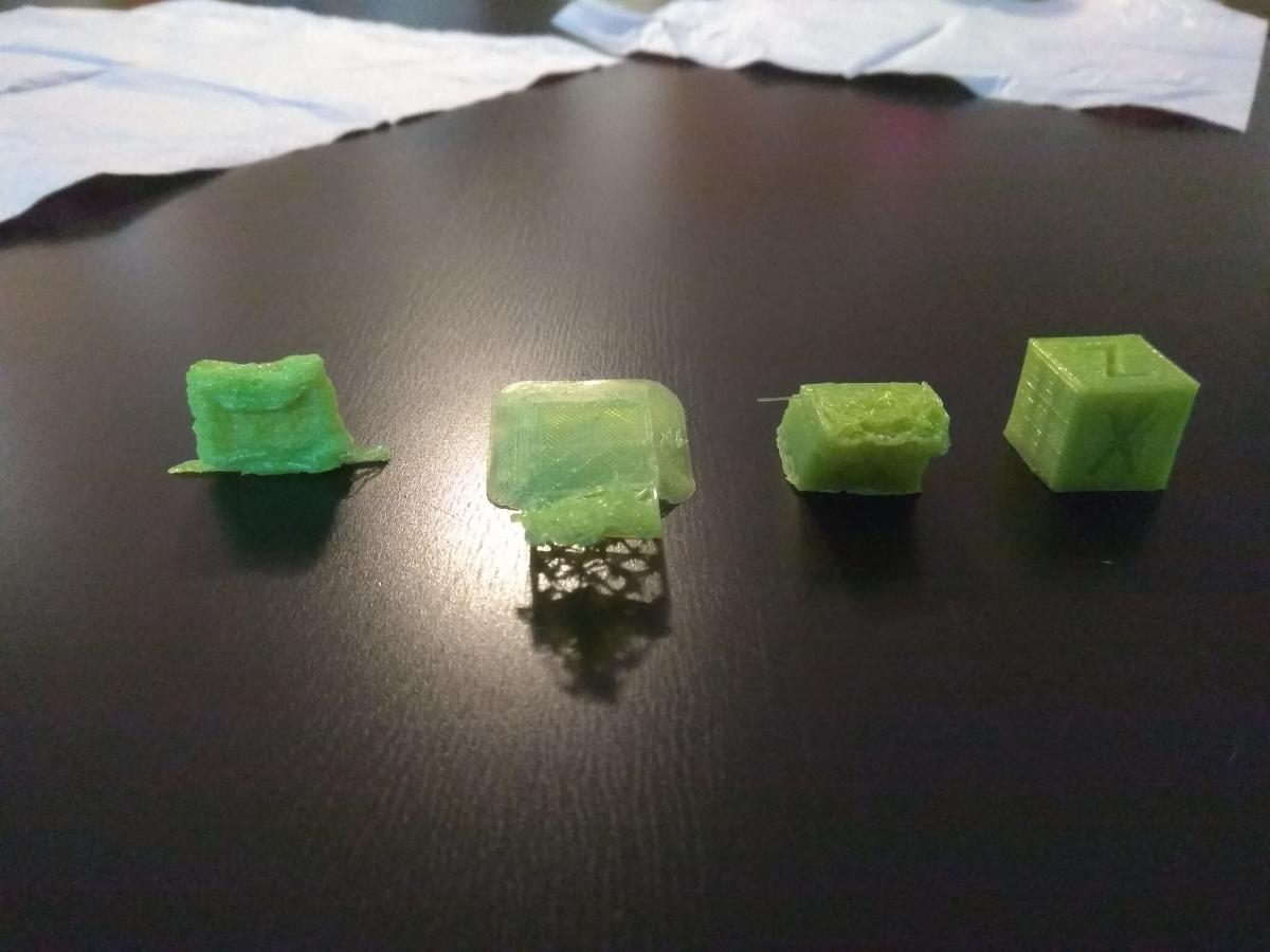

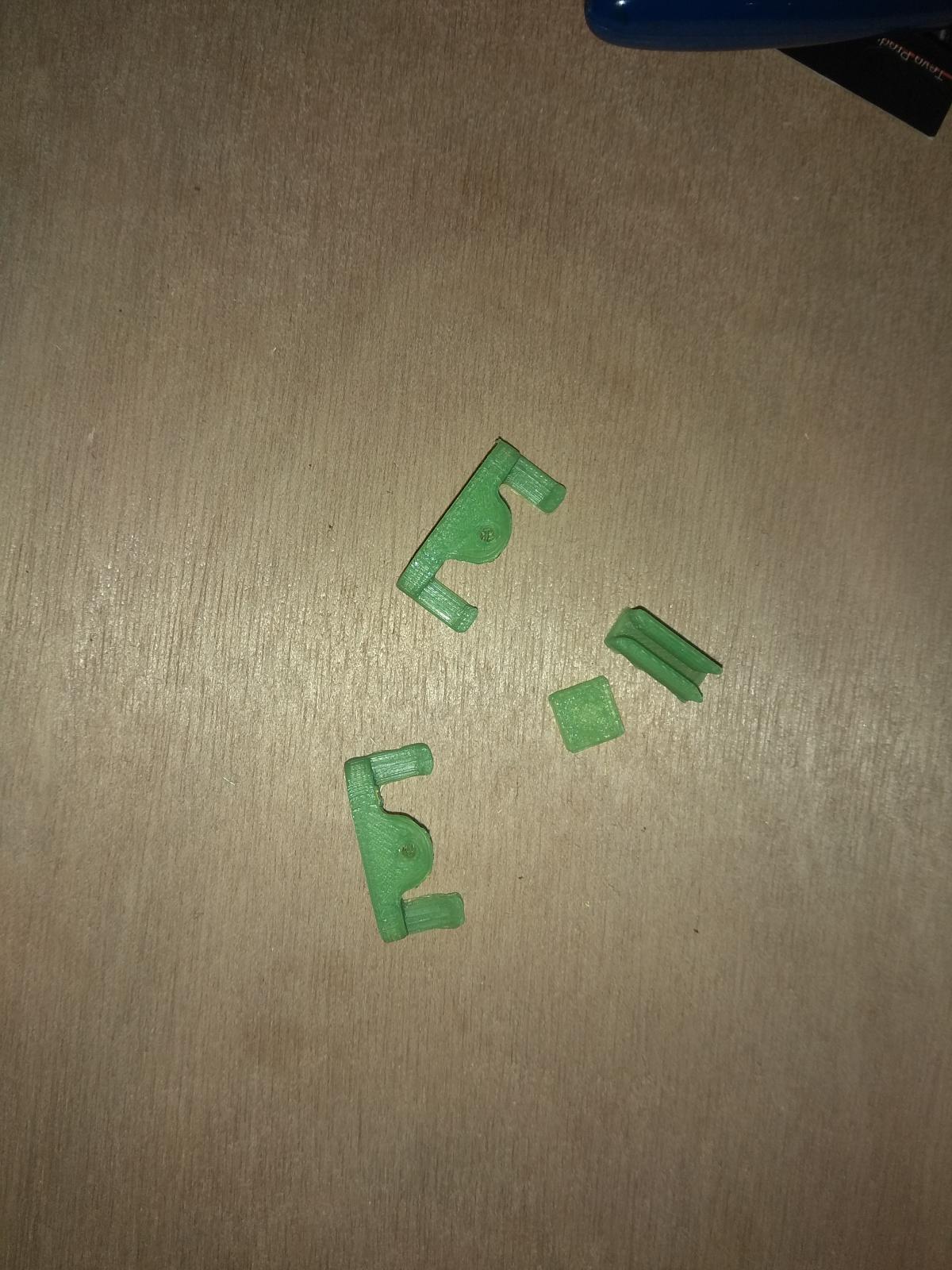

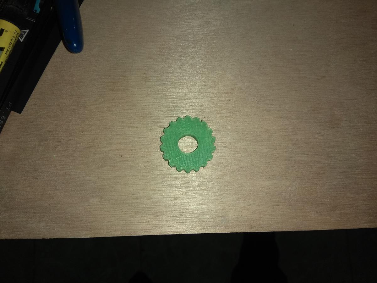

Λοιπόν η πρόοδος μου μπορώ να πω ότι είναι αρκετά καλή(για τα δικά μου δεδομένα) κάτι που δεν το περίμενα μετά τις πρώτες μου εκτυπώσεις στις οποίες είχα θέματα με (bed leveling,βίδες(t-nut) που δεν ήταν σωστά σφιγμένες και έφευγαν κατά την εκτύπωση και φυσικά θέμα με τον ιμάντα του bed).Για να μην το ξεχάσω αρκετά μεγάλη διαφορά είδα με την προσθήκη των ανεμιστήρων στην κεφαλή.
Πρώτες ώρες μετά το στήσιμο πολλά fail και μεγάλη απογοήτευση:
Belt tensioner :
Thumbscrew(Πόνεσαν τα δαχτυλα μου με το manual bed leveling,ελπίζω τώρα που βρήκα το σημείο να χρειαστεί να το κάνω 1-2 φορές το μήνα και όχι συχνότερα) :
Dual blowers :
Top Z bracket (θα το τύπωνα έτσι και αλλιώς αλλά μια μαλ....ια μου το επίσπευσε δεν ειχα βάλει σωστά το end stop με αποτέλεσμα ο άξονα να τερματίσει επάνω στο γραφείο μου και να πιέσει το ακρυλικό με αποτέλεσμα να σπάσει.Το κόλλησα με μια στιγμιαία κόλλα και έχει αντέξει όλες τις παραπάνω εκτυπώσεις αύριο θα αλλαχτεί προσωρινά με αυτό και από εβδομάδα φίλος με μηχανουργείο θα μου φτιάξει μεταλλικό)
