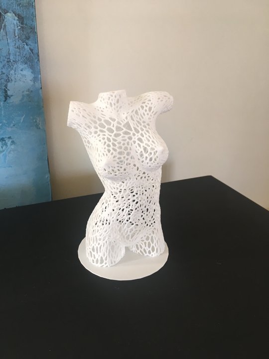

Πάτησα reset και όλα οκ τώρα προφανώς είχε φάει κάποιο κόλλημα. Παραθέτω φώτο και θέλω μια βοήθεια σχετικά με τις ιδανικές ρυθμίσεις αφού το αποτέλεσμα σε αυτήν δεν είναι το επιθυμητό. Τι λάθη έχω κάνει;
εγω θα πονταρα ή στο οτι δεν εχεις καλο bed leveling, πιθανων εισαι λιγο πιο ψηλα απ οτι πρεπει ή δεν εχεις βαλει την σωστη διαμετρο filament στο cura

Ότι σκάλωσε δεν έχει θέμα με το leveling,, ακόμα και λάθος διάμετρο στο νήμα να βάλεις εκτυπώνει απλά βγαίνει χάλια η εκτύπωση

Διορθώνοντας το leveling και διάμετρο κατάφερα και πραγματοποίησα νομίζω τέλεια εκτύπωση.
