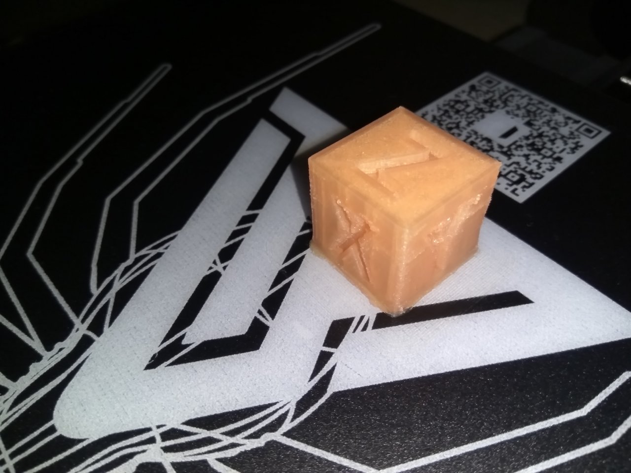

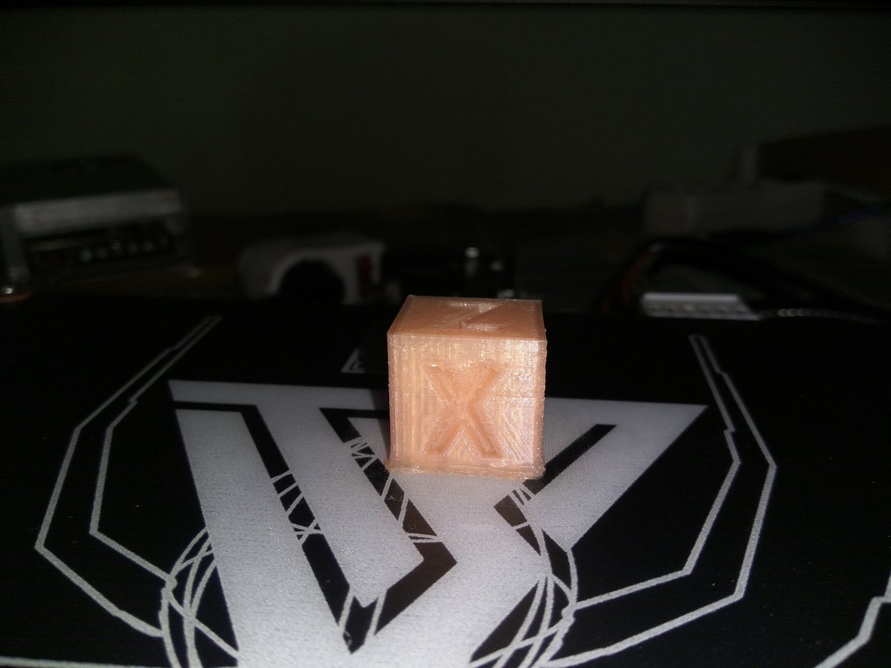

Πρωτη εκτυπωση.Πως το βλεπετε?
Σιγουρα το leveling μου δεν ηταν καλο καθως φαινεται οτι σα να πλυμμηρισε στο πρωτο layer.
Περιεργο μιας και το εκανα οπως διαβασα.Το χαρτι να περναει με λιγη αντισταση.
Επισης πως μπορω να κανω το πριντερ να καταλαβει το μηκος του bed?
Εχω το μικρο και μου φαινεται ειναι ρυθμισμενο για το μεγαλο και μετα το τελος ερχεται μπροστα και βρισκει.
Επισης καμια συμβουλη για το πως να το ξεκολλησω?Εβαλα δυναμη το εκανα λιγο με σπατουλα αλλα φοβηθηκα μη τραυματισω την επιφανεια.Το εβαλα και ζεσταθηκε και στους 50 βαθμους αλλα και παλι τιποτα.
Επισης μιας και η δουλεια του κυβου ειναι να δεις αν ειναι οκ οι διαστασεις,μετρησα πλατος και μηκος και ειναι 20.26Χ20.08.
Το σχεδιο ειναι 20Χ20.
Καλα ειναι η θελει ρυθμιση?
Υψος αφου δε το ξεκολλησα δε μπορεσα να μετρησω :P
YΓ.Για το κυβο εκτυπωσα με θερμοκρασιες 210/60 και height 0.1,infill 20%.

elephant foot έχει ο κύβος, τουτέστιν το leveling σου είναι "σφιχτό"¨, δλδ. πρέπει να δώσεις περιθώριο στο nozzle στα πρώτα layers.
αναφορικά με το ξεκόλλημα, δοκίμασε με μπλέ ταινία. δεν χαλάς το τραπέζι, και ξεκολλάει αρκετά πιο εύκολα.
δοκίμασε τις επώνυμες μπλέ ταινίες (tesa - 3M), καθώς με τις φτηνιάρικες, δεν κολλάει καλά
