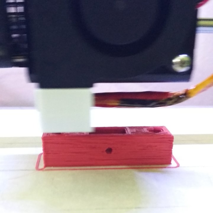

Συγνωμη για την ανάλυση αλλά δεν ήταν δυνατη μια σταθερή λήψη. Το ερώτημα μου είναι γιατί αφήνει αυτά τα διάκενα ανάμεσα στις στρώσεις;
Και ένα δεύτερο ερώτημα, ο εξτρουντερ βγάζει έναν περίεργο θόρυβο σα να σκαλωνει κάτι κάθε φορά, τι μπορεί να είναι;
14 λεπτά πριν, stefstefan είπε
δες αν ειναι τεντομενοι οι ιμαντες και ξαναδες το bed leveling σου, επισης μετρας το z1 z2 αν ειναι στο ιδιο υψος?

unterextrusion πιθανότατα καθώς είναι και η photo δύσκολη
τσέκαρε ότι το νήμα feed-αρεται ανεμπόδιστα και δεν σκαλώνει-σταματάει έστω και για κλάσματα του δευτερολέπτου
μετά κοιτάς τις ρυθμίσεις στον slicer σου .
είτε λάθος μέγεθος νήματος στον slicer , είτε έχεις πειράξει το extrusion multiplier και απο 100% το έχεις χαμηλότερα ;)

Τελικά αυτή ήταν η αιτία. Αν θυμάστε είχα κάνει λόγω πιο πάνω και για έναν θόρυβο περίεργο καθώς έπαιρνε το νήμα κάτι σαν να σκάλωνε, ξεμοντάροντας την κεφαλή  συνειδητοποίησα πως το παξιμάδι του μπλοκ που συγκρατεί την μύτη και την αντίσταση ήταν ξελασκαρισμένο απ την προηγούμενη φορά που ξεμπλόκαρα το νήμα. Ξανά μοντάροντας το η εκτύπωση επανήλθε στα κανονικά της για την εποχή επίπεδα :D

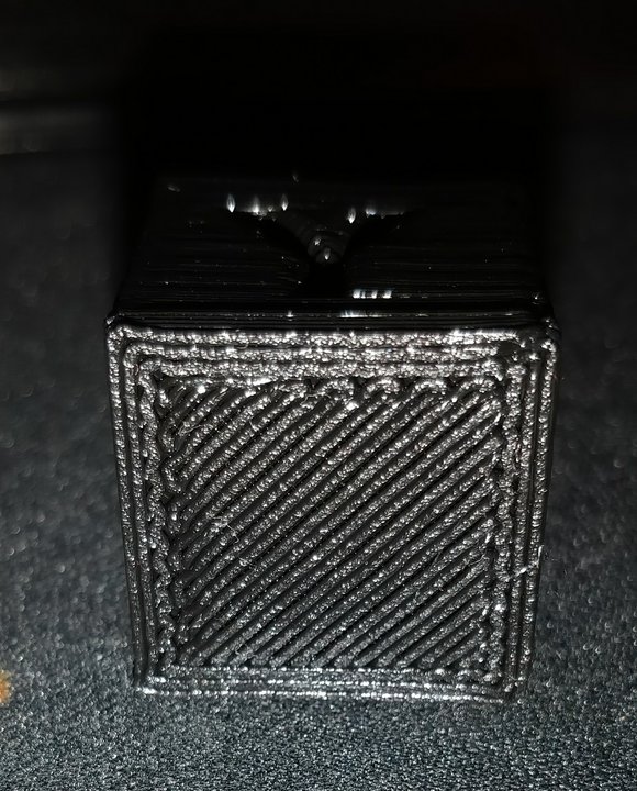

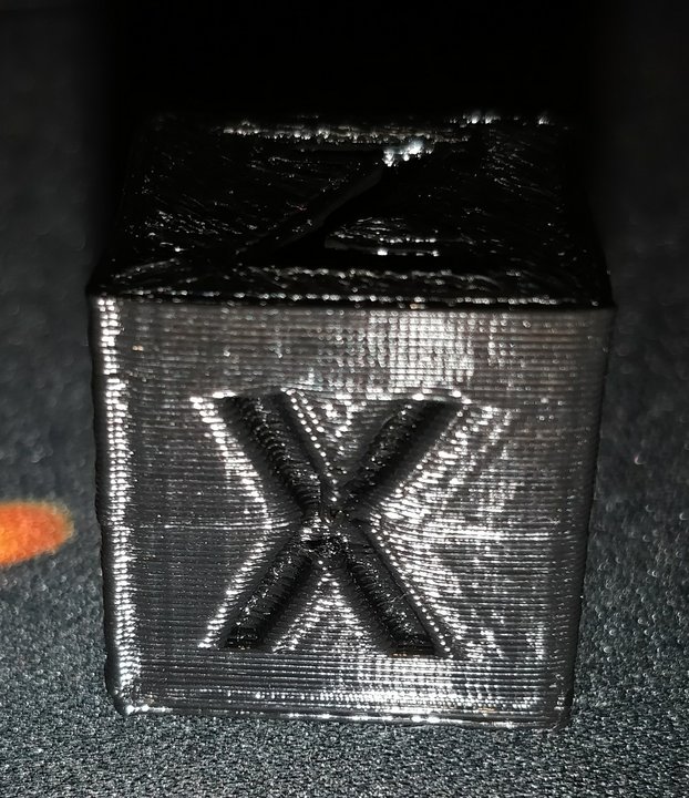

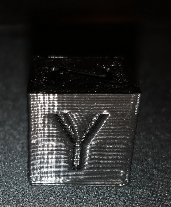

Έφτιαξα χθες και εγώ την ταραντούλα μου , αλλά έχω κάποιες απορίες.
Καταρχήν τα belt πόσο τεντωμένα πρέπει να είναι? Εννοώ πως θα κατάλαβα αν τα έχω πολύ τεντωμένα?
Επίσης πιο πρόγραμμα προτείνεται? Cura? Διάβασα πιο πίσω ότι Κάνει εκτύπωση και από usb .
Επίσης το bed δεν έρχεται τελείως μπροστά πρέπει να ρυθμίσω κάτι?
Έκανα μια δοκιμαστική εκτύπωση
Οποιαδήποτε βοήθεια ευπρόσδεκτη.
υ.γ πρέπει να βιάστηκα να το βγάλω και πατήθηκε μάλλον στη μέση δεξιά και αριστερά.

Μια χαρά δείχνει , ringing μόνο έχεις , που μπορείς να το μετριάσεις με τον να μην έχεις τόσο σφιχτά τα belts ή αλλάζοντας τις ρυθμίσεις του acceleration
Είναι καλύτερα να χαλαρώσω τα belts η να αλλάξω το acceleration ? Θα έχουν φθορά αν είναι πολύ σφιχτά?
όταν λέμε ringing είναι αυτό που φαίνεται στο X που είναι σαν να έχει ένα πιο αχνό X δεξιά ?

Το σωστό είναι να είναι σφιχτά τα belts αλλά όχι τερματισμένα .
Προκαλείς πρόωρη φθορά στα belts και το μόνο που κερδίζεις είναι αυξημένο ringing.
Εγώ δεν θα ασχολιόμουν πάντως με το ringing, καθώς σαν θέμα το θεωρώ minor.
Αν δουλεύει και είσαι ευχαριστημένος με το αποτέλεσμα, μην πειράξεις κάτι. Ούτε firmware - acceleration . Τίποτα.
Ξεκίνα να απολαμβάνεις αυτο που αγόρασες!
