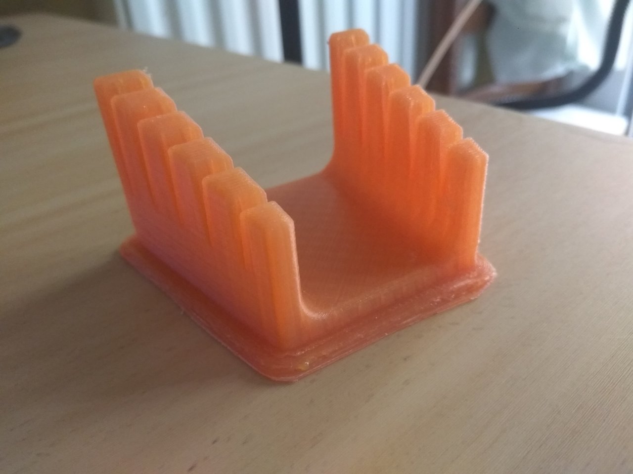

Ο ταραντουλα δε μου εκτυπωνει στο κεντρο,ενω στο cura μου τα δειχνει στο κεντρο.
Καμια λυση υπαρχει?
Κατι για offset κτλ βλεπω,αλλα δε τα βρηκα που τα αλλαζω αυτα.
