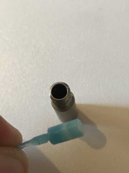

Ναι κανονικα το ειχα κανει λάθος στην αρχή αυτο το άνοιξα το καθάρισα και το εβαλα σωστά , έβγαζε filament κανονικα αλλα οταν πήγαινε να τυπώσει δεν περναγε το νήμα , τωρα κολλησε τελείως μεσα το νήμα στο extruder το έλυσα και εχει φρακάρει παλι αλλα νομιζω αυτη τη φορα Θελω και αλλο neck καθως το filament με το υλικό που ειχε μεσα το neck εχουν γινει ενα
Με ποιο από τα δύο extruder είσαι? Είχα το ίδιο πρόβλημα με το Titan. Με το που έβαλα το απλό δούλεψε με τη μία, αν και έχω μόνιμο πρόβλημα με skipping το οποίο παλεύω να λύσω.

Με τον απλό ειμαι, τον titan πήγα να τον βαλω στην αρχή αλλα δεν ερχόταν ευθεία το νήμα με τα γρανάζια οποτε δεν τον δοκίμασα καν.Τελικα ειχε μπουκώσει το extruder παλι το καθάρισα και δουλεύει.Εμενα κανει το αλλο ενώ τυπώνει κάποια layer μετα απο λιγο ειναι σαν να χάνει το ύψος και όπως τυπώνει μπλέκεται και τα παίρνει μαζί οποτε παει ολη η εκτύπωση Φανταζομαι ειναι καποιο calibration καθως οταν βαζω μικρό layer height το κανει, σε 0.6 που δοκίμασα δεν το έκανε αλλα άφηνε κενά ανάμεσα σε κάποια.

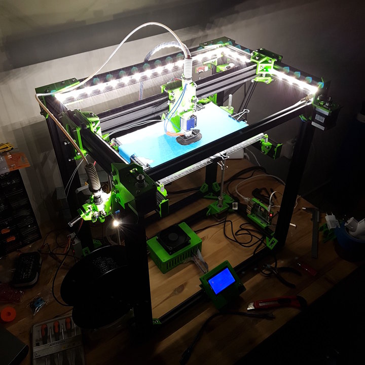

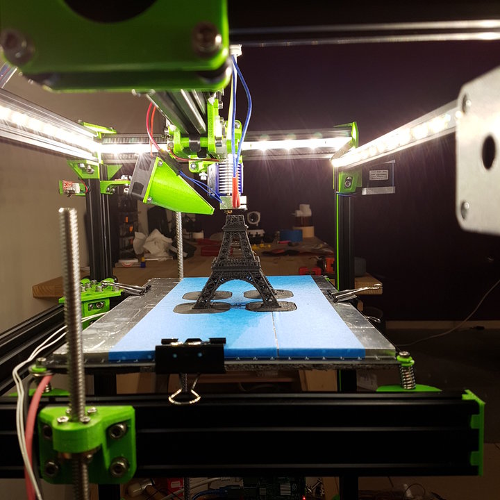

Έχει σχεδόν ολοκληρωθεί η κατασκευή του d-bot. Χθες έκανα ένα crash test με εκτύπωση 15 ωρών και μου την τελείωσε σήμερα επιτυχημένα. Με 1/16 stepping και drv8825 η ακρίβεια είναι αρκετά καλή. Παίζω ακόμα με linear advance για να δω που είναι καλύτερο αποτέλεσμα. Με flow 150% μου έκανε κάποιο layer shifting οπότε παίζω ακόμα με χαλαρές ταχύτες 100% flow (60mm).

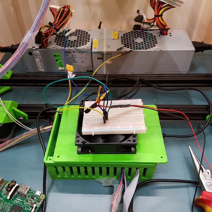

Συνοπτικά πήγα με την rumba και 24v σε bed και hotend (original e3d). To bed είναι 200x300 και χρησιμοποίησα αλουμίνιο από πάνω 5mm. Επειδή αργεί όμως να ζεσταθεί έχω παραγγείλει και 3mm. Το τροφοδοτικό ήταν custom από 2 atx 12v (συνδεδεμένα μεταξύ τους με floating ground), raspberry pi με octoprint.
Περιμένω ακόμα ένα bltouch, pei sheet για να ολοκληρωθεί η καταασκευή.
Μελλοντικά σκέφτομαι να πάω σε tmc2130 για να δοκιμάσω για πιο αθόρυβες εκτυπώσεις (ειδικά του extruder το μοτέρ κάνει ένα τσιριχτό ήχο όταν κάνει retract).
