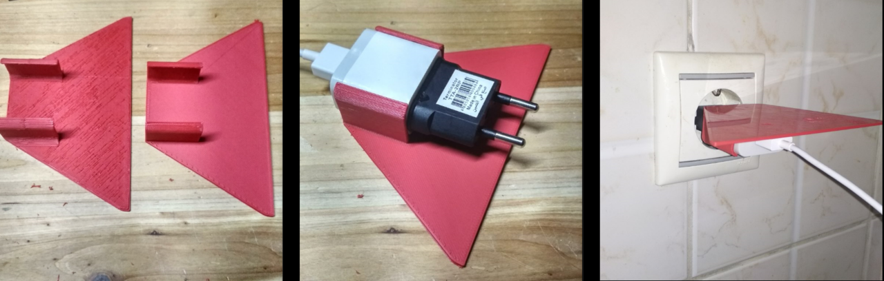

Στις φώτο παρακάτω το αποτέλεσμα από Cura αριστερά και από Simplify3D δεξία. Ακόμα πειραματίζομαι με τις ρυθμίσεις και στους δυο slicers αλλά το S3D φαίνεται να με κερδίζει σιγά σιγά.
Η κατασκευή αφορά βάση στήριξης για κινητό σε περίπτωση που η πρίζα βρίσκεται ψηλά από το πάτωμα και δεν υπάρχει σημείο να ακουμπήσετε το κινητό με αποτέλεσμα αυτό να κρέμεται. Σε αυτή την περίπτωση απλά το τοποθετείτε στη βάση πάνω από τον φορτιστή.
4 ώρες πριν, CoinUp είπε
Η διαφορά στις εκτυπώσεις από τους 2 slicer είναι με τις ίδιες ρυθμίσεις?
3 ώρες πριν, mphxths είπε
stefstefan μοιρασου και τα προφιλς σου με την ταξη :) Ειδικα του simplify ...
Πάνω κάτω με ίδιες ρυθμίσεις. Γενικά το filament το κόκκινο που βλέπετε μου έδωσε την εντύπωση πως ο ένας ο slicer το διαχειριζότανε καλύτερα, δε ξέρω γιατί. Έρχομαι όμως με δεύτερο συγκριτικό τεστ αυτή τη φορά έχοντας κοινό παρονομαστή τις ίδιες παραμέτρους στις ρυθμίσεις.

Θεωρώ πως ο S3D αποδίδει καλύτερα το αποτέλεσμα αν εξαιρέσουμε το κενό που εντοπίζεται σα να πήδηξε ένα σπείρωμα κατά το στρώσιμο του top layer όπως επίσης και στην πατούρα στο εσωτερικό της μέρος, το οποίο και παρεμπιπτόντως φαινόμενο παρατήρησα μόνο σε αυτό το κυκλικό αντικείμενο. Ίσως λοιπόν έχει να κάνει με την μορφή του αντικειμένου.
Το Cura σε γενικές γραμμές τα πήγε καλά. Πολλές φορές όμως δείχνει να μη λειτουργεί το retraction καλά και σε κάθε μετακίνηση της κεφαλής αφήνει νήμα. Επίσης σε κάποια σημεία τα layers έχουν κάποια κενά σαν να μην έχουν κολλήσει μεταξύ τους εν αντιθέσει με του S3D όπου δείχνουν να έχουν συνοχή. Τέλος σε κάποια σημεία περιμετρικά του αντικειμένου έχει αφήσει νυχάκι, ένα μικρό gap δηλαδή σκαλοπατάκι.
Θεωρώ λοιπόν με τα παραπάνω αλλά και από προηγούμενες συγκρίσεις που έκανα πως ο S3D αποδίδει καλύτερα την εκτύπωση.
