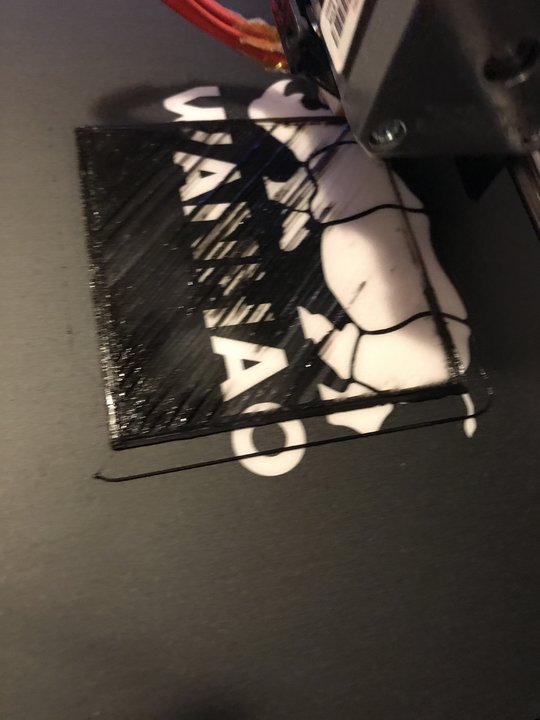

Ρε παιδιά έχω απηυδήσει. Τον είχα μαζέψει γιατί δε μπορούσα να σταυρωσω εκτύπωση αλλά πήρα κακούργοι build surface πριν δυο μήνες και είπα να το βάλω να ξαναδοκιμασω. Το συνδέω με pc μέσω usb. Κάνω leveling. Έχω κάνονικα ΡΟΗ από το extruder στη δοκιμή. Βάζω εκτύπωση και σε κάποια σημεία δε τραβάει καν νήμα νομίζω.
Τι να κάνω; Υπάρχει κάποιος να τον πάω να τον ξανασεταρουν; Δε μπορώ να καταλάβω τι ζόρι τραβάει κ μου έχει σπάσει τα νεύρα!!
Τυπωνω από το repetier host geeetech 0.90d printer o Geeetech i3 pro b
Παιδιά για τα παραπανω καμία ιδεα; Τι θελει φτιάξιμο;
Να επισημάνω πως απο sd δε τυπωνει για καποιο λόγο ουτε απο cura Ούτε απο το geeetech slicer, ξεκινάει να κινειται σε οτι υψος και αν ειναι χωρις να παει να κολλησει στο bed η κεφαλή και δεν κανει και extrude...

Οσοι εχετε θεματα,παντως να στε 100% σιγουροι οτι εχετε καλο leveling.
Πραγματικα απο οτι διαπιστωνω το 90% των προβληματων ειναι εκει.Εκτος βεβαια αν εχετε θεμα μετα το πρωτο layer.
