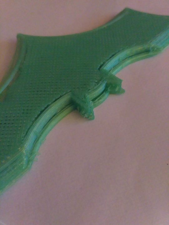

Παιδιά γιατί δημιουργείται αυτό το staircase effect; Παρατήρησα ότι είναι στον Υ άξονα, αλλά δε μπορώ να βρω συγκεκριμένα πια βιδα θέλει σφυξιμο.
Επίσης ο extruder τσιναει όταν βάζει infill συνήθως. Αμα πιεζω το νήμα προς τον extruder με το χέρι τότε φτιάχνει κάπως. Σφυξιμο εκεί δε θέλει κάτι είμαι σιγουρος. Είδα σε ένα βίντεο κάποιον να πειραζει την βίδα Ε0 πάνω στη μητρική αυξάνοντας την ευαισθησία του Ε0 μοτορ. Ισχύει σαν λύση κάτι τέτοιο;
Είμαι με tevo tarantula
Κατσε αυτα υποτιθεται ειναι ενα κομματι και κοβεται ετσι στη μεση?

1 ώρα πριν, Dantε είπε
Ναι, απ' οτι έψαξα λέγεται layer slicing και υποτίθεται ευθύνονται οι χαλαρωμενες βίδες στους αντίστοιχους άξονες που παρατηρείς αυτό το slicing. Εγώ τριπλοτσέκαρα και έσφιξα όλες τις βιδούλες σε όλα τα μοτέρ, χαμήλωσα και την ταχύτητα του infill όπου εκεί το πάει σφαίρα μπας και έφταιγε αυτό. Τώρα δεν το κάνει. Δεν ξέρω τι μπορεί να έφταιγε <_<
Αυτό με τον extruder πάντως συνεχίζει να συμβαίνει.
Εχεις βαλει καλα το γραναζακι και να ειναι το νημα στη μεση του?
Και ο κυλινδρος που οδηγει το νημα να ειναι στη μεση του γραναζιου?
Μηπως εχεις βαλει πολυ μεσα το ασπρο σωληνακι που περναει το fillament απο μεσα και βρισκει το γραναζακι?
Αυτα μου πανε στο μυαλο.
Στη τελικη λυσε το μηχανισμο και ξαναδεσε τον κοιταζωντας πιο καλα τις οδηγιες.

18 ώρες πριν, Drop_Dead είπε
Μήπως θέλει τέντωμα ο ιμάντας του Y;
Το έκανε και άλλη μια φορα και πότε ξανά. Δεν κατάφερα να καταλάβω γιατί. Για τον extruder θα παίξω λίγο με το γρανάζι και τον σωλήνα τροφοδοτησης. Πάντως το drifting γίνεται στις μεγάλες ταχύτητες, σαν να ζορίζεται να τρέξει γρήγορα το μοτέρ.
