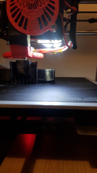

Καλησπέρα... εχω ενα μικρο θεματάκι τον τελευταίο καιρό.. το μοντέλο από τη δεξιά μεριά οπως το κοιτάμε φαίνεται να δέχεται μια παραμόρφωση θερμοκρασίας και δεν καταλαβαίνω πως και τι το προκαλεί... παρακαλώ τα φώτα σας.. 😁
