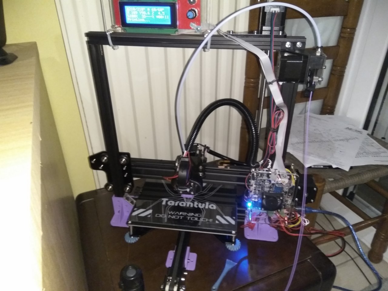

Απο οτι καταλαβαινω βαζεις βιδες με παξιμαδια για να το κανεις σα gimbal?
Added a gimbal z nut mount to allow the nut to remain coaxial with a non straight z screw.
This is Z_Nut_Mount and Z_Nut_Inner. You will need to fabricate the pins that it rotates on. Holes are 3.2mm, but I used 2.5mm so a bit of a range here as long as they are snug but still rotate easily. They need to be ~10mm long and some custom fitting is prob going to be needed.
  • Moderators
3 λεπτά πριν, georgeadams είπε
Δε βάζεις και το link από το thingiverse?
Αν δεν κάνω λάθος το παραπάνω είναι για tevo tarantula

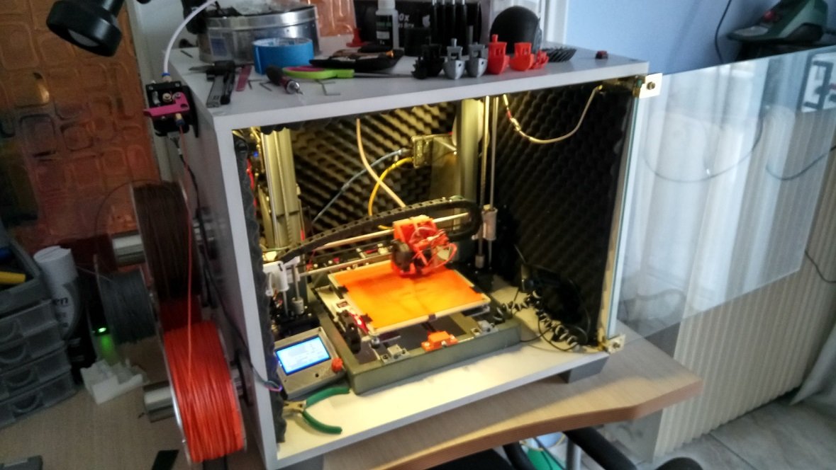

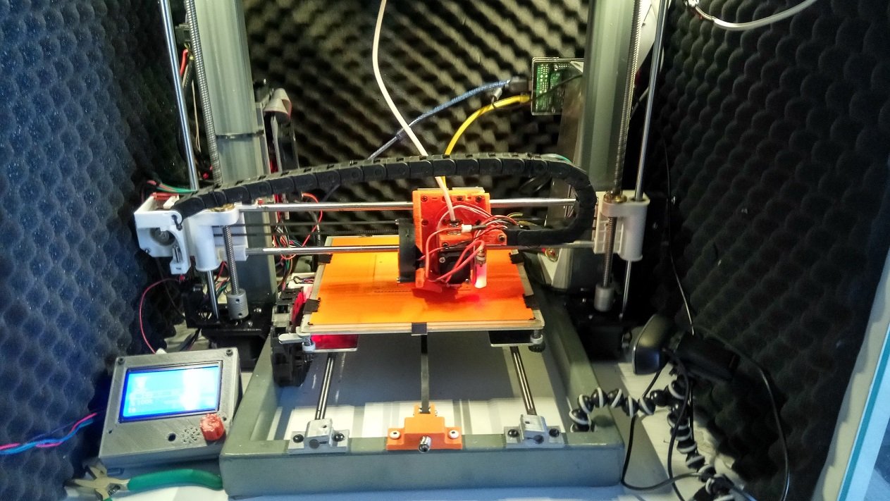

Μερικές φωτο και απο το μπασταρδάκι μου και μερικά αποτελέσματα σημερινά που είμαι ευχαριστημένος.
Ξεκίνησε ως Anet A8 και
  1. Νεο custom μεταλλικό,κολλητό πλαίσιο
  2. ramps 1.4 με tmc 2100 drivers παντού
  3. Rasperry pi με octoprint και κάμερα c270
  4. bl touch
  5. bowden extruder με e3d v6 hotend
  6. Κουτί απο μελαμίνη και τζάμι με ηχομόνοση
  7. SonOff για απομακρυσμένη απο/ενεργοποίηση
  8. Γυαλί με buildLock
  9. εξωτερικά Mosfets στον extruder και bed
και διάφορα μικροπράγματα ακόμη που ξεχνάω...καδένες,ιμάντες κλπ.
το αποτέλεσμα,μετά απο πολλές αποτυχίες απογοητεύσεις..πάυσεις κλπ. είναι άψογο.
Τυπώνει αξιόπιστα,γρήγορα,αθόρυβα με άψογα αποτελέσματα!
πορτοκαλί Devil ABS
copper Devil PLA

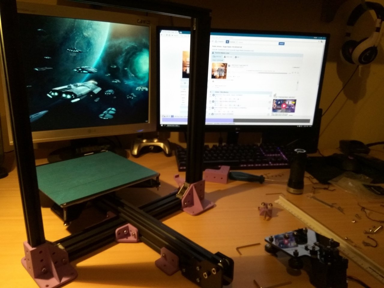

Αφου εκτυπωνα brackets 3 μερες,ξεκινησα σημερα να βαλω απλα καμια βαση και τελικα εφτασα να ξυλωσω ολο το πριντερ και να το ξανασυναρμολογησω απο την αρχη.
Εβαλα παντου brackets για σταθεροτητα,μετρησα ωστε να ειναι τετραγωνο το πλαισιο 100%,εβαλα τον titan extruder,adjustable z end,περασα το αναλογο merlin ενω εβαλα και γυαλι στο bed.
Τωρα κανω πρωτη εκτυπωση αλλα προς το παρον φαινεται εντυπωσιακη η βελτιωση.Ενω αν και εχω σκετο γυαλι,κολλησε απευθειας και πανευκολα το devil ενω πριν με τη ταινια παλευα.
