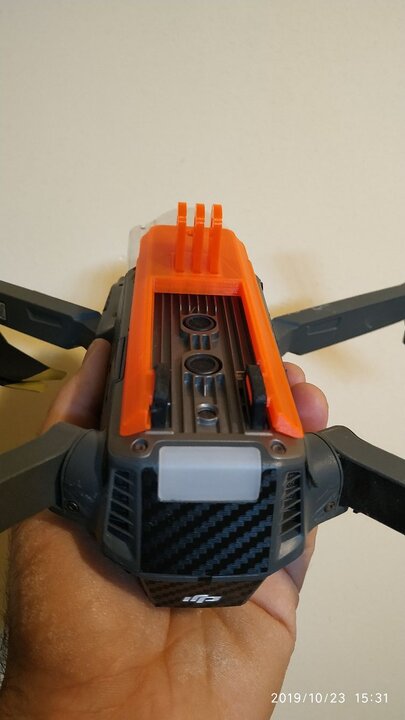

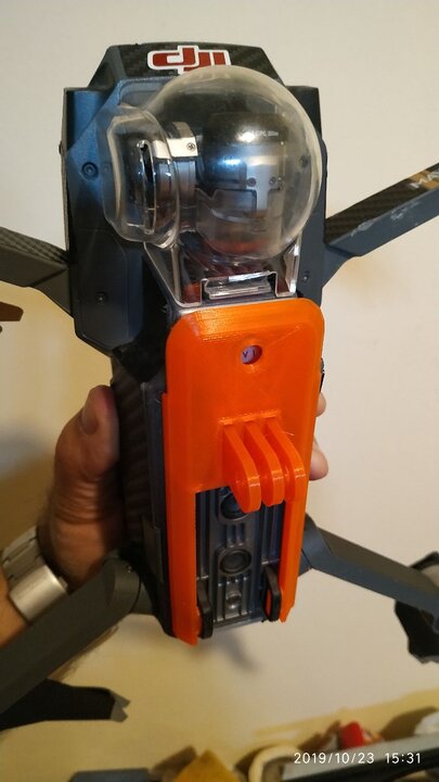

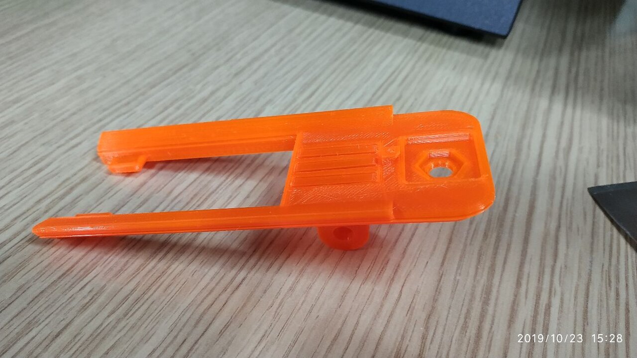

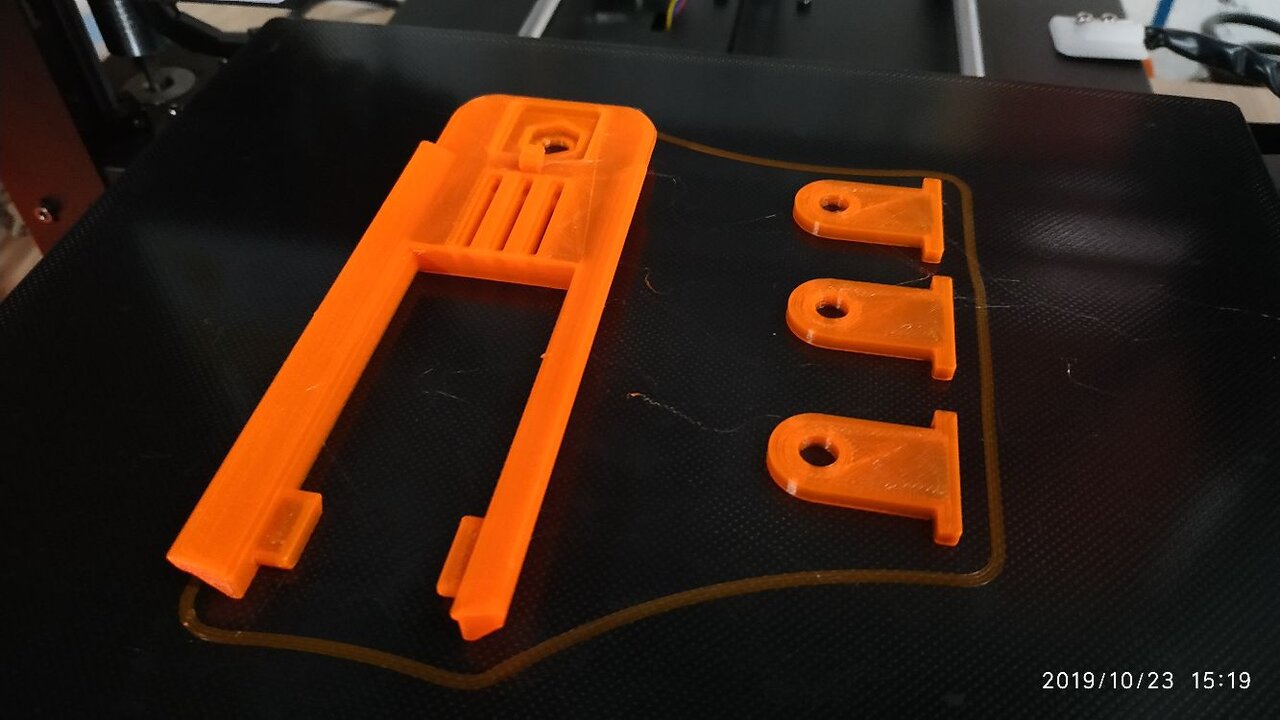

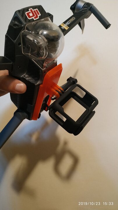

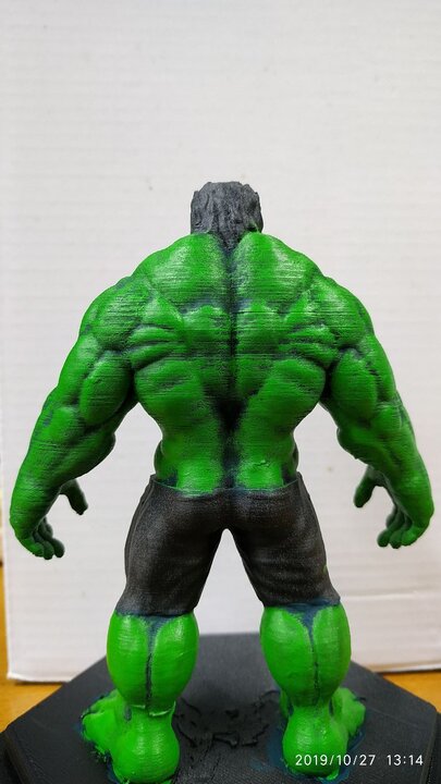

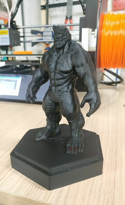

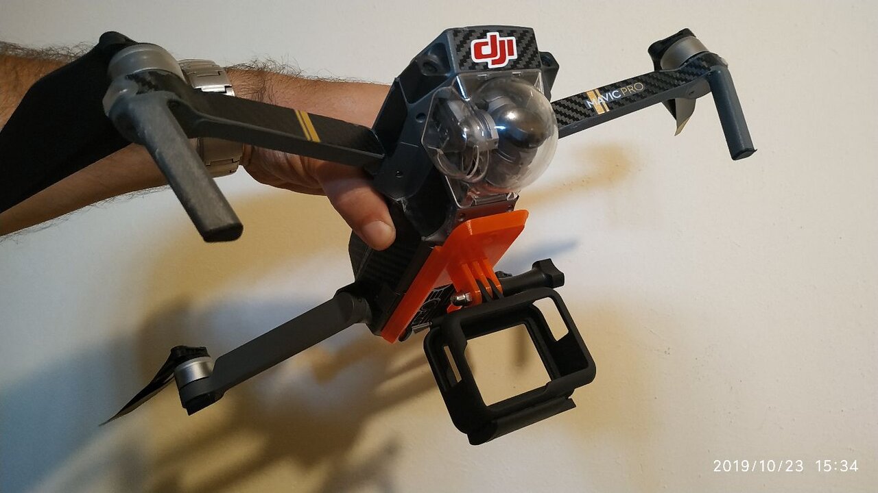

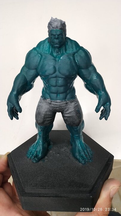

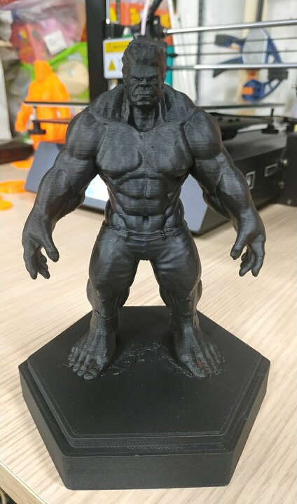

Καλησπέρα σας σήμερα είπα να κάνω κάτι χρήσιμο και εκτύπωσα την βάση για το mavic pro είναι πολύ καλή και η GoPro θα κάνει θαύματα. Η εκτύπωση έγινε με 0.2mm fill 100% σε τέσσερις ωρίτσες

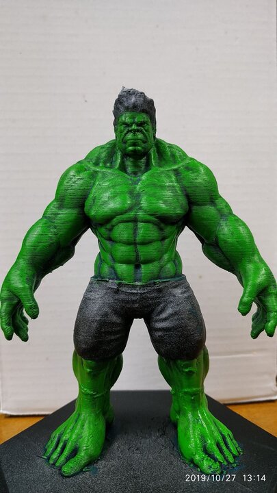

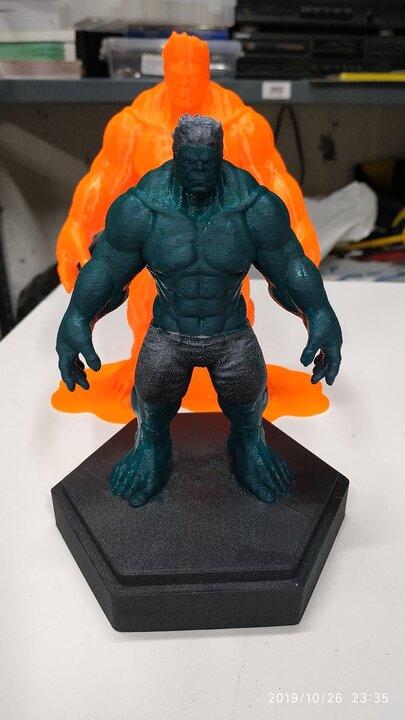

Post production χαχαχα αφού λοιπόν εκτύπωσα αυτά που ήθελα ξεκίνησα με primer να δω πιο καλά τις ατέλειες και να τις φτιάξω με το Dremel.

3 ώρες πριν, soter79 είπε
Dremel δεν θα κάνεις δουλειά, περισσότερο ζημιά θα κάνεις μάλλον ειδικά σε pla
Ξεκινά με primer-filler και μετά διορθώνεις με γυαλόχαρτο
αν είναι abs έχει πιο εύκολες τεχνικές για να "σβήσεις" ταlayer lines
16 ώρες πριν, Inuyasha είπε
Έχεις δίκιο φίλε μου για αυτό και ξεκίνησα να τον βάφω κατευθείαν. Θα δω πως θα βγει και θα αλλάξω τα λαθη στην επόμενη φιγούρα.

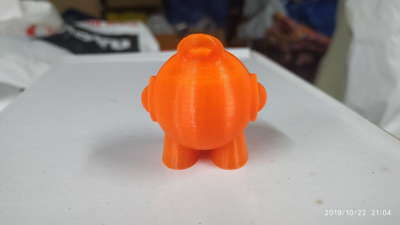

H πρώτη μου αξιόλογη προσπάθεια , πέρα από δυο τρία πραγματάκια που προηγήθηκαν για βελτίωση του anet A8 (extruder button - T corners κλπ) και ένα benchy boat.
Εντελώς στοκ , μόνη βελτίωση το τζάμι στο bed, 3mm από τον τζαμά της γειτονιάς ούτε λακ ούτε κόλλες ,ούτε τίποτα  200/60 βαθμοί και μέχρι τώρα όλα καλά.

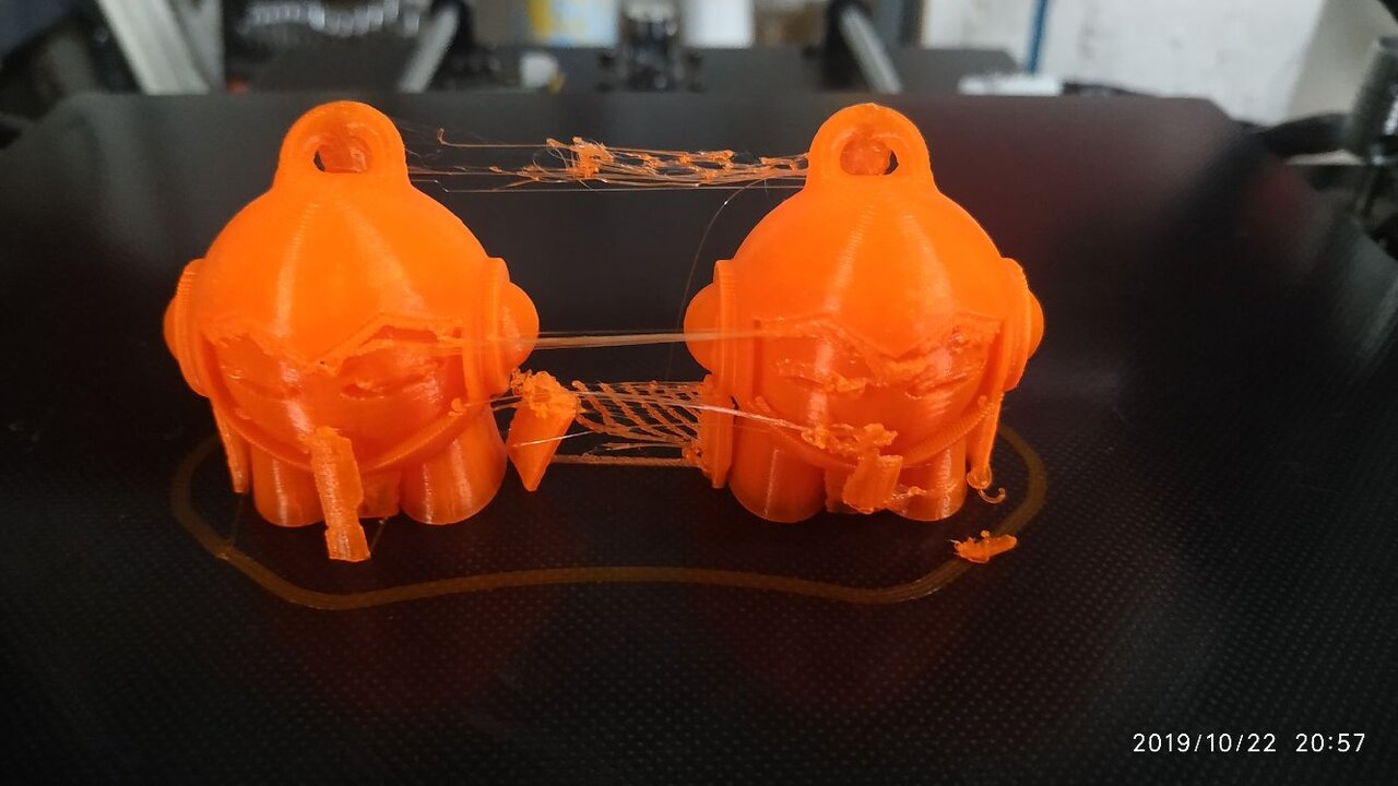

Σχετικά με κάποιες λεπτές κλωστές (όχι πολλές) που βγήκαν στο βάζο ανάμεσα στις πτυχώσεις τι φταίει ;
Μήπως κάποια θέλει ρύθμιση σχετικά με retract γιατί δεν είχα βάλει κάτι σχετικό στις ρυθμίσεις...

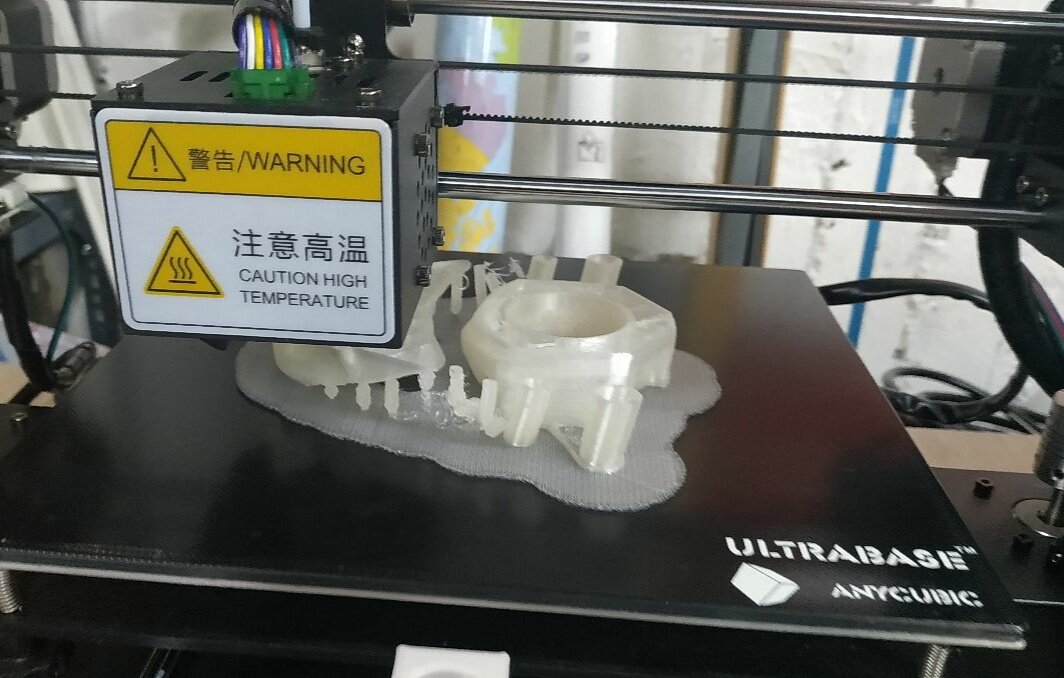

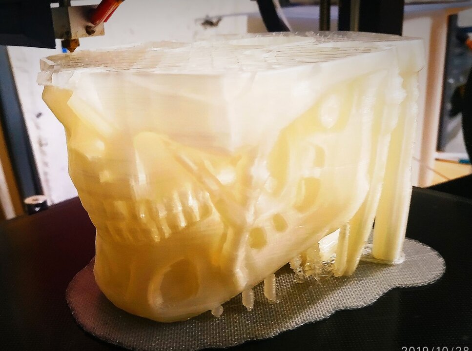

Καλημερα! Εχει ιδεα καποιος πως ρυθμιζουμε για τα support τις φωτο?? Φαινεται πολυ δυνατο option. Τα δικα μου κλασικα support θα με πονεσουν να τα αφαιρεσω. Θα στείλω φωτο το βραδυ απο το sword του Lich King!
