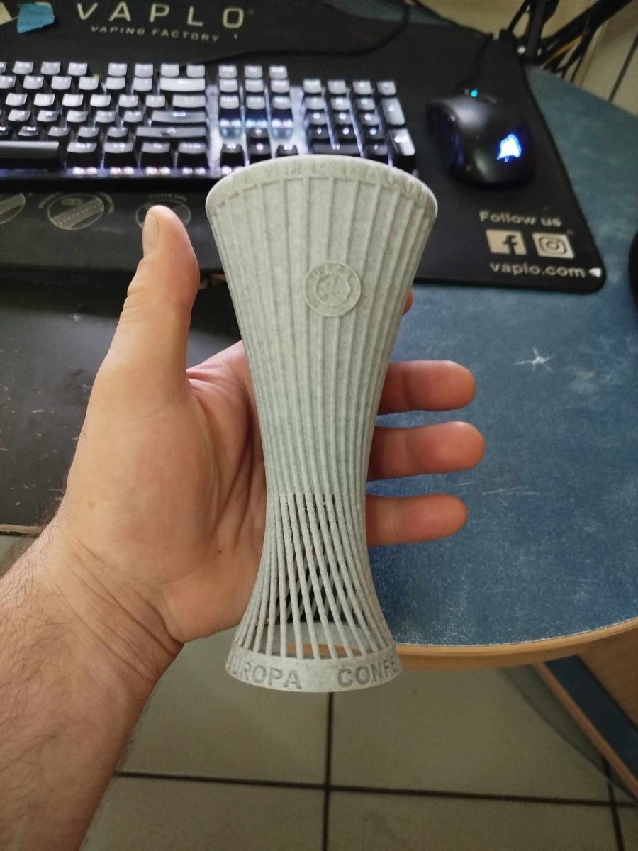

Έχετε να μου προτείνετε λύση για αυτό;;
χρησιμοποιησα support tree και το νήμα ήταν καινουριο κα έκανα και calibration.
μου είπαν να δοκιμάσω να πάω τη nozzle από 220 σε 210 σε αυτό το σημείο. Δεν ξέρω κατά ποσό είναι αυτή η λύση.
επισης αυτές οι "τρίχες" από τι γίνονται;;;IMG_5777.jpeg.295eebb52859cb3c79fa52abbb8667bc.jpeg
Έχω δοκιμάσει το ίδιο print (ίδιο αντικείμενο) και αντιμετώπισα το ίδιο πρόβλημα. Τα spikes είναι αρκετά λεπτά και ψηλά με αποτέλεσμα να μην είναι σταθερά όσο ανεβαίνει η εκτύπωση.
Σε bed slinger εκτυπωτή που έχω είναι πολύ δύσκολο να βγει το print σχεδόν ακατόρθωτο θα έλεγα με pla silck νήμα που δοκίμασα.
Ίσως αν μειώσεις αρκετά την ταχύτητα στο σημείο αυτό και σε συνδυασμό με τη χαμηλότερη θερμοκρασία που σου πρότειναν στο νήμα ίσως να βοηθήσει αρκετά.
Ίσως και άλλοι ποιο έμπειροι να βοηθήσουν περισσότερο.
Έχεις λνκ του αρχείου να το συγκρίνω με αυτό που έχω, να το δοκιμάσω μήπως βγάλω και εγώ κάποια άκρη?

30 λεπτά πριν, Deu164 είπε
https://makerworld.com/en/models/483708?from=search#profileId-405631
Αυτο εκανα αλλα το μεγαλωσα στα 17 εκατοστα.
Επισης μειωσα ταχυτητα αλλα παλι το ιδιο εγινε.Δεν μειωσα την θερμοκρασια γιατι μου το ειπαν αργοτερα αυτο.
την απάντηση την έδωσε ο Deu164 και να προσθέσω ότι αντί για ταχύτητα εγώ θα μείωνα το jerk και μάλιστα σε πάρα πολύ μεγάλο βαθμό για να πετύχει τέτοιο "spike".
Οι "τρίχες" είναι γνωστό ως stringing μπορούν να αποφευχθούν με υψηλότερο οριζόντιο jerk (δεν θυμάμαι τον όρο),  χαμηλότερες θερμοκρασίες και σωστό retraction . Επίσης το Ζ Hop δημιουργεί stringing αν δεν έχει σωστές ρυθμίσεις.
Το slick συμπεριφέρεται σχεδόν σαν το TPU κατά την διάρκεια της εκτύπωσης. Δύσκολο νήμα για τέτοια εκτύπωση.
για δοκιμασε περισσοτερο infill
To ειχα φτιάξει και εγω το συγκεκριμένο και ειχε βγει αρκετά καλό αλλα με νημα marble της Εlegoo.Μολις βρω το λινκ του αρχειου θα το βαλω
2 ώρες πριν, Acronymous είπε
Η γνώση στο 3d είναι ατελείωτη. Αυτά απλά τα έχω ακούσει, αύριο θα κάτσω να διαβάσω για αυτά π είπες.
οπως κ να χει σας ευχαριστώ για την βοήθεια σας, όταν το ξανά προσπαθήσω θα επανέλθω ξανά!
