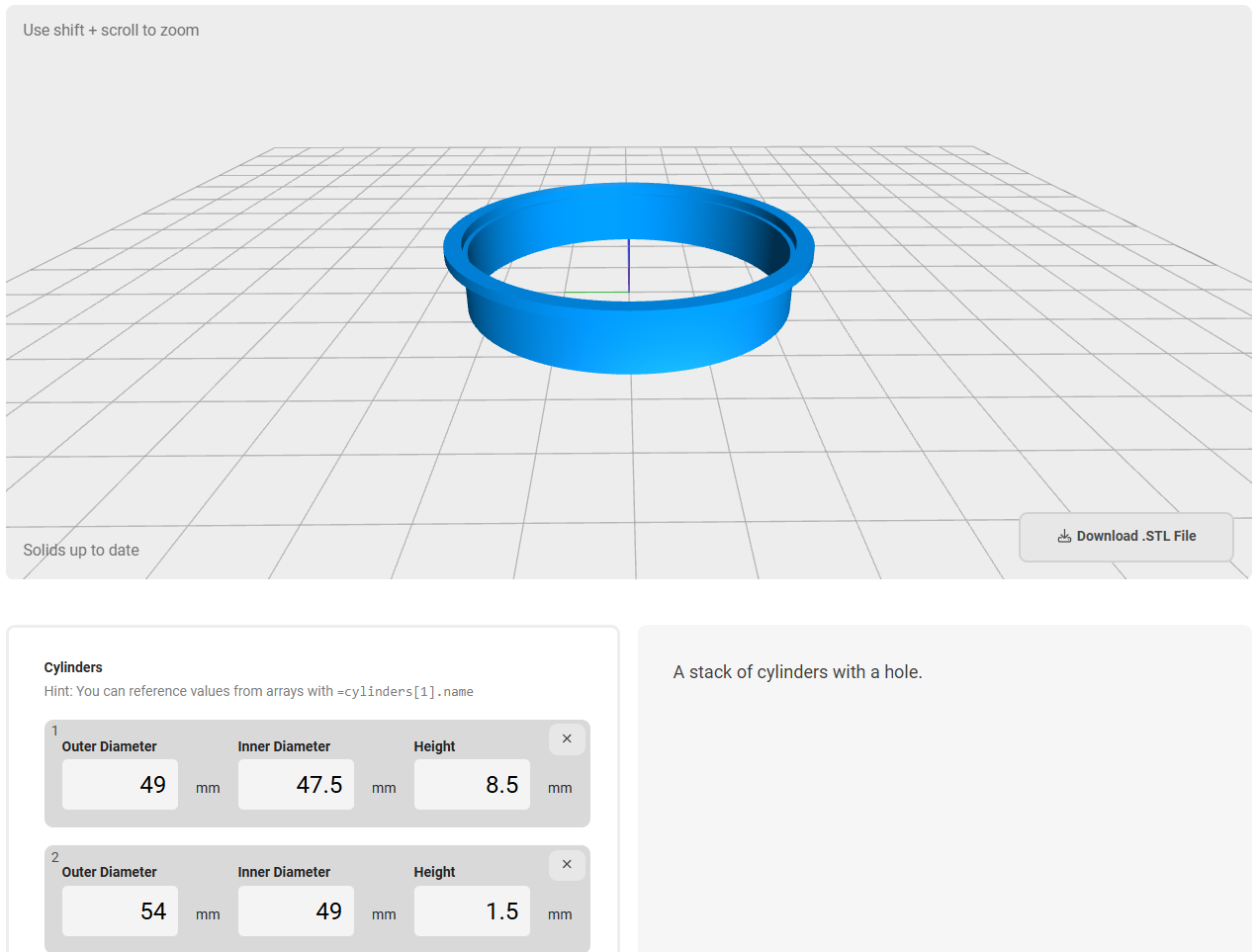

Καλησπέρα στο forum!
Χρειάζομαι μια εκτύπωση μικρών διαστάσεων (σε κυλινδρικό σχήμα).
Να ενημερώσω πως δεν έχω καμία σχέση με το αντικείμενο..
Κάνοντας μια πρόχειρη αναζήτηση για το πως μπορώ να απεικονίσω το σχέδιο που θέλω, το αποτέλεσμα είναι στην εικόνα που ακολουθεί.
Υπάρχει κάποιος από την ομάδα που μπορεί να το αναλάβει (με το αντίστοιχο κόστος φυσικά);
Αν επιθυμεί κάποιος, μπορούμε να επικοινωνήσουμε μέσω πμ.
Βρίσκομαι Αθήνα.
Επεξ/σία από alexisgt

Καλημέρα!
Στείλε μου pm με link για το αρχείο ώστε να στο εκτυπώσω (σε ABS) και απλά θα κάνεις ένα box now για να στο στείλω.
