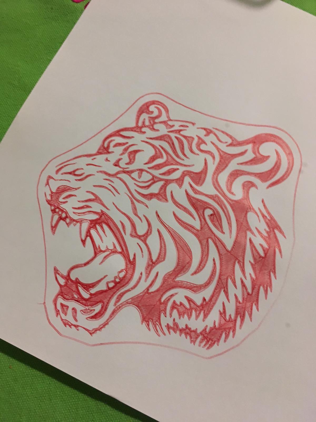

Αρα πηρες εναν τρισδιαστατο εκτυπωτη ..για να τυπωνεις..δισδιαστατα ... εγραψες ιστορια :)
Χαχαχα, έχει δίκιο, το σκέφτηκα αυτό. Άλλη φάση όμως έχει το plotter (γιατί περί αυτού πρόκειται). Έχει μια σχεδόν χειροποίητη αίσθηση.
