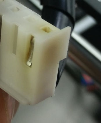

Λύνοντας το έδρανο για τα igus, είδα ότι είχε αρχίσει να μαυρίζει ο συνδετήρας της τάσης στο μαύρο καλώδιο.  Βρήκα την ευκαιρία και άλλαξα τα καλώδια με 2.5μμ2 halogen free (σιλικόνης), τα οποία τα κόλλησα πάνω στο συνδετήρα.
