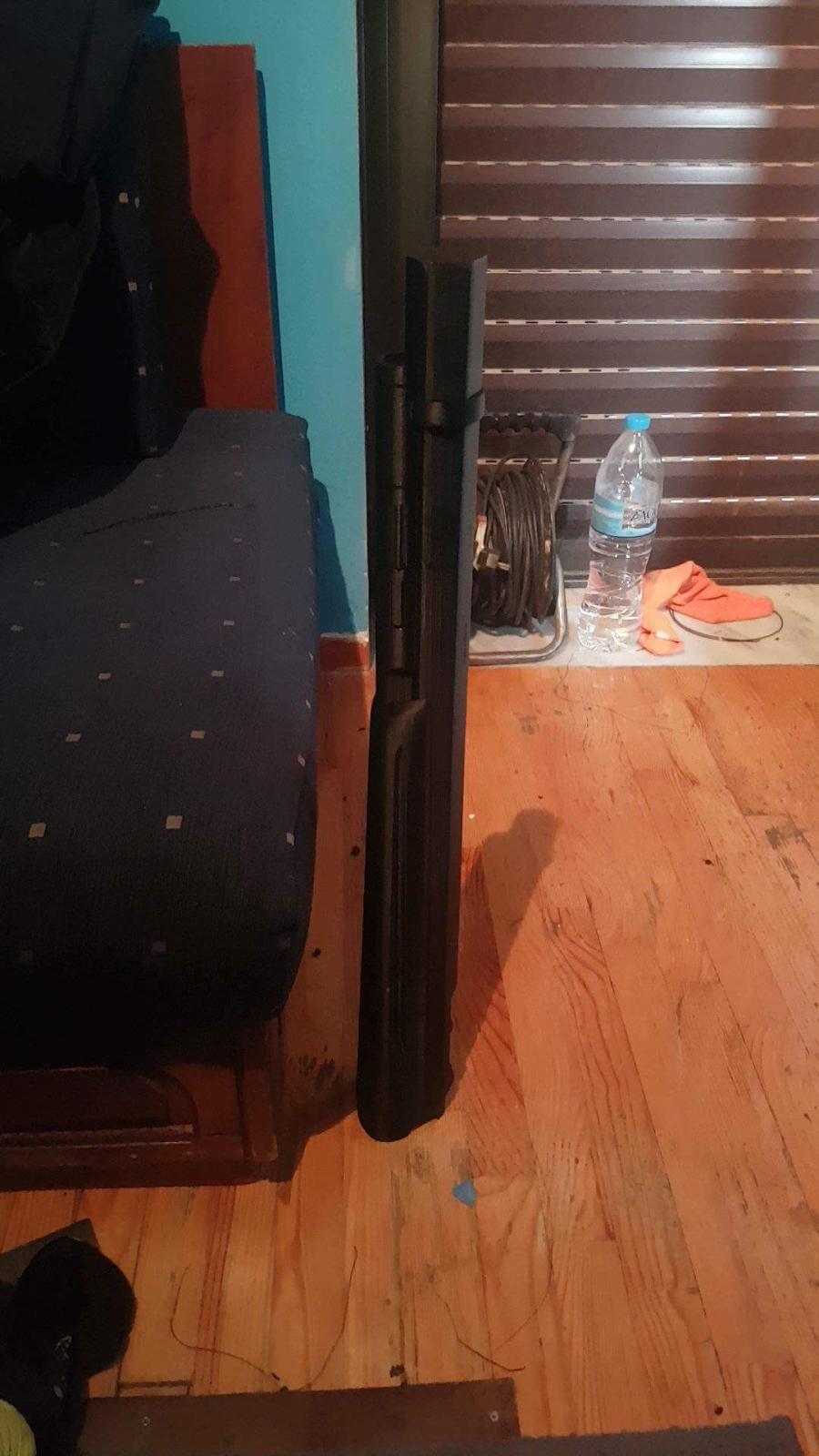

Επεσε στα χερια μου μια μυτη 0,8 και ειπα να ξεκινησω μια μεγαλη εκτυπωση που εχει αρκετα κομματια χωρις τρελη λεπτομερια
Διαλεξα αυτο
Τα μεγαλα κομματια θελουν σχεδον μισο χρονο για να εκτυπωθουν ακομα και σε ιδιο layer heigh
4 κομματια σε 0,6 Layer height σε περιπου 6 ωρες (με 0.4 Μυτη και 0,3 layer το καθε κομματι ηθελε γυρω στις 2-5 ωρες
