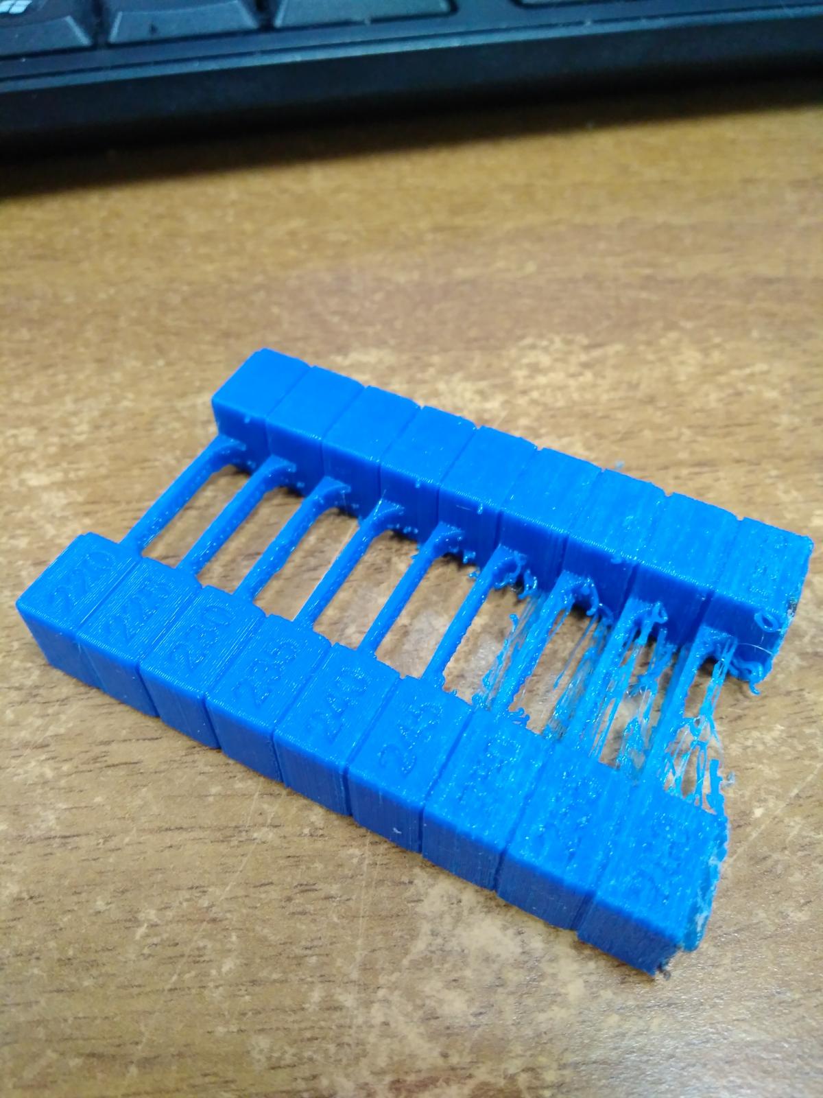

In other news, έβαλα χθες για πρώτη φορά PETG (Devil Design Super Blue PETG). Για αρχή τύπωσα ένα Temp Tower για να δω σε τί θερμοκρασία αποδίδει καλύτερα.
Αν βλέπω καλά, το συγκεκριμένο φαίνεται να τυπώνει καλύτερα στους 230C. Φόρτωσα και τύπωσα κατευθείαν το έτοιμο GCODE που έδινε ο τύπος στο Thingiverse (έβαλα μόνο ένα G29 για bed leveling στην αρχή μετά τη G28) οπότε δεν ξέρω τί ρυθμίσεις είχε για Retraction αλλά δεν ήταν οι ιδανικές.
