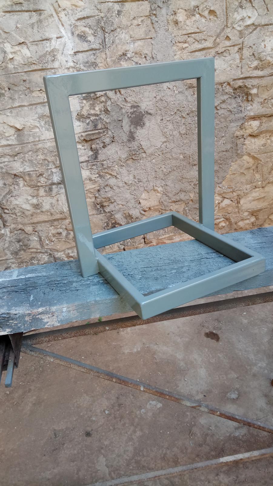

Δοκιμάζω να φτιάξω ατσάλινο πλαίσιο για τον anet, κολλητό με 40χ20χ2mm.Θα χρειαστεί μικρή μετατροπή στα εκτυπώσιμα κομμάτια (αφαίρεση της εξοχής για τα προφίλ αλουμινίου) αλλά δεν βλέπω τον λόγο να μην δούλεψει.βεβαια θέλει τρύπηματα και κολαουζα (ίσως γίνει και με αυτοδιατρητες βίδες) αλλά θα είναι αρκετά πιο στιβαρό και απο το αλουμινένιο...

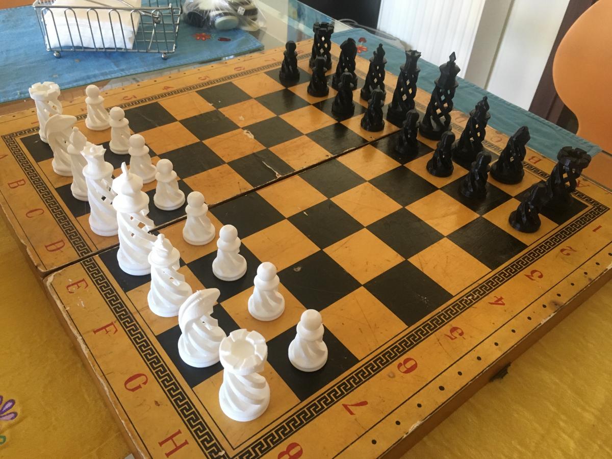

σειρα τωρα εχει να τυπωσεις και μια ωραια σκακιερα!  :-)

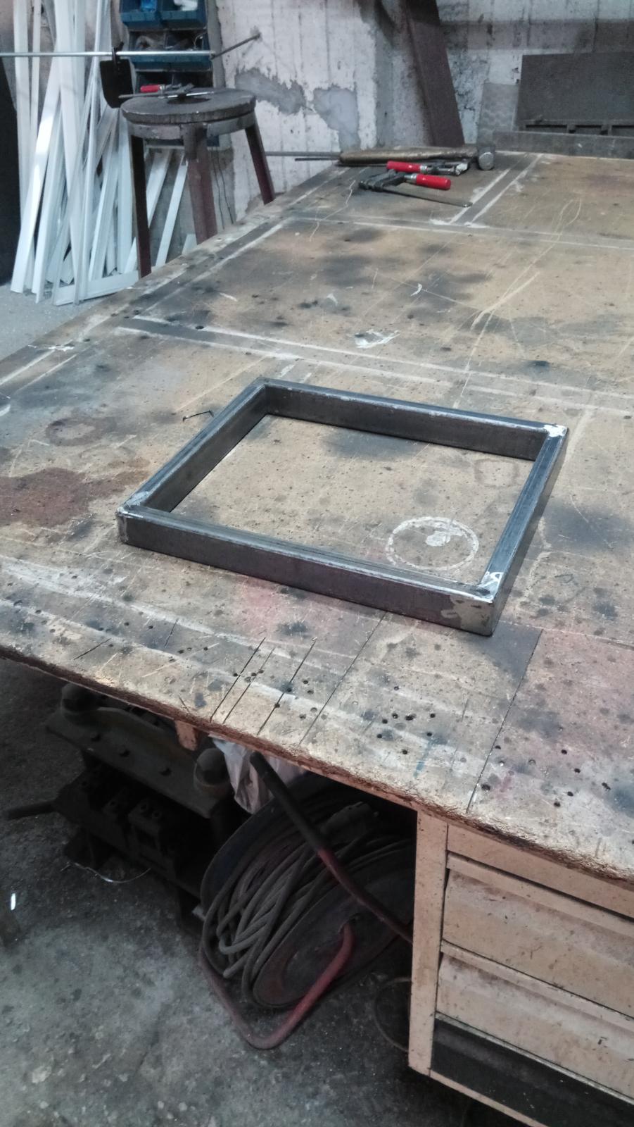

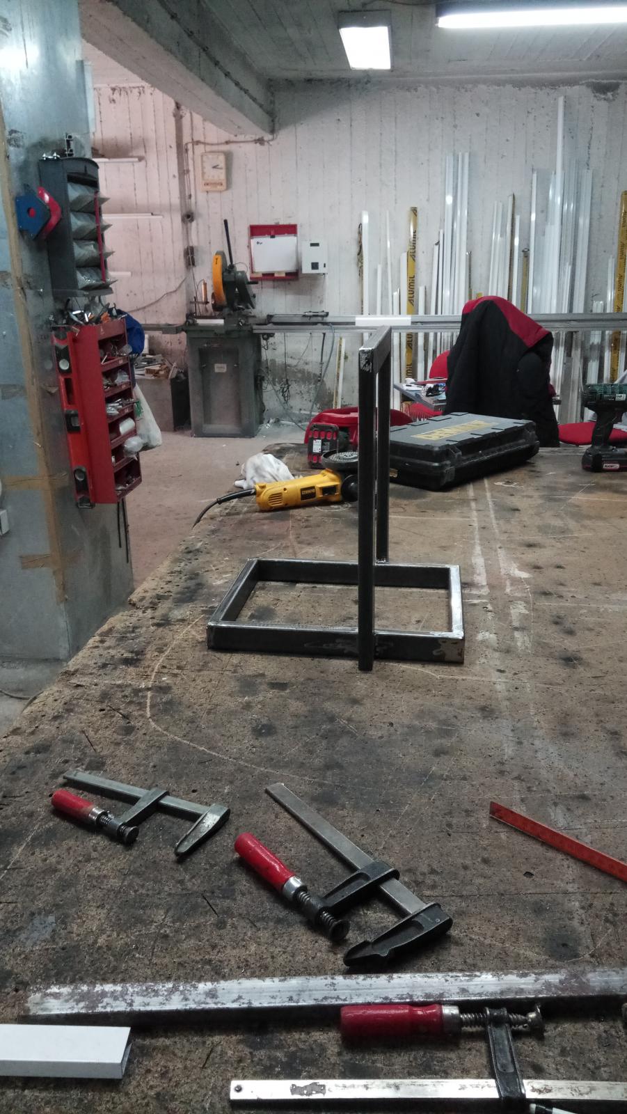

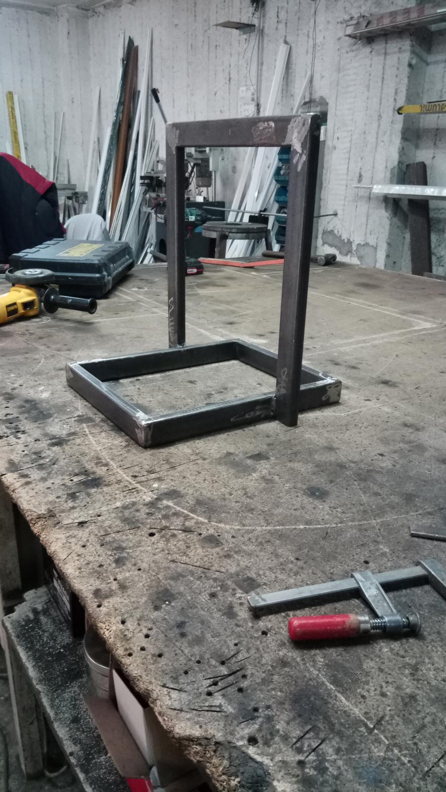

Ξεκλεψα λίγο χρόνο να προχωρήσω....
δεν χρειαζεται τιποτα αλλο ...η καλυτερη βαση τα υπολοιπα πλαστικουρα
πιστευω να μην ξεχασες να εισαι 127 απο πισω μεχρι το καθετο πλαισιο
αναμενω να δω πως θα διαχειριστεις τα υπολοιπα
χεχε ειμαι ακριβως 127mm απο πίσω...πήγα σύμφωνα με το pdf
τώρα θα δείξει πως θα πάει..αν έχω ξεχάσει κάτι κλπ...δεν πειράζει,δεν έχει κόστος η κατασκευη.
Τυπώνετε η πρώτη παρτιδα τώρα και βλέπουμε...λογικά θα πάει καλα απλα θα χρειαστεί αρκετό σημάδεμα-τρύπημα-κολαούζα κλπ....αν και το πιθανότερο είναι η δουλειά να γίνει
με αυτοδιάτρητες βίδες...θα γλυτώσω αρκετό χρόνο και επιδεί τα στρατζαριστα είναι βαρέως τύπου (2mm) δεν υπάρχει φόβος κλωτσήματος
Επεξ/σία από babisgr
τελεια
λιγο υπομονη θελει .....πιθανολογω οτι θα το βαψεις με ενα χρωμα αναλογο της μηχανης  :-D
η θα το αφησεις οπως το βλεπω??
