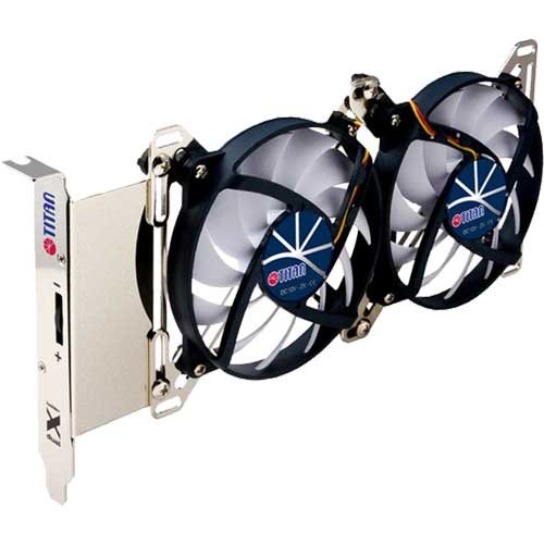

Dr_73 Δημοσ. 8 Ιουνίου 2017 Δημοσ. 8 Ιουνίου 2017 Έχω κάνει μια ιδιοκατασκευή , πολλές φορές. Παίρνω μια παλιά κάρτα (για πέταμα), κόβω τη σύνδεση με το motherboard και κόβω και την πλακέτα και βάζω επάνω δύο ανεμιστήρες . Βιδώνεται ακριβώς από κάτω από την κάρτα γραφικών και οι ανεμιστήρες φυσάνε τους ανεμιστήρες της κάρτας. Το ελάχιστο που κόβει είναι σε unigine heaven & firestrike κάπου 5-6 C. Σε παιχνίδια όμως κόβει περισσότερο . Τελευταία φορά που το έφτιαξα , το έβαλα σε gtx 1060 , αλλά χρησιμοποίησα 2 μικρά παλιά ανεμιστηράκια 6cm. Σε παιχνίδια όμως όπως farcry4 έκοψε 15 C σε σχέση με πριν . Για vga ψύξη πάντα , μόνο , αυτό .
Eurwpoulo Δημοσ. 8 Ιουνίου 2017 Δημοσ. 8 Ιουνίου 2017 μπορεις να ανεβασεις μια φωτο dr? ακουγεται ενδιαφερον και παντα μας αρεσει μια καλη πατεντα.
Dr_73 Δημοσ. 8 Ιουνίου 2017 Δημοσ. 8 Ιουνίου 2017 μπορεις να ανεβασεις μια φωτο dr? ακουγεται ενδιαφερον και παντα μας αρεσει μια καλη πατεντα. Μοιάζει (λειτουργικά κυρίως) με αυτό (η αισθητική σαφώς δείχνει ιδιοκατασκευής) . Φωτογραφία θα βάλω, αλλά αργότερα. 1
Eurwpoulo Δημοσ. 8 Ιουνίου 2017 Δημοσ. 8 Ιουνίου 2017 Μοιάζει (λειτουργικά κυρίως) με αυτό (η αισθητική σαφώς δείχνει ιδιοκατασκευής) . 51FnfmvDiuL.jpg Φωτογραφία θα βάλω, αλλά αργότερα. θα ηθελα να δω τη δικη σου . καταλαβα πως λειτουργει,θελω να δω την πατεντα σου
