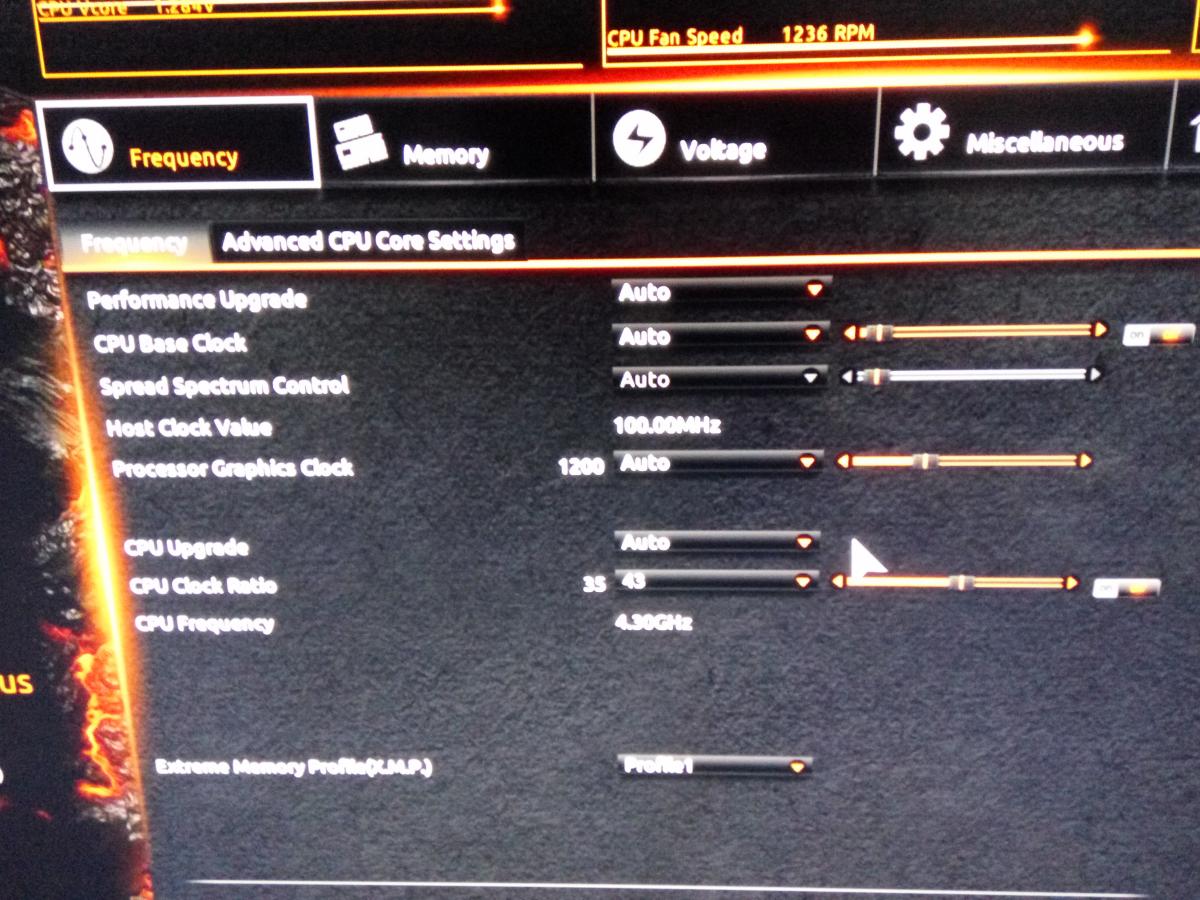

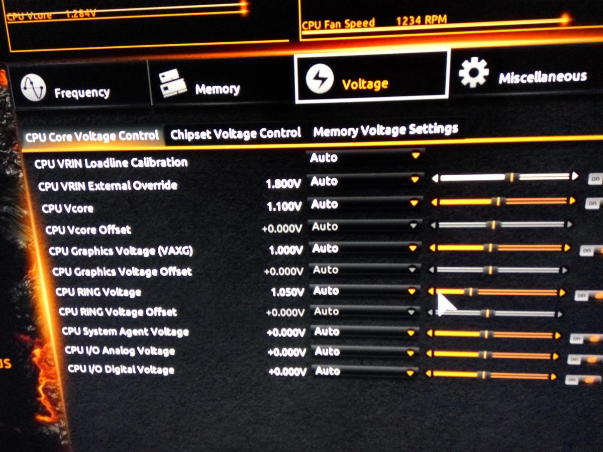

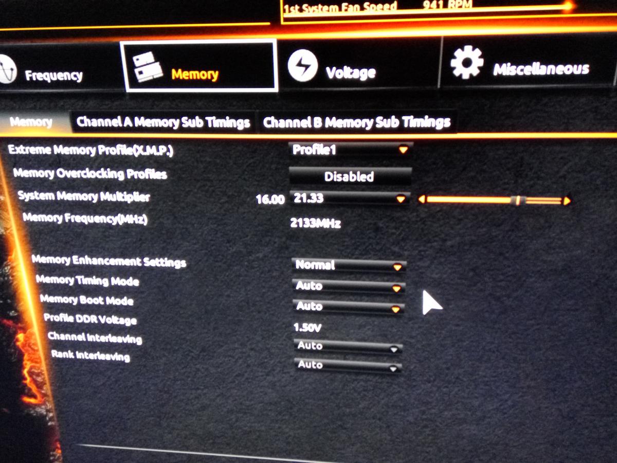

naruto14 Δημοσ. 18 Ιουνίου 2017 Δημοσ. 18 Ιουνίου 2017 Καλησπέρα. Ψάχνομαι αυτόν τον καιρό για να αφήσω ένα stable OC για τον 4690Κ γιατί χρησιμοποιώ και emulator (για Wii U). Έχω δοκιμάσει πολλές φορές να πάω το CPU 4.3GHz και δεν είχα ποτέ κανένα θέμα σε παιχνίδια κλπ. Και αυτή τη στιγμή τον τρέχω στα 4.3GHz ενώ τη RAM την ανέβασα στα 2133MHz και δεν έχω κανένα πρόβλημα. Δεν έχω πειράξει καθόλου Voltages όμως γιατί δεν ήθελα να το ρισκάρω. Υπάρχει κάποιο πρόβλημα στο να είμαι με αυτές τις συχνότητες σε stock voltage? Και αν πρέπει να πειράξω και αυτά, πως ακριβώς μπορώ να ξέρω που περίπου να κινηθώ? Σε διάφορα sites του εξωτερικού διάβαζα ότι πήγαιναν το Voltage πχ στα 1.2 με 4.2GHz συχνότητα. Δεν γνωρίζω γενικά πολλά από OC οπότε οποιαδήποτε συμβουλή θα ήταν ευπρόσδεκτη. Τα system specs είναι στην υπογραφή από κάτω. Thanks in advance!

LambisElef Δημοσ. 18 Ιουνίου 2017 Δημοσ. 18 Ιουνίου 2017 Μόνο στο auto μην είναι το ρεύμα και η μητρική δίνει 1.4v για αυτά τα 4.3 Βάλε χειροκίνητο ρεύμα και δες πόσα MHz μπορείς να φτάσεις με αυτό το ρεύμα. Edit: Ρεύμα = Τάση προς αποφυγή παρεξηγήσεων Το σκότωσα θα έλεγα. 1
naruto14 Δημοσ. 18 Ιουνίου 2017 Μέλος Δημοσ. 18 Ιουνίου 2017 Άρα προτείνεις να ρίξω και το Voltage γιατί μπορεί σε πολύ απαιτητικές διεργασίες να κινδυνέψει ο cpu έτσι όπως το έχω. Επίσης αν το βάλω στα 1.25V που λες και ανεβάσω συχνότητες μέχρι εκεί που αντέχει σύμφωνα με το benchmark που μου έστειλες, μειώνω και το χρόνο ζωής του cpu? Και ακόμη επειδή ξέρω πως ο cpu υποστηρίζει μέχρι 1600MHz συχνότητα για RAM σε stock τιμές, πως ξέρω πόσο πρέπει να τον ανεβάσω για να εκμεταλλεύεται τα 2133 της RAM που έχω βάλει? Και επίσης κάποιο καλό εργαλείο για να παρακολουθώ συχνότητες και τάσεις μέσω windows 10?

Spartan117 Δημοσ. 18 Ιουνίου 2017 Δημοσ. 18 Ιουνίου 2017 Άρα προτείνεις να ρίξω και το Voltage γιατί μπορεί σε πολύ απαιτητικές διεργασίες να κινδυνέψει ο cpu έτσι όπως το έχω. Δεν ξέρω τι τάσεις του δίνεις τώρα. Το auto μπορεί να είναι από 1.1 μέχρι 1.4. Επίσης αν το βάλω στα 1.25V που λες και ανεβάσω συχνότητες μέχρι εκεί που αντέχει σύμφωνα με το benchmark που μου έστειλες, μειώνω και το χρόνο ζωής του cpu? Σε σύγκριση με full stock, από 10 χρονια στα 9; Μικρή διαφορα σε τέτοιες τάσεις και δεν χρειάζεται να το σκέφτεσαι. Και ακόμη επειδή ξέρω πως ο cpu υποστηρίζει μέχρι 1600MHz συχνότητα για RAM σε stock τιμές, πως ξέρω πόσο πρέπει να τον ανεβάσω για να εκμεταλλεύεται τα 2133 της RAM που έχω βάλει? Αυτό δεν το ξέρω, overclock σε ram με haswell δεν έκανα. Και επίσης κάποιο καλό εργαλείο για να παρακολουθώ συχνότητες και τάσεις μέσω windows 10? Το καλύτερο tool: https://www.hwinfo.com/download.php ^
naruto14 Δημοσ. 18 Ιουνίου 2017 Μέλος Δημοσ. 18 Ιουνίου 2017 Έτσι είναι το BIOS της μητρικής. Εγώ έχω ανεβάσει το CPU Clock Ratio και το έχω πάει 4.3GHz. Φαντάζομαι αυτό χρειάζομαι μόνο από εκείνη την καρτέλα έτσι? Μετά για το Voltage, με ενδιαφέρει να πειράξω το Vcore? Και να το βάλω 1.25V? Και από RAM μετά τι με ενδιαφέρει να δω? Απλά τη συχνότητα ανέβασα και επίσης βλέπω πως τρέχει στα 1.5V.
~Palpatin~ Δημοσ. 18 Ιουνίου 2017 Δημοσ. 18 Ιουνίου 2017 Μόνο στο auto μην είναι το ρεύμα και η μητρική δίνει 1.4v για αυτά τα 4.3 Βάλε χειροκίνητο ρεύμα και δες πόσα MHz μπορείς να φτάσεις με αυτό το ρεύμα. Edit: Ρεύμα = Τάση προς αποφυγή παρεξηγήσεων Το σκότωσα θα έλεγα. Το κακό είναι ότι όταν γράφουν δεν πείραξα ρεύμα το έχουν auto και δίνει στον Θεό!!! Edit: Τώρα είδα τα screenshot χαχαχαχα 1
naruto14 Δημοσ. 18 Ιουνίου 2017 Μέλος Δημοσ. 18 Ιουνίου 2017 Το κακό είναι ότι όταν γράφουν δεν πείραξα ρεύμα το έχουν auto και δίνει στον Θεό!!! Edit: Τώρα είδα τα screenshot χαχαχαχα Δεν θα ήταν πιο αποτελεσματικό να μου διευκρινήσεις ποια τάση πρέπει να αλλάξω από όλες αυτές που γράφει στο BIOS από το να γελάς? Νομίζω και εμένα θα βοηθούσε περισσότερο και εσύ θα έδειχνες ότι κάτι παραπάνω ξέρεις από μένα. Η ειρωνεία δεν βοήθησε ποτέ κανένα. 2

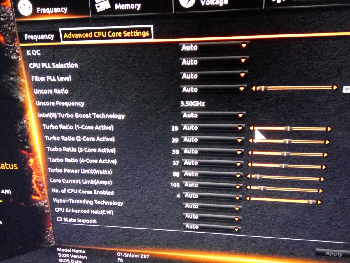

Spartan117 Δημοσ. 18 Ιουνίου 2017 Δημοσ. 18 Ιουνίου 2017 Έτσι είναι το BIOS της μητρικής. Εγώ έχω ανεβάσει το CPU Clock Ratio και το έχω πάει 4.3GHz. Φαντάζομαι αυτό χρειάζομαι μόνο από εκείνη την καρτέλα έτσι? Μετά για το Voltage, με ενδιαφέρει να πειράξω το Vcore? Και να το βάλω 1.25V? Και από RAM μετά τι με ενδιαφέρει να δω? Απλά τη συχνότητα ανέβασα και επίσης βλέπω πως τρέχει στα 1.5V. CPU vcore θες να αλλάξεις, φαίνεται ότι δίνει στο auto 1.1v που είναι αρκετά καλά. Επίσης θα σου πρότεινα να δεις για turbo boost overclocking αντί για clock ratio που έχεις, απλά για να κρατάς και power saving features. Η μητρική φαίνεται καλή πάντως από features που έχει. Το offset overclocking είναι ακόμα καλύτερο αλλα θέλει λίγο να το ψάξεις, να ξέρεις πιο είναι το vid του CPU και να κανεις μερικά απλά μαθηματικά.
Dantε Δημοσ. 18 Ιουνίου 2017 Δημοσ. 18 Ιουνίου 2017 Στα ποσα θες να τον πας? Για τα 4,3 βαλε χοντρικα vcore 1,1 uncore 36 και multi 43. Τα αλλα ολα αστα ησυχα.
