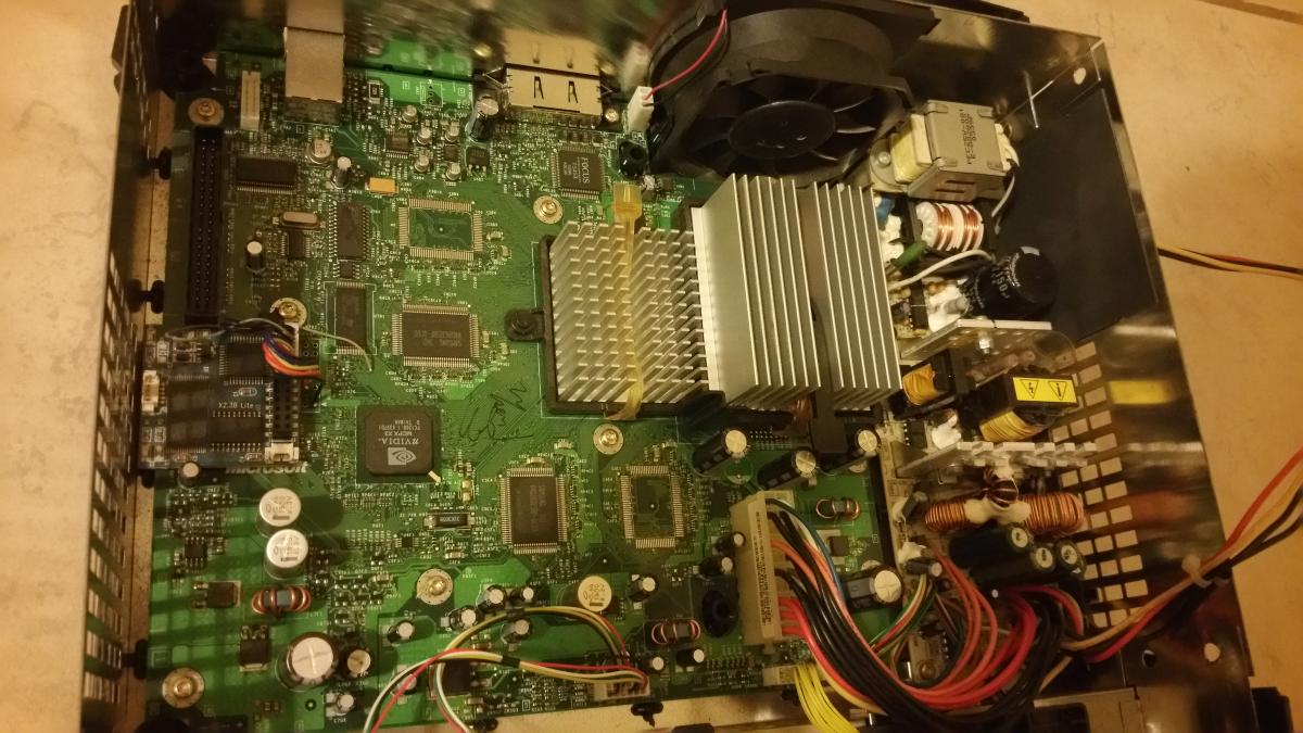

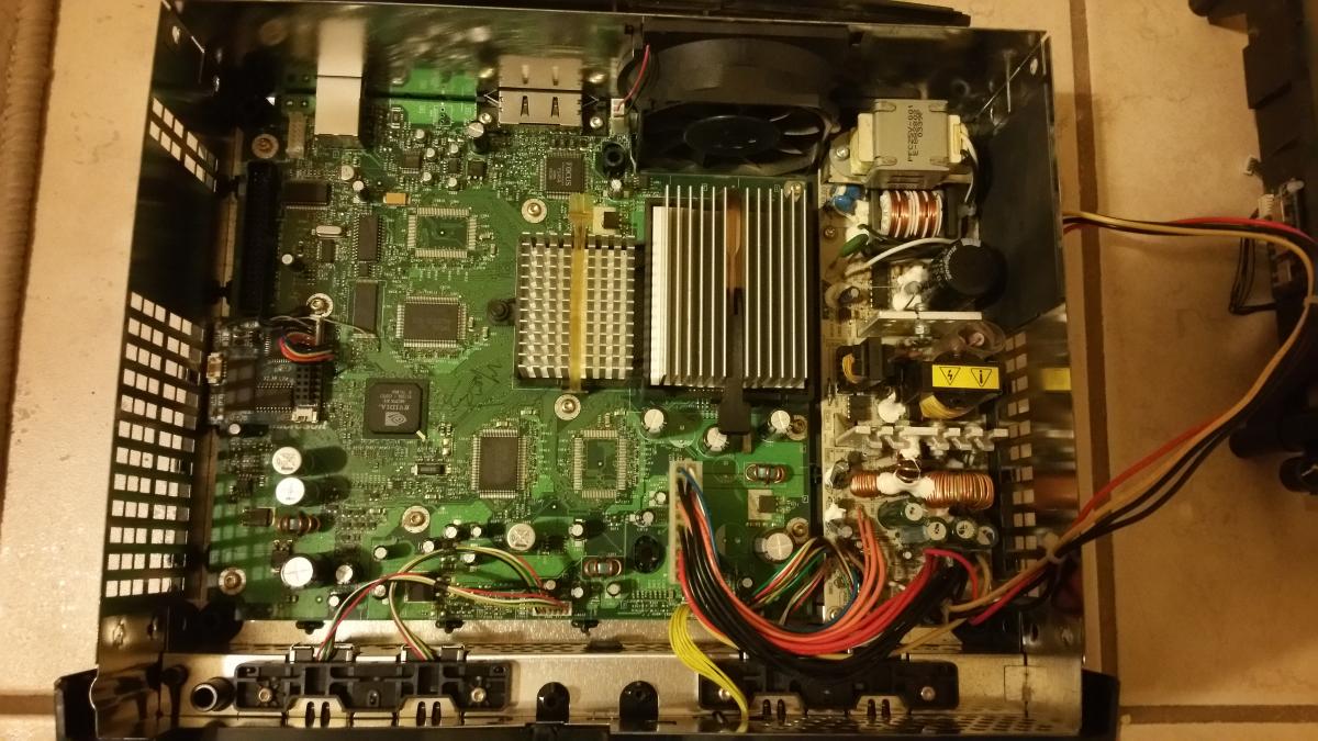

Θα βγάλω τη μητρική μετά να τη δω!
Το καλυτερο ειναι αυτο.Βγαλε την μητρικη.Ισως εχει ξεκολλησει καποιο καλωδιο του τσιπ η καποιος πυκνωτης εχει προβλημα.Αμα θες τραβα φωτο την μητρικη να δουμε.
Έβγαλα κάποιες φωτογραφίες, με μια πρώτη ματιά δεν είδα κάτι περίεργο αλλά για δείτε κι εσείς:

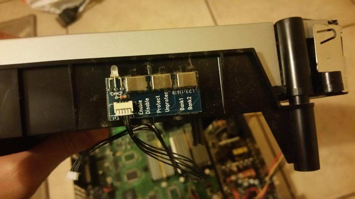

Τσιπακι μαλλον xecuter εχεις.Τι θα κανεις.Με το χβοχ εκτος ρευματος γυρνα το διακοπτακι στην θεση disable (φωτογραφια 2) και αναψε το χβοχ.
Το μόνο διαφορετικό που κάνει είναι ότι δεν ανάβει πορτοκαλί όταν αναβοσβήνει 3 φορές αλλά μόνο πράσινο.
