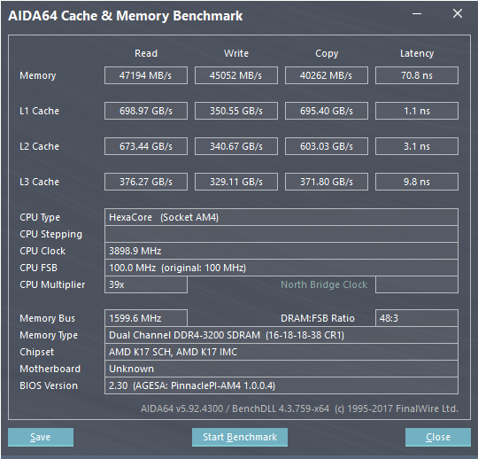

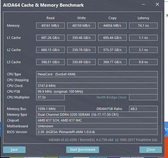

leros2004 Δημοσ. 2 Νοεμβρίου 2018 Δημοσ. 2 Νοεμβρίου 2018 34 λεπτά πριν, Πέτρος είπε Τις ίδιες ακριβώς έχουμε, ακριβώς όμως. Οι διαφορές στη λειτουργία, είναι τουλάχιστον εκνευριστικές. Βέβαια, με το τελευταίο επίσημο BIOS (4.80), ούτε καν εκεί που είμαι τώρα δεν έφτανα (αστάθεια ακόμα και σε 2933). Με το beta (το οποίο αν και μεταγενέστερο σε αρίθμηση, 4.81, βγήκε νωρίτερα από το επίσημο), μπόρεσα και έφτασα τουλάχιστον εδώ. Με βάση το βρισίδι που πέφτει στα σχετικά fora, είναι γενικό το θέμα. Ελπίζω σε επόμενες εκδόσεις λιγάκι να στρώσουν κάποια πράγματα. Βρήκα αυτό που εξηγεί μάλλον την διαφορά: https://www.anandtech.com/show/12625/amd-second-generation-ryzen-7-2700x-2700-ryzen-5-2600x-2600/3 The numbers AMD gives are: 13% Better L1 Latency (1.10ns vs 0.95ns) 34% Better L2 Latency (4.6ns vs 3.0ns) 16% Better L3 Latency (11.0ns vs 9.2ns) 11% Better Memory Latency (74ns vs 66ns at DDR4-3200) Increased DRAM Frequency Support (DDR4-2666 vs DDR4-2933) 1

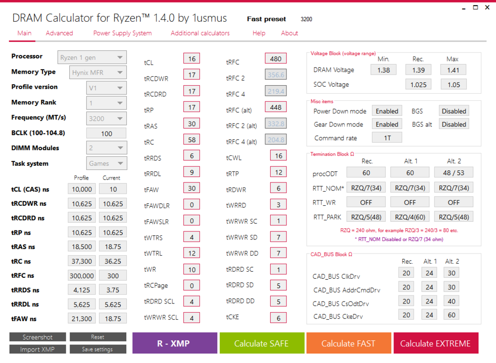

bebius Δημοσ. 3 Νοεμβρίου 2018 Δημοσ. 3 Νοεμβρίου 2018 Kαλημέρα ραηζενάδες, ξεκίνησα να παίζω με τον dram calculator σε r5 2600 με μνημες ripjaws cl16 3200. Oι ρυθμίσεις μου είναι οι εξής: Όταν λέει RZQ/7(34) εννοεί ότι διαιρόντας την τιμή που θα εισάγω με το 7 πρέπει να πάρω 34; Δε καταλαβαίνω καλά την επεξήγηση. Ίσως εκει να έκανα κάποιο λάθος και επίσης την τάση την αφησα στο default του XMP στα 1.36V. Oι ρυθμίσεις δώσαν τα εξής: Με τα default settings με ΧΜP πήρα αυτά: Kαταρχάς θέλω να ρωτήσω αν είναι υπολογίσιμες οι διαφορές. Δεύτερον, άφησα το βράδυ να τρέχει το memtest, 12 instances απο 1200mb. Μέχρι να κοιμηθώ ήταν στο 30% περίπου no errors. Το πρωί βρήκα κλειστό το PC. 🤔 Έχει κανείς καμιά ιδέα για το τι μπορεί να συνέβη;

leros2004 Δημοσ. 3 Νοεμβρίου 2018 Δημοσ. 3 Νοεμβρίου 2018 (επεξεργασμένο) 47 λεπτά πριν, bebius είπε Kαλημέρα ραηζενάδες, ξεκίνησα να παίζω με τον dram calculator σε r5 2600 με μνημες ripjaws cl16 3200. Oι ρυθμίσεις μου είναι οι εξής: Όταν λέει RZQ/7(34) εννοεί ότι διαιρόντας την τιμή που θα εισάγω με το 7 πρέπει να πάρω 34; Δε καταλαβαίνω καλά την επεξήγηση. Ίσως εκει να έκανα κάποιο λάθος και επίσης την τάση την αφησα στο default του XMP στα 1.36V. Oι ρυθμίσεις δώσαν τα εξής: Με τα default settings με ΧΜP πήρα αυτά: Kαταρχάς θέλω να ρωτήσω αν είναι υπολογίσιμες οι διαφορές. Δεύτερον, άφησα το βράδυ να τρέχει το memtest, 12 instances απο 1200mb. Μέχρι να κοιμηθώ ήταν στο 30% περίπου no errors. Το πρωί βρήκα κλειστό το PC. 🤔 Έχει κανείς καμιά ιδέα για το τι μπορεί να συνέβη; α) Βάλε taiphoon http://www.softnology.biz/ για να δούμε ακριβώς τι πρέπει να εισάγεις στο dram calculator. Τσάμπα τό έβαλες να τρέξει memtest, δεν έχεις ζορίσει και καθόλου τις μνήμες... Ps1: Ποιές μνήμες έχεις αγοράσει? Ps2: Το cpu στοκ? θα σε μαλώσω Επεξ/σία 3 Νοεμβρίου 2018 από leros2004
