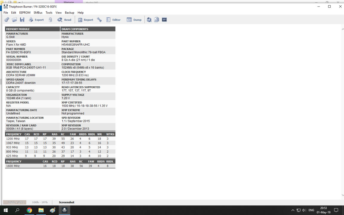

Έχει και τόσο κατιμά b-dies;
Downbin είναι, κάπου στα επίπεδα CJR από όσο έχω δει.

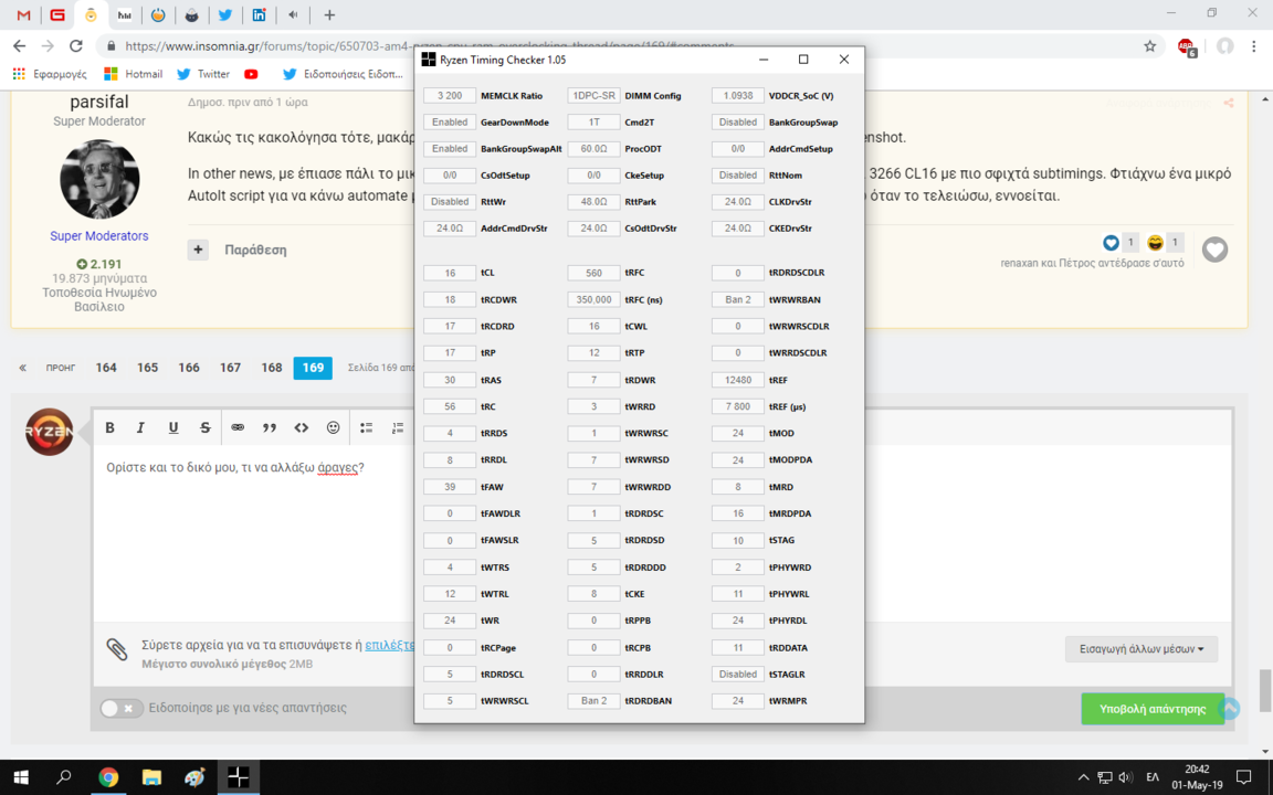

Ορίστε και το δικό μου, τι να αλλάξω άραγες?
Επεξ/σία από STORM1978
19 λεπτά πριν, STORM1978 είπε
Να περιμένεις τη σειρά σου... 😛

5 λεπτά πριν, parsifal είπε
Δοκίμασε να ρίξεις ένα ή δύο κλικ τα tRDRDSCL/WRWRSCL, είναι αρκετά χαλαρά.
To ξέρω, για 4ρια τα σκοπεύω.
Απλά, αν δεν βγάλω σε κάθε αλλαγή 1-1.5 ώρα BFV συνεχόμενο, δεν πείθομαι ότι είμαι "σταθερός", οπότε για την ώρα κάθομαι εδώ.
Μέσα στις επόμενες 2-3 ημέρες, λογικά θα έχω τερματίσει αυτό το προφίλ σε σφίξιμο, οπότε θα δω για 3333 ή για κάποιο πιθανό 14ρι σε 3200.

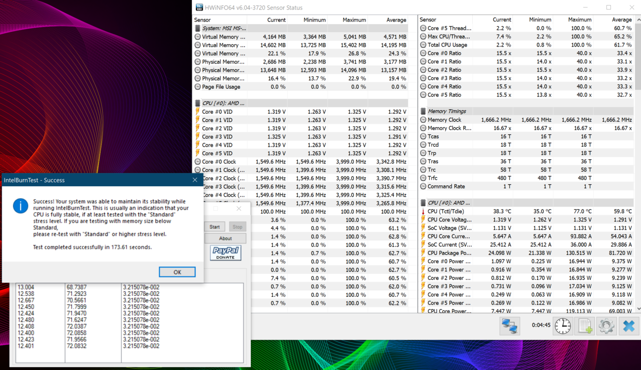

Σα να πιάσανε οι ζέστες μάλλον; 1.325v στα 4ghz. LLC level1 /1.262v full load. 77 βαθμούς!!! Το λυπήθηκα λίγο. Και δεν έχω και χάλια ψύξη. 294341737_Annotation2019-05-01232759.thumb.png.113d3d1d928e32057ea5ec588c9ceffa.png
Το έτρεξα και εγώ μια γιατί μου φάνηκαν λίγο ψηλές οι θερμοκρασίες σου ενώ το κουτί σου και η ψύκτρα σου είναι καλά.
R5 2600 1.2875V LLC2 (έτσι είναι σταθερό πάντα) @ 4Ghz
Ψύκτρα: Thermalright True Spirit 140mm Direct , Κουτί: Phanteks Enthoo Pro M TG με 4x140mm ανεμιστήρες (όχι φουλαρισμένοι)
Θερμοκρασία περιβάλλοντος: 22,5C
Το LLC1 είναι κατάλληλο; Επίσης 1.3χχ σε idle και 1.265V load; Παράξενο μου φαίνεται.
Το Vsoc σου είναι πολύ ψηλά. Ανεβάζεις θερμοκρασία και από εκεί άδικα.

4 ώρες πριν, mpokwsths είπε
Με LLC3  δεν είναι σταθερό σε βαριά σενάρια. Θα δοκιμάσω με 2. Κοίτα vsoc που δίνει, μαμά, όλα εκτός από μνήμες ή μητρική. Μόνο σε xmp1 έχω χαμηλό vsoc. (Στα 3.925ghz παίζει με 1.25, άνετο, χαλαρό και δροσερό) από εκεί κ πάνω είναι τσάμπα κόπος το σύστημα χωρίς μεγάλο όφελος. 1183431118_Annotation2019-05-02155401.png.d893c9bfc9c1b27bd74d199bea0bfa20.png
Το Vsoc που δίνει η μητρική στο Auto δε σημαίνει ότι χρειάζεται. Τα δίνει για να καλύψει το χειρότερο σενάριο, δηλαδή τον χειρότερο IMC που υπάρχει.
MSI έχεις, οπότε λογικά θα δίνει (στο BIOS) 1,15V για 3200 και 1,1V για 2933.
Στην περίπτωση μου αρκεί 1,025V για 3200 και 0,95V (ίσως και πιο κάτω) για 2933. Μεγάλη διαφορά από τα auto.
1 ώρα πριν, nikpoth είπε
Σκοπός του LLC είναι να έχεις σταθερό ρεύμα σε χαμηλό και υψηλό φορτίο. Π.χ. στα 4Ghz έχω ~1,2875V και σε idle και σε full φορτίο.
17 ώρες πριν, nikpoth είπε
Οπότε εφόσον λες ότι έχεις 4Ghz με 1,262V σε full load τότε μπορείς και πρέπει να έχεις 1,262V και σε χαμηλό φορτίο/idle.
Πρέπει να βρεις το κατάλληλο LLC για να έχεις (σχεδόν) πάντα στα 4Ghz περίπου 1,262V.
Πρέπει δηλαδή να καρφώσεις το 1,262V στο BIOS και να βρεις το LLC που θα το κρατάει και στο stress testing.
Επεξ/σία από mpokwsths
