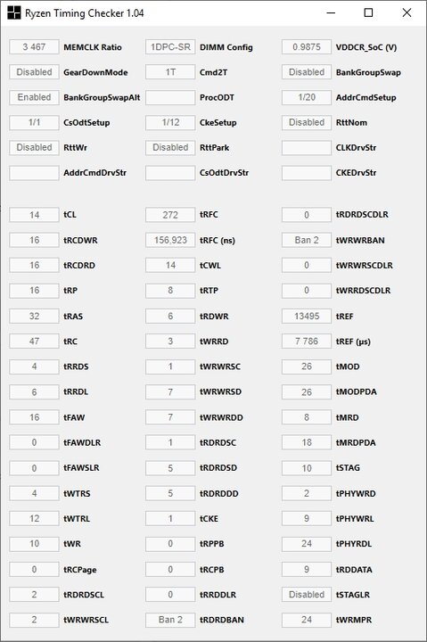

Δεν βγάζω την παραμικρή άκρη...
Όσο ακολουθώ τον οδηγό του 1usmus για σταθερότητα, τόσο πιο ασταθή και δύστροπα βγαίνουν τα προφίλ.
Όσο κάνω του "κεφαλιού" μου, εμπειρικά, κάτι παλεύεται.
Συμβαίνει τώρα:
Full στα errors, αλλά σταθερότατο, με 1.36 κιόλας.
Αν δείτε παραπάνω, θεωρητικά είναι το ίδιο προφίλ που είχα στην αρχή, με μόνη αλλαγή στο tFAW σε 36 από 37 και χαμηλότερο tRFC.
Στην πράξη, παλεύω με proc_ODT+RTTs, να βρω "τυφλά" τι λειτουργεί και τι όχι. Τα νούμερα που βγάζει το RTC είναι λάθος, απλά δείχνει κάτι (στο πάνω πεδίο).
Τα μόνα που "σιγούρεψα" μέχρι τώρα, είναι πως το 48 δεν με αφήνει καν να Postάρω, με 53 ή 60 κάτι γίνεται.
Επίσης, θέλει (μάλλον) RTTnom: RZQ/7, WR:off, PARK:RZQ/5
Παίζει το ΤΜ5 να βγάζει κουλαμάρες και να με αποπροσανατολίζει εντελώς, λόγω win insider ή οτιδήποτε άλλο?

Τον 1usmus γραφτον, αυτο το κιτακι θελει μαεστρια, οχι οδηγους. Ειναι λιγο δυστροπο σε μερικα και θα σου παρει λιγο καιρο να το μαθεις, ποσο μαλλον στην δικη σου περιπτωση.
Επισης την επομενη φορα λιγο πιο high-res screenshot γιατι μου βγηκανε τα ματια να διακρινω timings :P
Για το TM5 δεν ξερω. Τα CAD δοκιμασε τα 30/30/40/60. Το ProcODT εμενα στην ASRock ηθελε 68.6, στην Carbon το ετρεχα 53.3 ομως.
RZQ 240Ohm δεν ειναι αν θυμαμαι καλα? Αν ειναι οντως τοτε μου λες για 34/off/48. Δοκιμασε το RTT_Park σε 60 (RZQ/4) οπως και το Nom σε RZQ/5

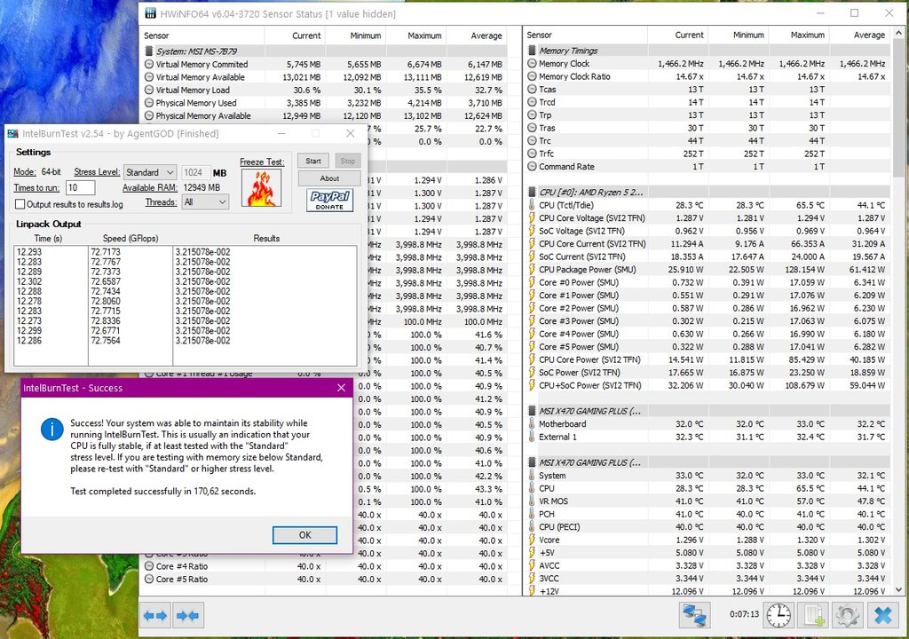

Το έτρεξα και εγώ μια γιατί μου φάνηκαν λίγο ψηλές οι θερμοκρασίες σου ενώ το κουτί σου και η ψύκτρα σου είναι καλά.
R5 2600 1.2875V LLC2 (έτσι είναι σταθερό πάντα) @ 4Ghz
Ψύκτρα: Thermalright True Spirit 140mm Direct , Κουτί: Phanteks Enthoo Pro M TG με 4x140mm ανεμιστήρες (όχι φουλαρισμένοι)
Θερμοκρασία περιβάλλοντος: 22,5C
Το LLC1 είναι κατάλληλο; Επίσης 1.3χχ σε idle και 1.265V load; Παράξενο μου φαίνεται.

Περιμένω από μέρα σε μέρα το νέο του tool, που υποτίθεται έχει υποστήριξη και για μαργαρίτες και για Τ.
Μέχρι τώρα, πάντως, ούτε σαν αστείο δεν συμφωνούν τα νούμερά του μαζί μου.
Τα υπόλοιπα, σιγά σιγά.
Όσο για τα screens έχεις δίκιο, αλλά τις απαυτώνει ο uploader/messenger του forum.

Με το 0072, αρκετοί αναφέρουν για χαμηλότερες θερμοκρασίες παντού, χαμηλότερες απαιτήσεις σε τάση για επεξεργαστή/μνήμες κλπ (τουλάχιστον στο νήμα των Taichi στο oc.net).
To βλέπω κι εγώ στον επεξεργαστή, όπου τραβάει λιγότερο και με σαφώς χαμηλότερες θερμοκρασίες (και έχει ζεστάνει κάπως και το σπίτι) σε πολύωρο gaming, σύμφωνα με το HWInfo

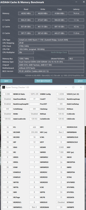

Ό,τι και είχα σταθεροποιηθεί στα 3200 14/15/14/14/28/42 με GDM και PDM disabled με 1,395v, XFR enhancement enabled, 53.3 procODT (με 60 δεν άναβε καν :o ), Offset -0,05 (LLC3, στη μέση) και vsoc 0,95, μπαίνω και διαβάζω τον @mpokwsths να λέει ότι παίζει το vsoc με το CADBUS! Που ήταν το μόνο που είχα αφήσει auto (κι εμένα με τον νέο AGESA 120 το διαβάζει το RTC, αλλά ήταν 24). Φτου κι απ την αρχή τώρα 😛

πφφφ παίζεις με το πονο μου εσυ :P Το χάσαμε το 60αρη πατριώτη
Τώρα:
Πριν:
