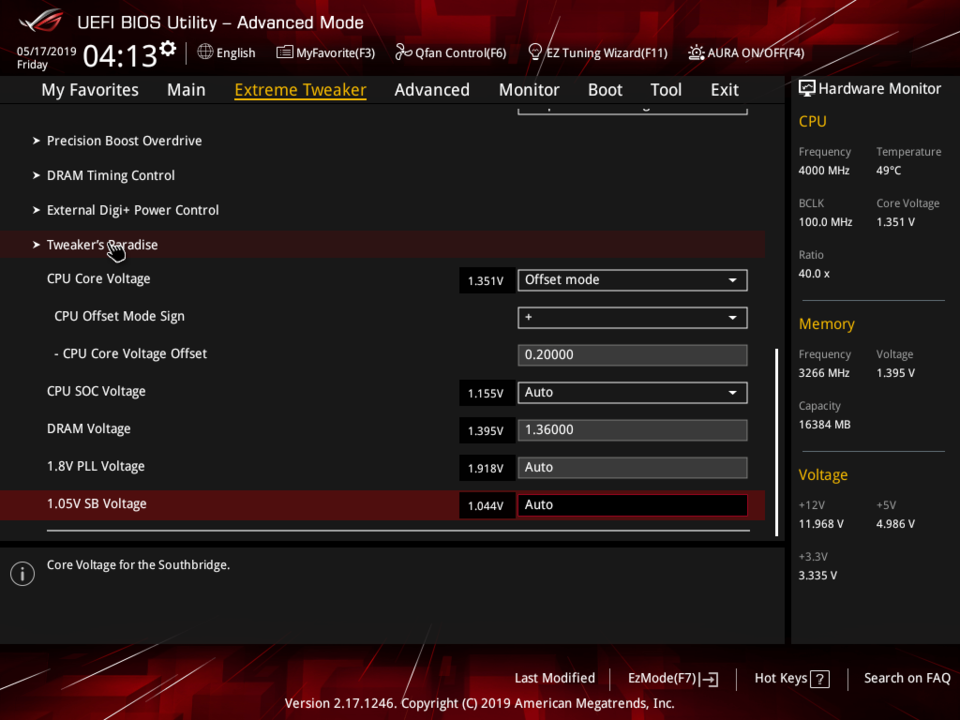

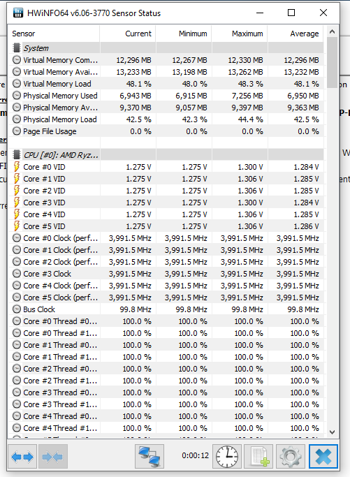

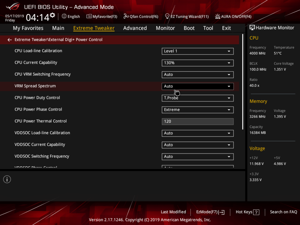

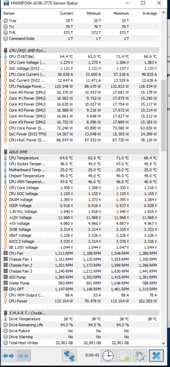

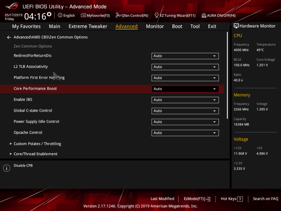

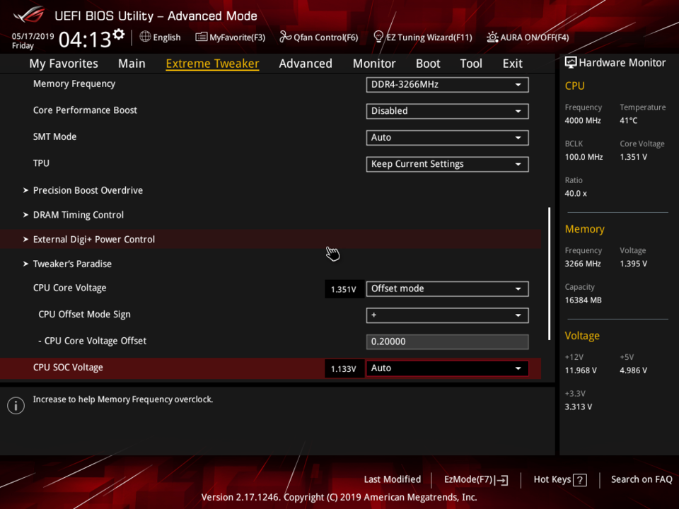

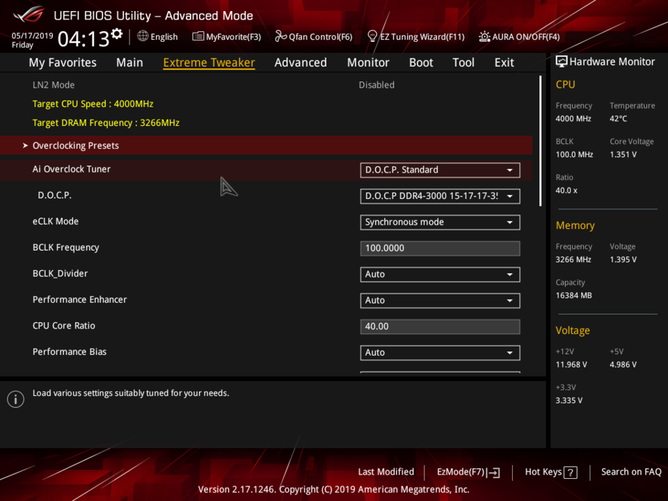

overpower Δημοσ. 17 Μαΐου 2019 Δημοσ. 17 Μαΐου 2019 (επεξεργασμένο) Ξεκινησα να περιαζω και εγω τον 2600. Περα απο το boost που κλεινω, λογικα δεν πρεπει να υπαρχει κατι αλλο που πρεπει να προσεξω ε? (Προφανως εκτος απο digi control) Anyway, με 40χ100 (4ghz) εχω βαλει offset 1.11 + 0.2 και το τρεxω σε llc 1. Μετα απο intelburntest εφτασε max 70 βαθμους (standard profile). Γενικα αυριο θα κανω εναν ελεγχο στην παστα, μηπως και δεν εβαλα αρκετη (αν και δεν νομιζω), αλλα ακομα και σε ολα stock (περα απο ραμ), και με offset 1.11 - 0.025 τρεχει σε idle 34. Ή εχω κανει κατι λαθος, ή φταιει το hardware. Τωρα που παρατηρησα, τρεχει συνεχεια σε max vcore (βαση hwmonitor) Btw στην c6h δεν εχει επιλογες για power κτλ? Στην Sabertooth επρεπε να απενεργοποιησω 5-6 ρυθμισεις ωστε αν μην ριχνει ταχυτητα την ωρα του oc και benchmark. Πριν το τελευταιο bios ειχε μια ρυθμισει στο extreme tweaker, αλλα βγηκε και αυτη. Επισης στο advanced/amd cbs/zen option βρηκα μια ρυθμιση για core boost. Το αφηνω auto? Επισης αυτα ειναι ενω ετρεχα Intel burn test Επεξ/σία 17 Μαΐου 2019 από overpower
