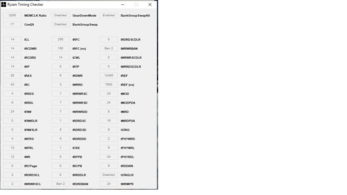

patsakos. D Δημοσ. 2 Ιουνίου 2019 Δημοσ. 2 Ιουνίου 2019 Στις 1/6/2019 στις 11:59 ΠΜ, mpokwsths είπε Συνέχεια περί B-Die 3600 CL17. Αγόρασα τις συγκεκριμένες (κακόγουστες 😁 ) ADATA "Liquid Cooled" Spectrix D80 3600 CL17. Δοκίμασα 2 kits (το δεύτερο για φίλο) με ακριβώς την ίδια συμπεριφορά. 2666V downbin τις δίνει το Thaiphoon. Δουλεύουν και με σχετικά χαμηλά primaries και με tRFC 252. Geardown φαίνεται να απαιτούν. Στα 1.43V είναι σταθερές με το δικό μου stress testing = TM5 + membench + SOTTR 3 bench runs + TM5 + membench. Αρκετά καλύτερο bin από τα 3000C14. Πιο πρόθυμο στα πάντα. Πιστεύω για τα 118€ + μεταφορικά που μου κόστισε είναι μια χαρά. 😎 Θα ασχοληθώ περισσότερο να δω τι γίνεται με το geardown και με τα tertiary timings (MB + IMC dependent), τα οποία παίζουν τεράστιο ρόλο στη σταθερότητα. Με tRDWR = 7 βροχή από errors, με 6 random errors και σταθερό στο 8. edit: Φαίνεται σταθερό στα 3200 14-14-14-28-42 GD=off με 1.36V, μπορεί και πιο χαμηλά. Θα το τεστάρω περισσότερο. Τι διαφορα εχουν οι δικες σου μ αυτες???? https://www.skroutz.gr/s/18496599/Adata-Spectrix-D41-16GB-DDR4-3600MHz-AX4U360038G17-DT41.html

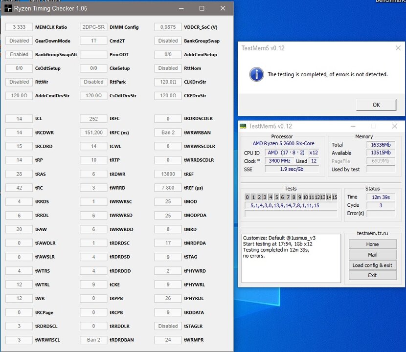

mpokwsths Δημοσ. 2 Ιουνίου 2019 Δημοσ. 2 Ιουνίου 2019 (επεξεργασμένο) 2 ώρες πριν, patsakos. D είπε Συμφωνα με αυτο https://www.tomshardware.com/reviews/adata-xpg-spectrix-d41-ddr4-3600-2x8gb,5860.html Ειναι 3600 17-18-18 Αρα ειναι b-die και ειναι λιγο καλυτερες απο hynix cjr σωστα?? Ναι. Ένας τύπος που τον λένε buildzoid όμως είχε πει ότι σε ένα φίλο του οι συγκεκριμένες ήταν Hynix CJR. Μάλλον μαλακίες έλεγε (τα 17-19-19 είναι Hynix) αλλά ποτέ δεν ξέρεις. Τσέκαρε το αφού παραλάβεις, αν δεν είναι B-Die το επιστρέφεις. ------------- Δουλεύουν 3333 14-15-14 GD=off με 1,38V. Αυτό θα είναι και το στάνταρ setup μου. Επεξ/σία 2 Ιουνίου 2019 από mpokwsths 2
