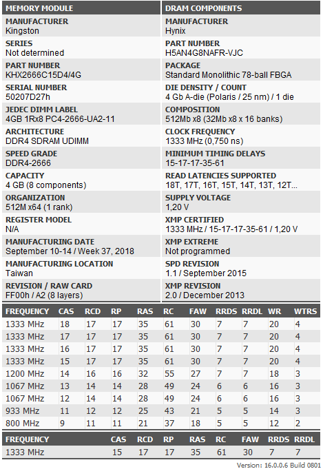

Καλημέρα team,

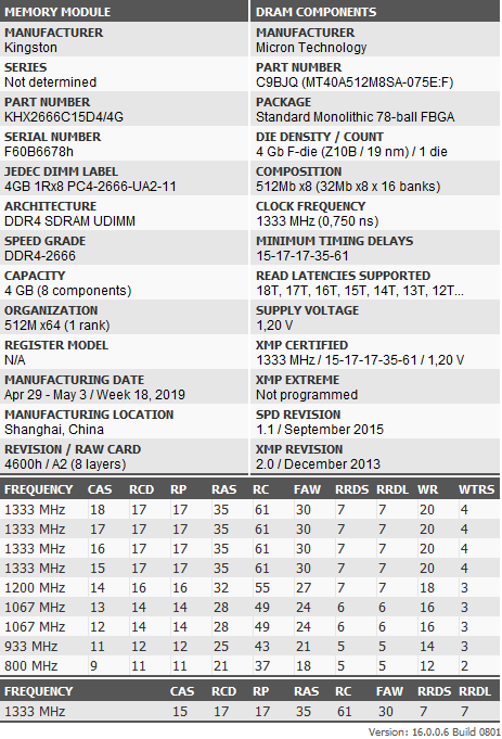

Έπαιζα λίγο με την GA-A320M-S2H V2 (που έχει B350 chipset όμως παρόλο το Α320 στον τίτλο), έναν Ryzen 1200 1744 (44η εβδομάδα 2017), καθώς και 2 τέτοιες RAM (2666 CL15), οι οποίες φοράνε Hynix AFR τσιπάκια η μία και Micron F-Die η άλλη, είχα τα παρακάτω αποτελέσματα:
ram1.PNG.667135f25b9bdd4a575e4396fa02b149.PNGram2.PNG.8301e9c2dea217a2ed25a6c1c6261fe0.PNG
Τάση 1,37v, CPU auto, VSOC normal (δεν πάει κάτω από 1,0875).
Είχε αρκετή πλάκα να και μόνο ότι τόσο φτηνό hardware σου δίνει την ευχαρίστηση να παίζεις :D

2 λεπτά πριν, GeorgeMan είπε
Καλημέρα team,
Το AFR σε κραταει πολυ πισω. Τα F-die ειναι ολα rated για 3200MHz απο μανα τους να φανταστεις. Περαν αυτου κανουν παπαδες (3733 CL12 με 1.7V στον 1400 και 3600 16-18-16-34-56 με 1.44V)

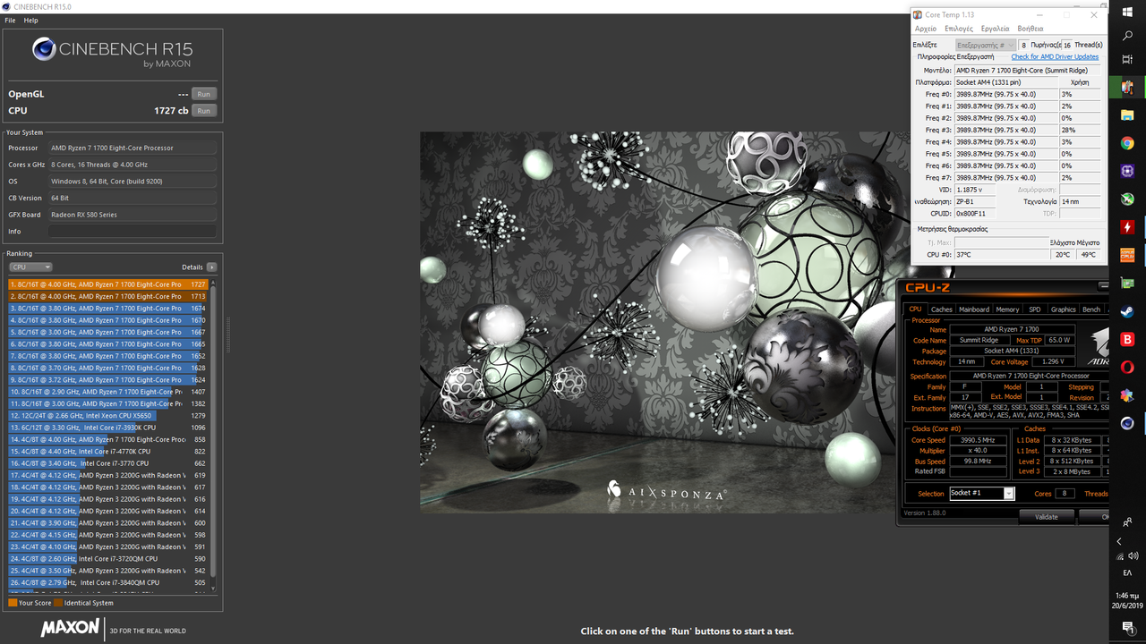

1700 ryzen  mobo b450 gigabyte pro aorus  Samsung 960 Evo 500gb(nvme) 16 ram 3200 G.Skill Flare X 16GB υδρο coolmaster 240r.....με βιος F32 3 προσπαθεια στα 4,0 και δυστηχως ως εδω εφτασα οτι και να εκανα μετα ολα πεφταν  δυστηχως....με ρευματα 1300 του επεξεργαστη....αλλα ως εκει! Καλη θερμοκρασια με κλιματιστικο φυσικα θερμοκρασια χωρου 27-29κελσιου τωρα ειμαι στα 3,7 νορμαλ! Απλα ηθελα το τσιπ μου που μεχρι που φτανει!
Έλα ρε, και μόνο που έπαιξαν στη φρανκενσταηνομητρική όλα αυτά 3000 πάλι καλά να λες :D
Και σε Β350 κιόλας και με Ryzen 1st gen banana-type 😛
Αλλά ναι, είναι λίγο γελοίο πώς η Kingston πουλάει ακριβώς τον ίδιο κωδικό ram με 2 τόσο μα τόσο διαφορετικά τσιπάκια.... Τώρα δοκιμάζω με 1,34v, αν παίξει θα το αφήσω εκεί. Παίζουν και 3200 αλλά με άθλια subs και 1,4+v και δεν το ψήνω να το αφήσω εκεί. Έτσι κι αλλιώς για HTPC πάνε.
3 λεπτά πριν, GeorgeMan είπε
ΑΧΑΧΑΧΑΧΑΧΑΧΑΧΑ ΚΙΝΓΚΣΤΟΝ ΛΕΕΙ.... αχα....
Τουλαχιστον εσενα δεν λεει το Micron F-Die πως ειναι A-Die, οπως το λεει η Corsair μου στο SPD :)
Και δεν χρειαζεται να το ψαχνεις κανα 3ωρο με εναν redditor που εχει δουλεψει corsair για να καταληξεις στο οτι ειναι f-die γιατι τα κλοκια αυτα για a-die ηταν κατι παραπανω απο αδυνατα.
Α επισης η Corsair εχει καμια 50αρια version και τα 30 απο αυτα εχουν διαφορετικο die. Αναλογα τι σου τυχει ενα πραγμα ^_^
Ναι είχα το ένα dimmάκι από πέρσι και αντί να το χαρίσω και να πάρω άλλο σετ είπα να πάρω ένα ίδιο. Τι το θελα? 😛
Τουλάχιστον οι άλλες οι GSkill που πήρα για το άλλο μηχάνημα (3200 CL15) είναι bdies (τις έβαλα μια στην "Α320" για να τσεκάρω με thaiphoon) και ανυπομονώ να το σκαλίσω κι εκείνο.
