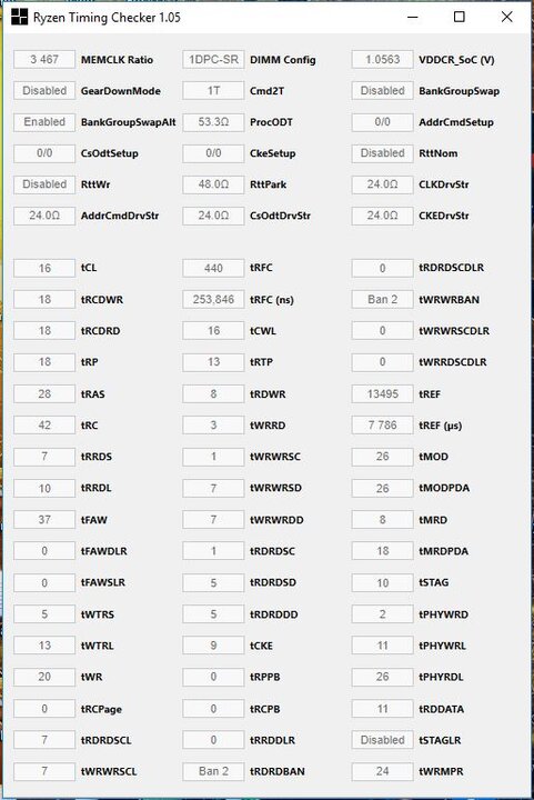

Βλέπετε να χρειάζεται άλλη αλλαγή; Κάποια πρόταση; Πάει και 3533 και 3600 αλλά θέλει αρκετό Vsoc (πάνω απο 1.1) και δεν ψήνομαι να δώσω.
Απο 3200 c14161617 λογικά (και σύμφωνα με το AIDA) είναι ταχύτερα.
2 ώρες πριν, Sheogorath είπε
Κατέληξα σε αυτά για 24/7.

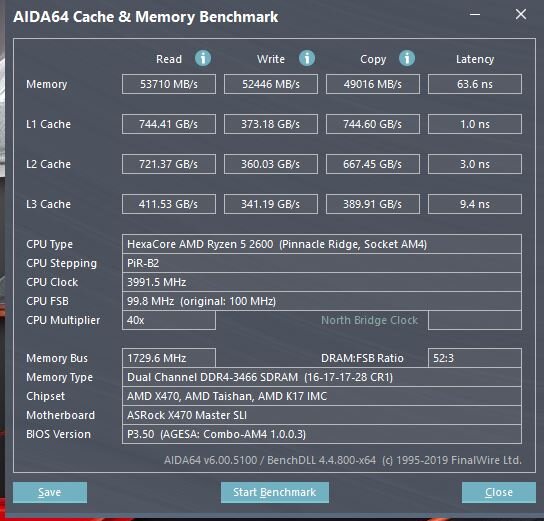

bro !! Το βραδακι θα δω αν μπορω να σφιξω κατι παραπανω απο τα δικα σου timmings στα ρολογια σου δωσε και ενα  Aida 64 για να εχω πληρη εικονα εκει
Λογικά μπορώ και 14-16-18-18 αντί 16-18-18-18 με παραπάνω τάση, αλλά θα το δω άλλη ώρα.
Το AIDA64 βγάζει αυτά.

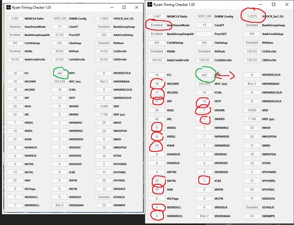

bro !!  προσπαθησα  στα 3466 στα ρολογια σου και  χωρις να πιεσω για κατι καλυτερο να  σφιξω μερικα απο τα timmings σου ( κοκκινος κυκλος ) και χωρις να  δωσω στις μνημες ρευμα πανω απο 1.40 με soc 1.05
και αυτο το αποτελεσμα εβγαλα  στο aida 64 εαν θες και κατι αλλο μου λες
ryzen 2600 @ 4.0

Ρε αδέρφια...βρήκα κι εγώ ένα ωραίο σταθερό προφίλ στα 3400, με κάπως πιο σφικτά 2/3τα και ησύχασα πόσο καιρό τώρα.
Γιατί βάζετε φωτιές. δλδ?
Μοιάζουν οι περισσότερες ρυθμίσεις σας με τις δικές μου, και με τρώει να χάσω 1-2 ώρες πάλι για να μην πετύχω τίποτα!

Δεν με πρόλαβες...αλλά δεν έψαξα και πολλά πράγματα, τελικά.
Από 3400 16-17-17-17-36-56-1Τ/GDMon πήγα 3466 με ίδιους χρονισμούς ανεβάζοντας μόνο το tRFC στο 442 που το έχεις κι εσύ (από 420).
Έβγαλε ΤΜ5 χωρίς error, έβγαλε (οριακά, αλλά ξεκάθαρα) τις βελτιώσεις του σε AIDA/user benchmark/SoTTR κλπ, και σήμερα ίσως προλάβω και λίγο BFV.
Αν όλα αυτά κρατήσουν, θα κοιτάξω 1-2 πράγματα ακόμα (κυρίως μήπως ρίξω λίγο την τάση από το 1.44 που έβαλα για σιγουριά).
b είναι, αλλά όχι πάνω-πάνω ράφι...
Έβγαλε και το BF, χωρίς θέμα.
Τώρα, αν ρίξω λίγο την τάση (έστω 1.43) θα είμαι χαρούμενος.
Αν πειράξω κι 1-2 secondaries/tertiaries, ακόμα καλύτερα.
Βλέπετε κάτι πιθανό?
Aν βει σταθερο δοκιμαζεις μετα με την σειρα που σου λεω. Παντα stress test για το καθενα. Aν καποιο step δεν χαμηλωνει αλλο, πας στο επομενο.
1. tRRDS 4 tRRDL6 μετα tRRDS 4 tRRDL 4
2. tWTRL 10 μετα tWTRL 8 μετα tWTRL 6
3. tCWL 14 μετα tCWL 12
4. tRTP 6
5. tRDRDSD/DD 1/1 tWRWRSD/DD 3/3
