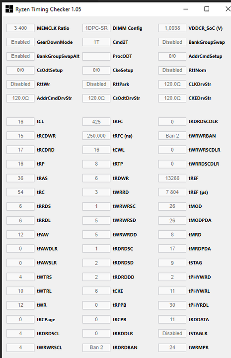

Να πω ότι συνεχίζω να κατεβάζω ότι μου έρχεται (ότι δεν κολλάει και περνάει ΤΜ5, βασικά), συνεχίζει να τα δέχεται, αλλά πλέον όλο και χειροτερεύουν τα νούμερα (και στο SoTTR, πλέον).
Ενδεικτικά:
tRTP <8, ρίχνει επιδόσεις
tRCDWR <15, το ίδιο
Για το tRC είμαι σε "διαπραγματεύσεις" (είναι το τελευταίο που κατέβασα, με τα προηγούμενα 6 και 14 αντίστοιχα, οπότε ίσως φταίει εκείνο το σκηνικό).
Θα δω λίγο το tFAW (πόσο, πια?) και μετά ξεκινάω ανέβασμα.

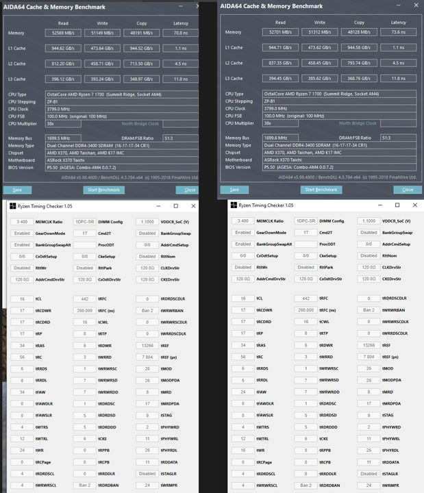

Αυτή τη στιγμή, υποτίθεται πως είμαι εδώ:
Θυμίζω, ξεκίνησα με 1.38V από εδώ:
Οκ, διαφορετικό AGESA/BIOS v., αλλά μου είναι αδιανόητο το 70.8 με αυτές τις ρυθμίσεις, όταν με τις από πάνω έχω 75 (74.5-74.8, 4 runs) κοντά.
Θα το βάλω το συγκεκριμένο μια στιγμή, να δω τι στο διάτανο θα βγάλει.
edit:

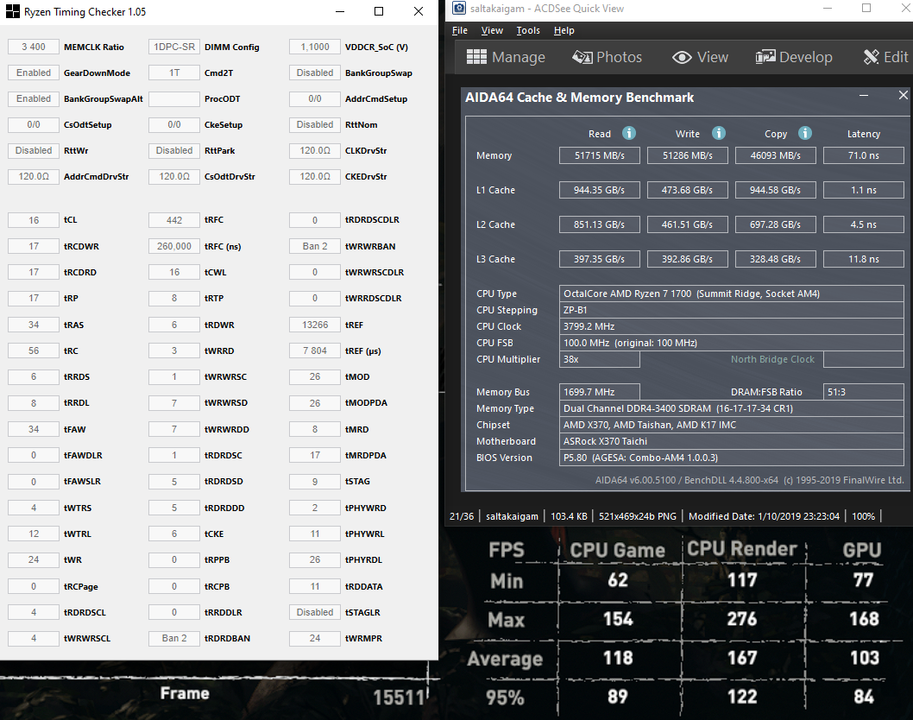

Επαναφορά το "απλό" 3400 προφίλ...τα 3 πρώτα AIDA από 73.5 μέχρι 74.5, το 4ο, το παρακάτω:
Τα αποτελέσματα στο SoTTR, είναι σαφώς κάτω από τα άλλα προφίλ που έβαλα παραπάνω (έως και πολύ χαμηλά σε κάποια σημεία), έχασα και 1 fps από gpu.
Kοιτάζω και λίγο CBR και userbench.
Ξαναedit:
CBR κέρδιασα σχεδόν όλους τους χαμένους πόντους, userbench είχα τυπικό lat (αν το θεωρήσουμε πιο αξιόποιστο από το AIDA), καλύτερο από του AIDA.
Άκρη, δεν βγάζω.
Επεξ/σία από Πέτρος
