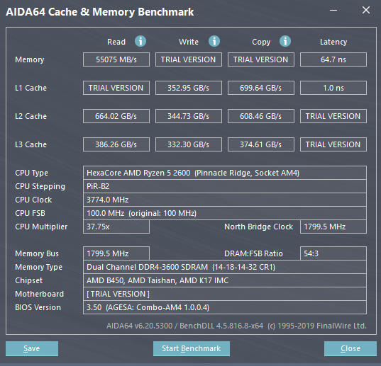

vaggospro Δημοσ. 13 Ιανουαρίου 2020 Δημοσ. 13 Ιανουαρίου 2020 Είναι καλά τα νούμερα; Έτρεξα memtest για 2 ώρες χωρίς error. Ram Voltage 1.450 έχω. 1

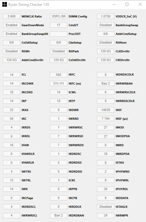

ultraex2003 Δημοσ. 13 Ιανουαρίου 2020 Δημοσ. 13 Ιανουαρίου 2020 50 λεπτά πριν, vaggospro είπε Είναι καλά τα νούμερα; Έτρεξα memtest για 2 ώρες χωρίς error. Ram Voltage 1.450 έχω. bro !!! μια χαρα σε βλεπω πανω κατω καπου εκει παιζω (3533) και εγω με ιδιο setup !!!

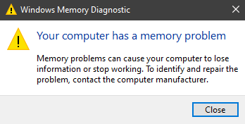

vaggospro Δημοσ. 13 Ιανουαρίου 2020 Δημοσ. 13 Ιανουαρίου 2020 Έκλεισα από task manager το Radeon host application ( επειδή για κάποιο λόγο κόλλησε το Radeon software ) και έβγαλε κατευθείαν bsod memory management. Δεν ξέρω αν φταίει το overclock η κάτι άλλο έχω μπερδεύτει 😅 Θα κάνω ένα memory diagnostic...
ultraex2003 Δημοσ. 13 Ιανουαρίου 2020 Δημοσ. 13 Ιανουαρίου 2020 (επεξεργασμένο) 14 λεπτά πριν, vaggospro είπε Έκλεισα από task manager το Radeon host application ( επειδή για κάποιο λόγο κόλλησε το Radeon software ) και έβγαλε κατευθείαν bsod memory management. Δεν ξέρω αν φταίει το overclock η κάτι άλλο έχω μπερδεύτει 😅 Θα κάνω ένα memory diagnostic... bro !! μαλλον δε εισαι σταθερος παιξε με τα δικα μου τα 3533 καρασταθερα με τα timmings που δειχνω με soc 1.05 και 1.42 στις μνημες τα 3600 με 14αρια ειναι λιγο μπελας για τον 2600 δε χρειαζεται να τον ζοριζεις τοσο για καθε μερα Επεξ/σία 13 Ιανουαρίου 2020 από ultraex2003
vaggospro Δημοσ. 13 Ιανουαρίου 2020 Δημοσ. 13 Ιανουαρίου 2020 (επεξεργασμένο) Ναι μου έβγαλε αυτό Θα δοκιμάσω με τα δικά σου νούμερα, Ευχαριστώ! Επεξ/σία 13 Ιανουαρίου 2020 από vaggospro
ultraex2003 Δημοσ. 13 Ιανουαρίου 2020 Δημοσ. 13 Ιανουαρίου 2020 8 λεπτά πριν, vaggospro είπε Ναι μου έβγαλε αυτό Θα δοκιμάσω με τα δικά σου νούμερα, Ευχαριστώ! δοκιμασε και δωσε νουμερα και τα 3533 με 14αρια ειναι αψογα οτι πρεπει για καθε μερα παιζω καιρο ετσι και με λογικοτατο latency
