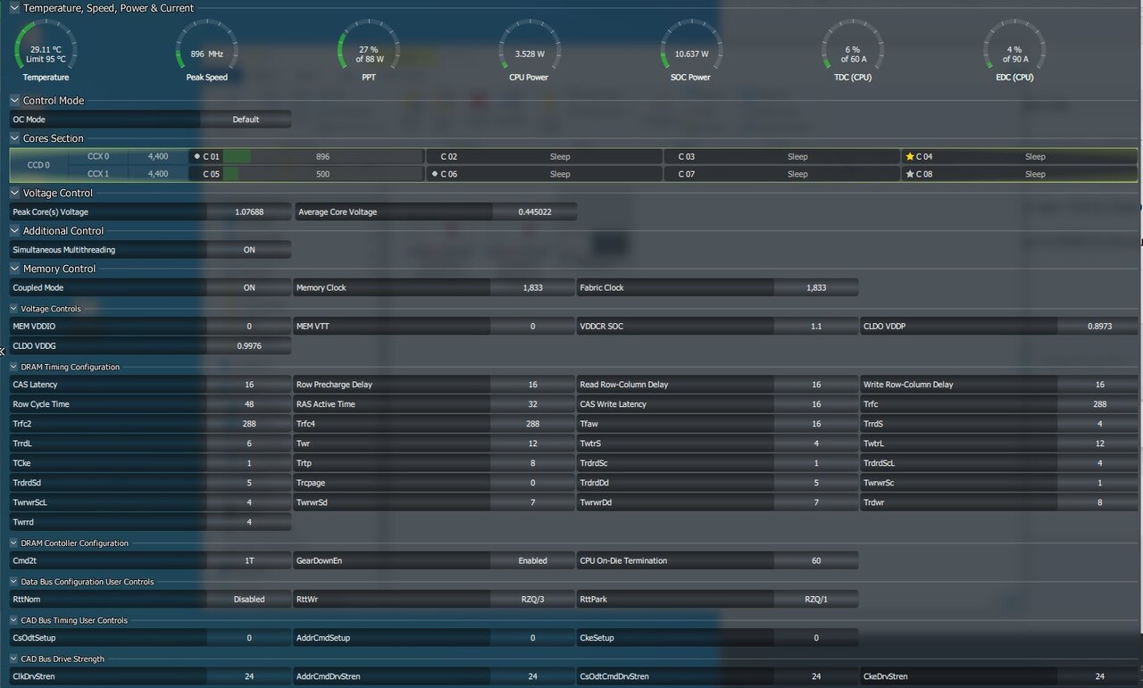

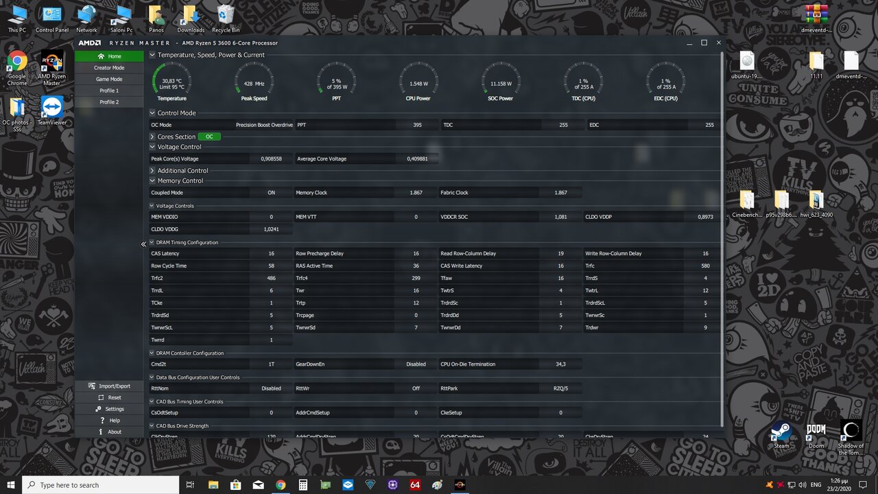

Ζήλεψα από τα παραπάνω για τις τάσεις και άλλαξα τα VDDG, VDDP πρώτη φορά από Auto σε manual μικρότερες τάσεις και το NB CPU/Soc voltage σε - 0.05 V και από αυτά
πήγα εδώ με τις τάσεις και Ram στα 1.36V set (bios 1.38V) και 3666C16 fast preset -  όλες οι αντιστάσεις στο Auto.
VDDG CCD / VDDG IOD 1.000V
VDDP 0.900V
CPU NB SoC Voltage offset  - 0.05V
Επεξ/σία από dem

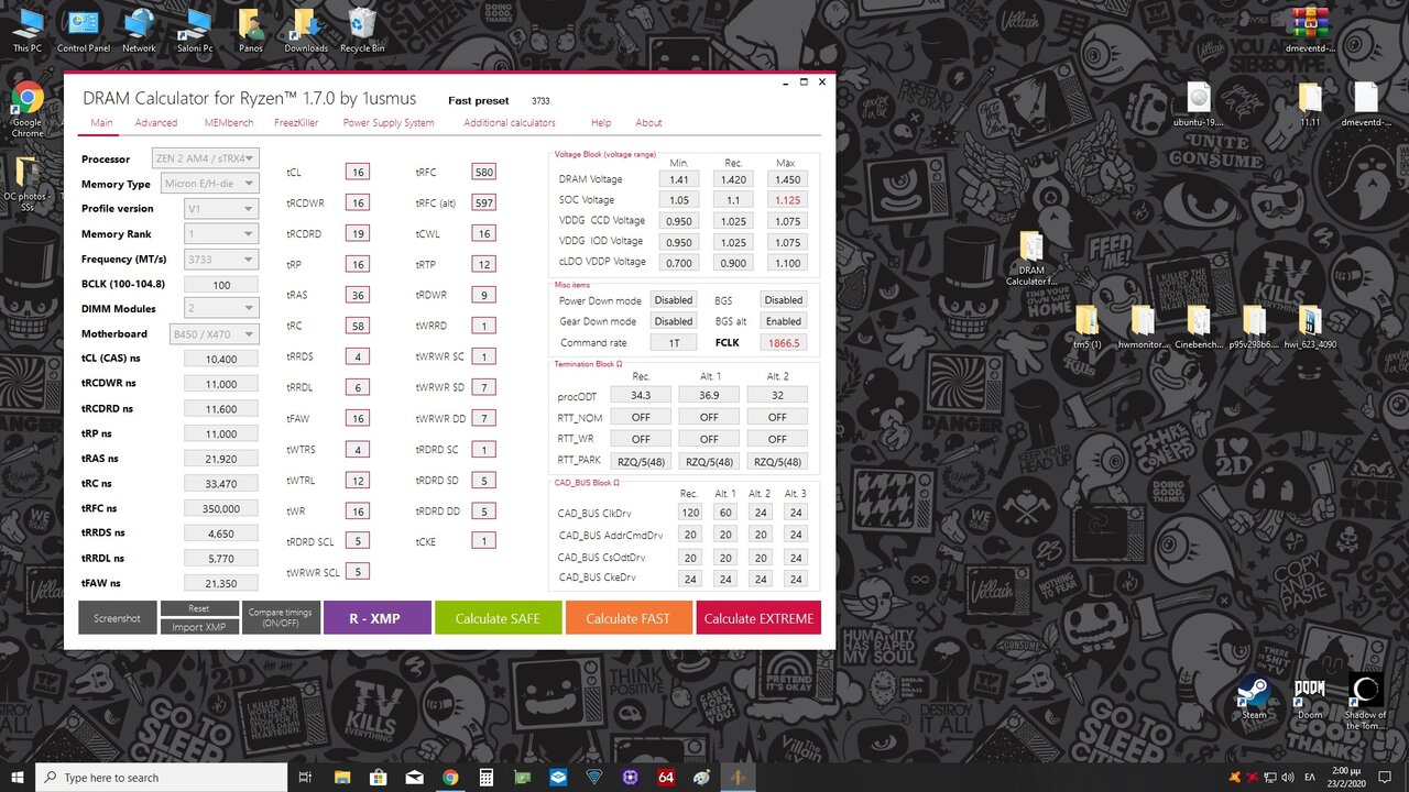

Δοκίμασα τα settings του calculator για 3733MHz ραφφμ και είμαι σταθερός θεωρώ. Έτρεξα με επιτυχία και χωρίς errors τα hci memtest με task scope 1000 και το testmem 5 με το config του 1usmus.
Τώρα είμαι έτσι.
με τα recommended

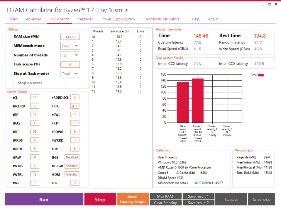

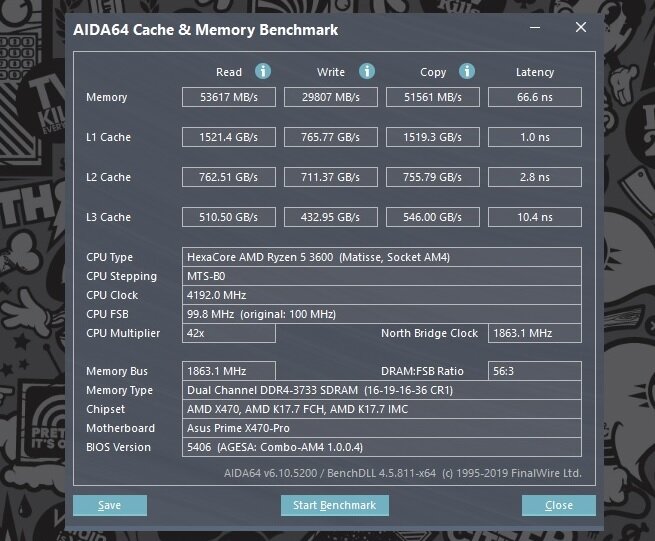

1. Δέχεται περαιτέρω tunάρισμα στο θέμα μνημών, το οποίο θα μου δώσει κάτι και όχι μόνο ελάχιστα στα benches? Η το αφήνω έτσι και είμαι οκ?
όταν βρω χρόνο θα κάνω και μερικά τεστ με 3600MHz ram με το fast προφίλ. ώστε να δω τι μου δίνει καλύτερα αποτελέσματα. Να συγκρίνω την απόδοση με το aida64 memory bench?
2. Επίσης βγάζω αυτά τα νούμερα, είναι οκ?
3. Να δοκιμάσω χαμηλότερες τάσεις ώστε να γίνει καλύτερο fine tune?

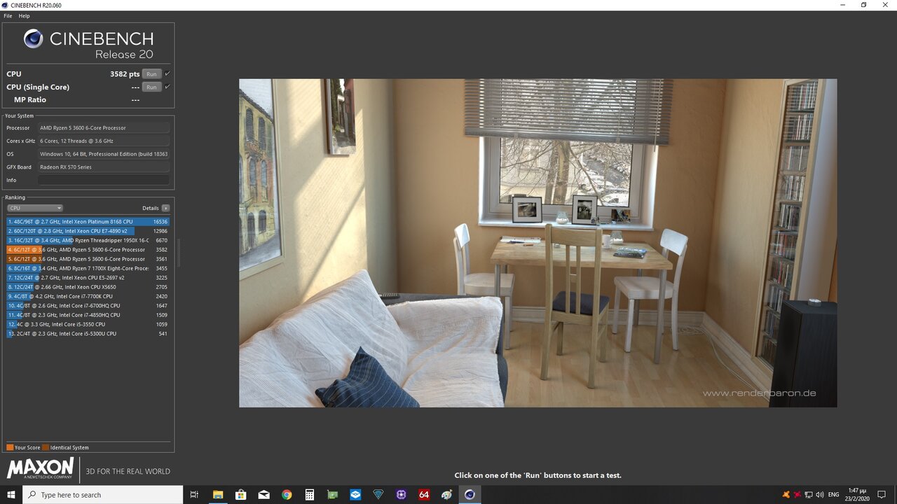

4. Αν υποθέσω ότι τελείωσα με τις ραμ και το if, μπορώ να κάνω κάτι για να πουσάρω τον επεξεργαστή λίγο παραπάνω? Προτιμώ το stock + pbo προφίλ και θα ήθελα αν γίνεται είτε να boostάρει λίγα mhz παραπάνω είτε να κρατάει σε load υψηλότερα ρολόγια από τα 3950mhz περίπου που βλέπω στο cinebench. Σε gaming δεν έχω κάνει κάτι ακόμα ώστε να έχω άποψη.
Και πάλι ευχαριστώ.

Τρέξε και από το calculator MEMbench easy και βλέπε δευτερόλεπτα ολοκλήρωσης  από εκεί.
Τουλάχιστον στο sottr που είναι πολύ ευαίσθητο στην ram ο χρόνος αυτός πάντα δείχνει την αλήθεια προς τα που είναι καλύτερα ,
το latency στο AIDA όχι πάντα.
23 ώρες πριν, p_under είπε
Και πάλι ευχαριστώ.
Πιθανότατα μπορείς να ρίξεις το tRFC στο 560 και να μειώσεις το DRAM Voltage στο 1.41v.
Επεξ/σία από elpenor

Μην πειράξεις το παραμικρό στις μνήμες σου...
Έχεις ιδανικό latency, hell yeah!
Sorry, fun mode off.
