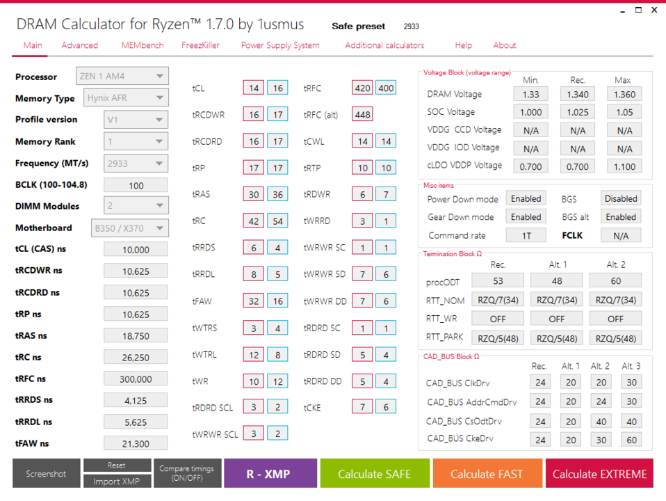

Dragonitelvl100 Δημοσ. 26 Φεβρουαρίου 2020 Δημοσ. 26 Φεβρουαρίου 2020 (επεξεργασμένο) Τα safe του calculator δε δουλεύουν ουτε με αίτηση στο υπουργειο. Ειδικα τα πρωταρχικα timings 14-16-16-17-30-42 Επεξ/σία 26 Φεβρουαρίου 2020 από Dragonitelvl100
overpower Δημοσ. 26 Φεβρουαρίου 2020 Δημοσ. 26 Φεβρουαρίου 2020 Φαντάζομαι ακολούθησες την διαδικασία στο tutorial ε? Ότι δηλαδή έχεις βάλει τα σωστά στοιχεία για τις μνήμες σου. Ποιες ram έχεις? (κωδικό προϊόντος)
Dragonitelvl100 Δημοσ. 26 Φεβρουαρίου 2020 Δημοσ. 26 Φεβρουαρίου 2020 (επεξεργασμένο) Ποιο τουτοριαλ? Αυτο ακολουθησα https://github.com/integralfx/MemTestHelper/blob/master/DDR4 OC Guide.md#tightening-timings . G skill aegis 2x8 gb 3000mhz (F4-3000C16D-16GISB) ,ειναι afr η μνημες. Τα βαζω σωστα στο calculator αλλα ακομα και το safe δεν είναι stable στο φαστ δε ποσταρει. Επεξ/σία 26 Φεβρουαρίου 2020 από Dragonitelvl100

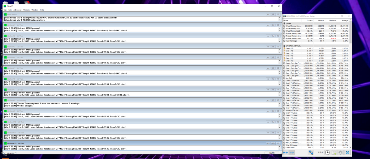

overpower Δημοσ. 1 Μαρτίου 2020 Δημοσ. 1 Μαρτίου 2020 (επεξεργασμένο) Στις 5/2/2020 στις 2:42 ΠΜ, parsifal είπε Ψαχουλεύοντας σήμερα λίγο στα ιντερτιούμπς έπεσα πάνω σε αναφορές (Reddit νομίζω) που πρότειναν custom Prime95 settings για πολύ γρήγορο error check σε mem OC. Δεν έδωσα πολλή σημασία στην αρχή, είμαι και άνθρωπος της παράδοσης (είπε στρίβοντας το μουστάκι), το προσπέρασα. Μετά από αρκετή ώρα είπα να δώσω μια ευκαιρία και τελικά, ίσως έχει κάποια βάση. Για την ακρίβεια: σε RAM settings του main PC μου που το HCI MemTest χρειάστηκε χθες το βράδυ να φτάσει ~2000% single και πάνω από 9h για να βρει single error, το custom P95 test βρήκε error σε 10min: Στο PC2, έχω ήδη ρίξει τις AFR στα 1.33V και περνάνε άνετα την παραπάνω δοκιμασία. Το έχει δοκιμάσει κανείς άλλος; Γνώμες; Ειμαι με 2600 / crosshair 6 hero / vengeance 3000 2x8 Με το παραπανω τεστ μου εβγαλε 1 error σε ενα thread στα πρωτα 4 λεπτα, ενω τα υπολοιπα συνεχισαν κανονικα (για ~10 λεπτα) Εχω στοκ cpu με θετικο offset και στις ram εχω χρησιμοποιησει dram calculator και εχω τα safe timings, με voltage 1.365. Λογικα τα timings φταινε? Εδω να πω οτι πριν προσπαθησα να το ανεβασω στο 1.38 και το pc δεν περνουσε το post (error 36 = cpu post memory error ή κατι τετοιο απο το manual) Επεξ/σία 1 Μαρτίου 2020 από overpower

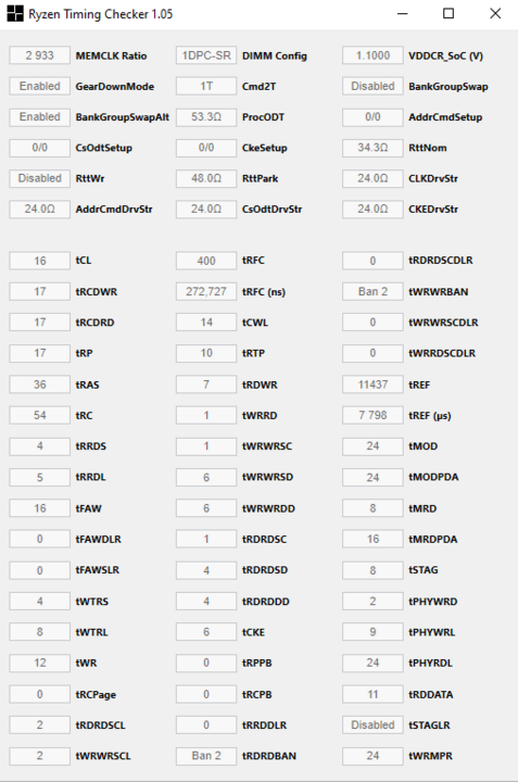

overpower Δημοσ. 3 Μαρτίου 2020 Δημοσ. 3 Μαρτίου 2020 (επεξεργασμένο) Μετα απο πολυ troubleshooting για το παραπανω θεμα, νομιζω κατεληξα στο trfc και στα command rate/gdm/pdm/bgs/bgsalt στα οποια επρεπε να τα αφησω auto. Αλλιως βγαζει error μεσα σε 4 λεπτα. Το latency εξαρταται απο το trfc? Παραδοξως, ενω ολα τα αλλα τα εχω οπως προτεινει το ryzen calculator, με το χαμηλομενο trfc βγαζει random latency 70 ενω με το stock 90. (custom latency παρομοιο, στα 68 και 70) Επισης καπου διαβασα οτι και καλα το trfc πρεπει να ειναι 8 * trc ή 8 * trc + 8. Ισχυει? Επισης δεν ειμαι σιγουρος για r5 2600 ποιο να επιλεξω μεταξυ zen + am4 ή zen 1 + am4. Η διαφορα ειναι στο vsoc στο οποιο στο zen1 τα δινει τα νουμερα + 0.03 (για την ωρα το εχω στο 1.025) Επεξ/σία 3 Μαρτίου 2020 από overpower
kkatzos Δημοσ. 3 Μαρτίου 2020 Δημοσ. 3 Μαρτίου 2020 (επεξεργασμένο) 5 ώρες πριν, overpower είπε Το latency εξαρταται απο το trfc? Παραδοξως, ενω ολα τα αλλα τα εχω οπως προτεινει το ryzen calculator, με το χαμηλομενο trfc βγαζει random latency 70 ενω με το stock 90. (custom latency παρομοιο, στα 68 και 70) Το σημαντικότερο sub-timing είναι το tRFC, επηρεάζει και latency και bandwidth. 5 ώρες πριν, overpower είπε Επισης δεν ειμαι σιγουρος για r5 2600 ποιο να επιλεξω μεταξυ zen + am4 ή zen 1 + am4. Η διαφορα ειναι στο vsoc στο οποιο στο zen1 τα δινει τα νουμερα + 0.03 (για την ωρα το εχω στο 1.025) Zen+ θα επιλέγεις. Για 3000 Single Rank μνήμες και το 0.975V αρκεί για Vsoc. Στο 2600 μου όταν είχα SR B-Die τις είχα στα 3400 με Vsoc=0.9875 ή 1.0V Επεξ/σία 3 Μαρτίου 2020 από kkatzos
ultraex2003 Δημοσ. 3 Μαρτίου 2020 Δημοσ. 3 Μαρτίου 2020 (επεξεργασμένο) ενα γρηγορο run με τη γρια !! 2600 @ 4.175 Mem 16 G 3200 @ 3533 Cas 14 Επεξ/σία 3 Μαρτίου 2020 από ultraex2003 2
overpower Δημοσ. 3 Μαρτίου 2020 Δημοσ. 3 Μαρτίου 2020 3 λεπτά πριν, kkatzos είπε Το σημαντικότερο sub-timing είναι το tRFC, επηρεάζει και latency και bandwidth. Zen+ θα επιλέγεις. Για 3000 Single Rank μνήμες και το 0.975V αρκεί για Vsoc. Στο 2600 μου όταν είχα SR B-Die τις είχα στα 3400 με Vsoc=0.9875 Οκ άρα σωστά έχω zen + am4. Το trfc τι τιμές να το βάλω? Πχ να δοκιμάσω 470 ή πρέπει να βάλω συγκεκριμένες τιμές σε σχέση με κάνα trc?
kkatzos Δημοσ. 3 Μαρτίου 2020 Δημοσ. 3 Μαρτίου 2020 22 λεπτά πριν, overpower είπε Οκ άρα σωστά έχω zen + am4. Το trfc τι τιμές να το βάλω? Πχ να δοκιμάσω 470 ή πρέπει να βάλω συγκεκριμένες τιμές σε σχέση με κάνα trc? Δε θέλει συγκεκριμένες τιμές. Βάλε το οσο πιο χαμηλά μπορείς κάνοντας πειράματα. Κατεβανε 20 κάθε φορά.
