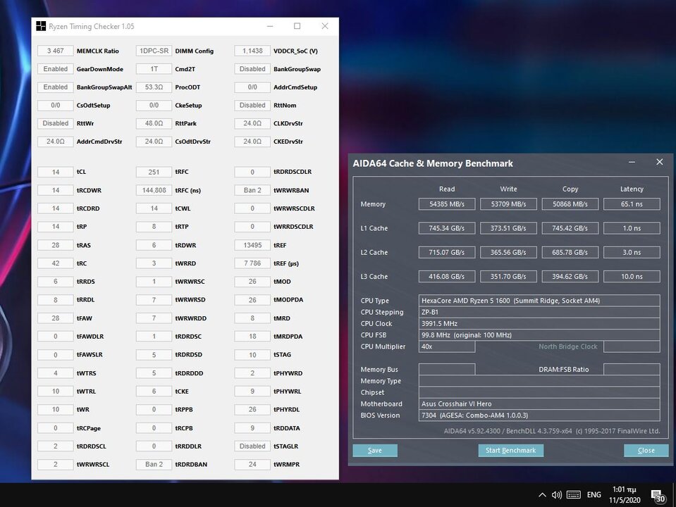

IoaZ Δημοσ. 11 Μαΐου 2020 Δημοσ. 11 Μαΐου 2020 5 λεπτά πριν, Luciddream είπε Μάλλον ξέρω γω.. εν το μεταξύ εγώ έχω το PBO αλλα οι περισσότεροι απο ότι καταλαβαίνω ανεβάζουν screenshots με manual OC.. μήπως φταίει αυτό τελικά? 😛 δηλαδή είμαι με πολύ χαλαρά timings αν βγάζει 67.7 έστω και μια στο τόσο, με σφιχτα timings θα πέσει και άλλο λογικά. Τα βρήκα τα timings και στο άλλο που είχες γράψει @IoaZ αλλά δεν έγραφες volt για RAM.. ελπίζω να μην είναι πάνω απο 1.45 😛 1.1438 καλά είναι να είσαι κάτω από 1.5 και να κρατάς την θερμοκρασια χαμηλά. Πολλές φορές τα error είναι από την υψηλή θερμοκρασία της ραμ .
Luciddream Δημοσ. 11 Μαΐου 2020 Δημοσ. 11 Μαΐου 2020 (επεξεργασμένο) 18 minutes ago, IoaZ said: 1.1438 καλά είναι να είσαι κάτω από 1.5 και να κρατάς την θερμοκρασια χαμηλά. Πολλές φορές τα error είναι από την υψηλή θερμοκρασία της ραμ . Περίμενα μήπως κάνεις edit. Σίγουρα 1.1438? Αυτό γράφει ότι είναι του SoC στο checker. 27.3c? Εμένα είναι πολύ πάνω... 35.5 έχω σε idle και σε RAM test πάει 42+ ... παλιά νομίζω ήταν πιο κάτω. Που να πιάσουν και ζέστες. Θα δοκιμάσω να κουμπώσω άλλο ένα fan στο κουτί να δω αν βελτιώσει θερμοκρασίες σε RAM. edit: Α όταν ήταν πιο κάτω δεν είχα κουτί Επεξ/σία 11 Μαΐου 2020 από Luciddream
IoaZ Δημοσ. 11 Μαΐου 2020 Δημοσ. 11 Μαΐου 2020 Κάποια στιγμή θα κάτσω να ασχοληθώ με το pc . Στην ram είναι και ένα 140 από πάνω 11 λεπτά πριν, Luciddream είπε Περίμενα μήπως κάνεις edit. Σίγουρα 1.1438? Αυτό γράφει ότι είναι του SoC στο checker. 27.3c? Εμένα είναι πολύ πάνω... 35.5 έχω σε idle και σε RAM test πάει 42+ ... παλιά νομίζω ήταν πιο κάτω. Που να πιάσουν και ζέστες. bios Spoiler 2020/05/11 02:25:25] Ai Overclock Tuner [D.O.C.P. Standard] D.O.C.P. [D.O.C.P DDR4-3200 14-14-14-34-1.35V] BCLK Frequency [100.0000] BCLK_Divider [Auto] CPU Core Ratio [38.00] Performance Bias [CB11.5] Memory Frequency [DDR4-3466MHz] Core Performance Boost [Disabled] SMT Mode [Auto] EPU Power Saving Mode [Disabled] TPU [Keep Current Settings] TRC_EOM [Auto] TRTP_EOM [Auto] TRRS_S_EOM [Auto] TRRS_L_EOM [Auto] TWTR_EOM [Auto] TWTR_L_EOM [Auto] TWCL_EOM [Auto] TWR_EOM [Auto] TFAW_EOM [Auto] TRCT_EOM [Auto] TREFI_EOM [Auto] TRDRD_DD_EOM [Auto] TRDRD_SD_EOM [Auto] TRDRD_SC_EOM [Auto] TRDRD_SCDLR_EOM [Auto] TRDRD_SCL_EOM [Auto] TWRWR_DD_EOM [Auto] TWRWR_SD_EOM [Auto] TWRWR_SC_EOM [Auto] TWRWR_SCDLR_EOM [Auto] TWRWR_SCL_EOM [Auto] TWRRD_EOM [Auto] TRDWR_EOM [Auto] TWRRD_SCDLR_EOM [Auto] Mem Over Clock Fail Count [3] DRAM CAS# Latency [14] DRAM RAS# to CAS# Read Delay [14] DRAM RAS# to CAS# Write Delay [14] DRAM RAS# PRE Time [14] DRAM RAS# ACT Time [28] Trc [42] TrrdS [6] TrrdL [8] Tfaw [28] TwtrS [4] TwtrL [10] Twr [10] Trcpage [Auto] TrdrdScl [2] TwrwrScl [2] Trfc [251] Trfc2 [Auto] Trfc4 [Auto] Tcwl [14] Trtp [8] Trdwr [6] Twrrd [3] TwrwrSc [1] TwrwrSd [7] TwrwrDd [7] TrdrdSc [1] TrdrdSd [5] TrdrdDd [5] Tcke [6] ProcODT [53.3 ohm] Cmd2T [1T] Gear Down Mode [Enabled] Power Down Enable [Auto] RttNom [Auto] RttWr [Auto] RttPark [Auto] MemAddrCmdSetup [Auto] MemCsOdtSetup [Auto] MemCkeSetup [Auto] MemCadBusClkDrvStren [Auto] MemCadBusAddrCmdDrvStren [Auto] MemCadBusCsOdtDrvStren [Auto] MemCadBusCkeDrvStren [Auto] CPU Load-line Calibration [Level 3] CPU Current Capability [140%] CPU VRM Switching Frequency [Auto] VRM Spread Spectrum [Disabled] Active Frequency Mode [Disabled] CPU Power Duty Control [T.Probe] CPU Power Phase Control [Extreme] CPU Power Thermal Control [120] VDDSOC Load-line Calibration [Level 3] VDDSOC Current Capability [140%] VDDSOC Switching Frequency [Auto] VDDSOC Phase Control [Extreme] DRAM Current Capability [130%] DRAM Power Phase Control [Extreme] DRAM Switching Frequency [Auto] DRAM VBoot Voltage [1.45000] VTTDDR Voltage [Auto] VPP_MEM Voltage [Auto] DRAM CTRL REF Voltage on CHA [Auto] DRAM CTRL REF Voltage on CHB [Auto] VDDP Voltage [Auto] VDDP Standby Voltage [Auto] 1.8V Standby Voltage [Auto] CPU 3.3v AUX [Auto] 2.5V SB Voltage [Auto] DRAM R1 Tune [Auto] DRAM R2 Tune [Auto] DRAM R3 Tune [Auto] DRAM R4 Tune [Auto] PCIE Tune R1 [Auto] PCIE Tune R2 [Auto] PCIE Tune R3 [Auto] PLL Tune R1 [Auto] PLL reference voltage [Auto] T Offset [Auto] Sense MI Skew [Auto] Sense MI Offset [Auto] Promontory presence [Auto] Clock Amplitude [Auto] CLDO VDDP voltage [Auto] CPU Core Voltage [Manual mode] - CPU Core Voltage Override [1.32500] CPU SOC Voltage [Manual mode] - VDDSOC Voltage Override [1.15000] DRAM Voltage [1.44000] 1.8V PLL Voltage [1.80000] 1.05V SB Voltage [Auto] TPM Device Selection [Discrete TPM] Erase fTPM NV for factory reset [Enabled] PSS Support [Auto] SVM Mode [Disabled] Onboard LED [Enabled] Q-Code LED Function [Enabled] Hyper kit Mode [Disabled] SATA Port Enable [Enabled] SATA Mode [AHCI] NVMe RAID mode [Disabled] SMART Self Test [Enabled] Hot Plug [Disabled] Hot Plug [Disabled] Hot Plug [Disabled] Hot Plug [Disabled] Hot Plug [Disabled] Hot Plug [Disabled] Hot Plug [Disabled] Hot Plug [Disabled] Super I/O Clock Skew [Auto] HD Audio Controller [Enabled] PCIEX4_3 Bandwidth [Auto] PCIEX8_2:X4/X4 Mode [Auto] PCIEX16_1 Mode [Auto] PCIEX8_2 Mode [Auto] PCIEX4_3 Mode [Auto] M.2 Link Mode [Auto] SB Link Mode [Auto] Asmedia USB 3.1 Controller [Enabled] When system is in working state [On] In sleep, hibernate and soft off states [On] Intel LAN Controller [Enabled] Intel LAN OPROM [Disabled] USB Type C Power Switch for USB3.1_E1 [Auto] USB Type C Power Switch for USB3.1_EC2 [Auto] ErP Ready [Disabled] Restore On AC Power Loss [Power Off] Power On By PCI-E/PCI [Disabled] Power On By RTC [Disabled] Network Stack [Disabled] Device [SAMSUNG HD103SI] Legacy USB Support [Enabled] XHCI Hand-off [Enabled] USB3.1_E1 [Enabled] USB3_1 [Enabled] USB3_2 [Enabled] USB3_3 [Enabled] USB3_4 [Enabled] USB3_5 [Enabled] USB3_6 [Enabled] USB3_7 [Enabled] USB3_8 [Enabled] USB3_9 [Enabled] USB3_10 [Enabled] USB2_11 [Enabled] USB2_12 [Enabled] USB2_13 [Enabled] USB2_14 [Enabled] USB_15 [Enabled] USB_16 [Enabled] CPU Temperature [Monitor] MotherBoard Temperature [Monitor] VRM Temperature [Monitor] PCH Temperature [Monitor] T_Sensor1 Temperature [Monitor] CPU Fan Speed [Monitor] Chassis Fan 1 Speed [Monitor] Chassis Fan 2 Speed [Monitor] Chassis Fan 3 Speed [Monitor] W_PUMP+ Speed [Monitor] CPU Optional Fan Speed [Monitor] AIO_PUMP Speed [Monitor] W_FLOW Speed [Monitor] W_IN Temperature [Monitor] W_OUT Temperature [Monitor] CPU Core Voltage [Monitor] 3.3V Voltage [Monitor] 5V Voltage [Monitor] 12V Voltage [Monitor] CPU Q-Fan Control [DC Mode] CPU Fan Smoothing Up/Down Time [0 sec] CPU Fan Speed Lower Limit [200 RPM] CPU Fan Profile [Manual] CPU Upper Temperature [50] CPU Fan Max. Duty Cycle (%) [100] CPU Middle Temperature [45] CPU Fan Middle. Duty Cycle (%) [60] CPU Lower Temperature [40] CPU Fan Min. Duty Cycle (%) [38] Chassis Fan 1 Q-Fan Control [DC Mode] Chassis Fan 1 Q-Fan Source [CPU] Chassis Fan 1 Smoothing Up/Down Time [0 sec] Chassis Fan 1 Speed Low Limit [200 RPM] Chassis Fan 1 Profile [Manual] Chassis Fan 1 Upper Temperature [50] Chassis Fan 1 Max. Duty Cycle (%) [100] Chassis Fan 1 Middle Temperature [45] Chassis Fan 1 Middle. Duty Cycle (%) [60] Chassis Fan 1 Lower Temperature [40] Chassis Fan 1 Min. Duty Cycle (%) [37] Allow Fan Stop [Disabled] Chassis Fan 2 Q-Fan Control [DC Mode] Chassis Fan 2 Q-Fan Source [CPU] Chassis Fan 2 Smoothing Up/Down Time [0 sec] Chassis Fan 2 Speed Low Limit [200 RPM] Chassis Fan 2 Profile [Manual] Chassis Fan 2 Upper Temperature [50] Chassis Fan 2 Max. Duty Cycle (%) [100] Chassis Fan 2 Middle Temperature [45] Chassis Fan 2 Middle. Duty Cycle (%) [60] Chassis Fan 2 Lower Temperature [40] Chassis Fan 2 Min. Duty Cycle (%) [35] Allow Fan Stop [Disabled] Chassis Fan 3 Q-Fan Control [DC Mode] Chassis Fan 3 Q-Fan Source [CPU] Chassis Fan 3 Smoothing Up/Down Time [0 sec] Chassis Fan 3 Speed Low Limit [200 RPM] Chassis Fan 3 Profile [Manual] Chassis Fan 3 Upper Temperature [50] Chassis Fan 3 Max. Duty Cycle (%) [100] Chassis Fan 3 Middle Temperature [45] Chassis Fan 3 Middle. Duty Cycle (%) [60] Chassis Fan 3 Lower Temperature [40] Chassis Fan 3 Min. Duty Cycle (%) [60] Allow Fan Stop [Disabled] AIO_PUMP/W_PUMP+ Control [Disabled] USB3_1 [Enabled] USB3_2 [Enabled] USB3_3 [Enabled] USB3_4 [Enabled] PSPP Policy [Auto] Fast Boot [Enabled] NVMe Support [Enabled] Next Boot after AC Power Loss [Normal Boot] AMI Native NVMe Driver Support [Enabled] Boot Logo Display [Enabled] POST Delay Time [3 sec] Boot up NumLock State [Enabled] Wait For 'F1' If Error [Enabled] Option ROM Messages [Enabled] Interrupt 19 Capture [Disabled] Setup Mode [Advanced Mode] Launch CSM [Enabled] Boot Device Control [UEFI and Legacy OPROM] Boot from Network Devices [Legacy only] Boot from Storage Devices [Legacy only] Boot from PCI-E Expansion Devices [Legacy only] OS Type [Other OS] Setup Animator [Disabled] Load from Profile [1] Profile Name [3800] Save to Profile [2] CPU Core Voltage [Auto] VDDSOC Voltage [Auto] 1.8V PLL Voltage [Auto] BCLK Frequency [Auto] CPU Ratio [Auto] DIMM Slot Number [DIMM_A2] Bus Interface [PCIEX16/X8_1] Core Performance Boost [Auto] Memory interleaving [Auto] IOMMU [Auto] Global C-state Control [Auto] Power Supply Idle Control [Auto] DRAM ECC Enable [Auto] Opcache Control [Auto] edit 1.44 και όχι 1,438 2
Επισκέπτης Δημοσ. 11 Μαΐου 2020 Δημοσ. 11 Μαΐου 2020 7 ώρες πριν, IoaZ είπε και ένα παλιό Τόσο σφιχτά σε 1600 και με 3467 MHz? Με τι έχεις τσεκάρει stability; Με τον 2600 και με b-dies πάλι δεν μπορώ ούτε καν 3333 με τόσο σφιχτά..
