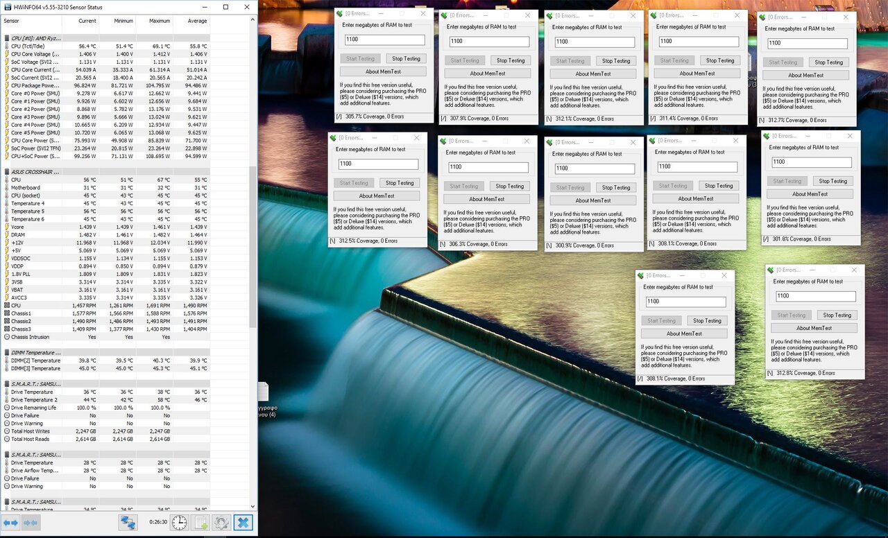

Btw, μου βγήκε η πίστη με τα 3533MHz, νομίζω ο 2600 μου τα είχε πιο εύκολα. Με τον 2700Χ, ότι και να κάνω παίρνω rare/single error σε πολύωρο testing. Αφού είδα κι απόειδα, είπα να σφίξω 3466 με χαμηλή τάση (1.395V):
AIDA avg 8 runs (4 x 2 boots)
54969 MB/sec
53921 MB/sec
51430 MB/sec
61.35 ns
  • Like 4

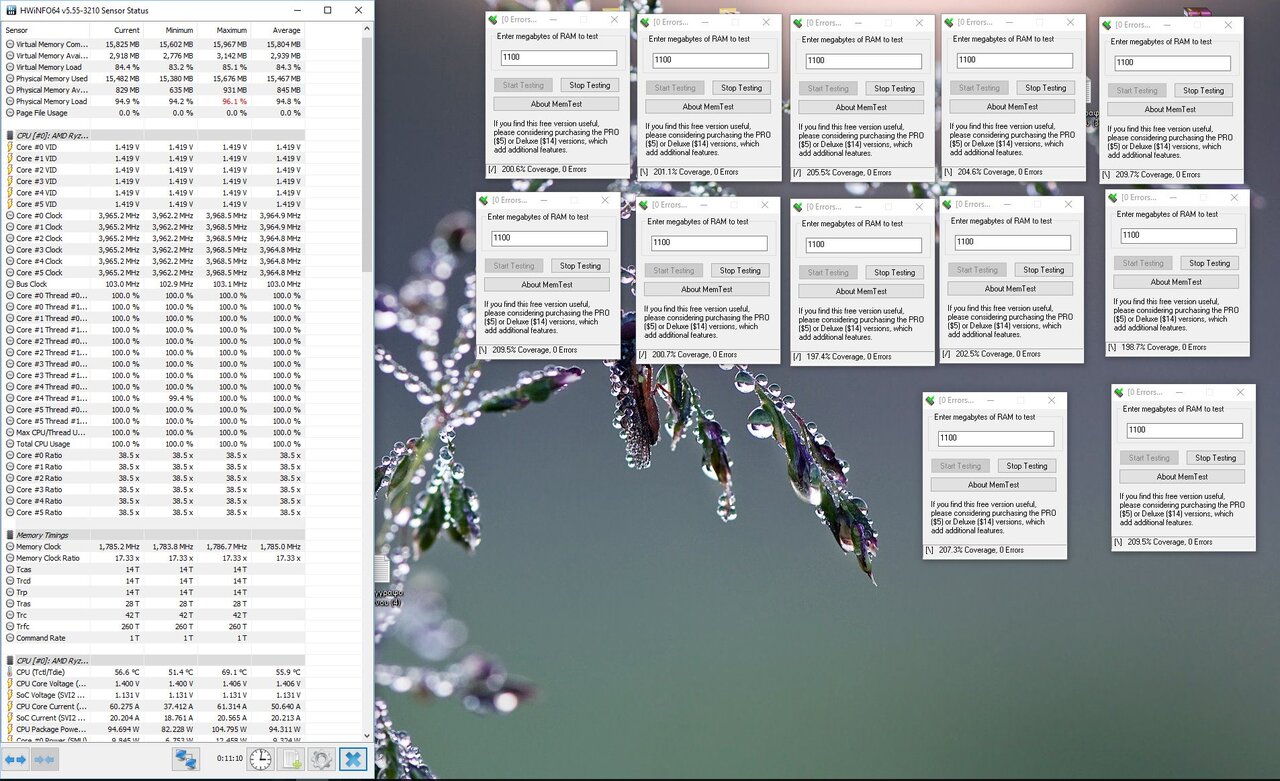

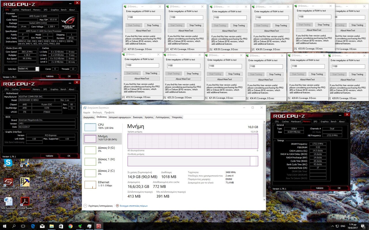

8 ώρες πριν, yiannis1991 είπε
Τόσο σφιχτά σε 1600 και με 3467 MHz? Με τι έχεις τσεκάρει stability; Με τον 2600 και με b-dies πάλι δεν μπορώ ούτε καν 3333 με τόσο σφιχτά..
Εδώ είναι κάποια τεστ πριν 3 χρόνια όταν είχα Air
Spoiler
Spoiler
Spoiler
Spoiler

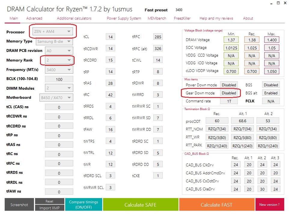

in other news το calculator τα έχει κάνει μαντάρα.
Δίνει για Zen/Zen+ με dual rank B-Die το GearDown = off σε υψηλές συχνότητες.
Εεεε αυτό δε γίνεται με την καμία, ότι IMC και να τύχει.

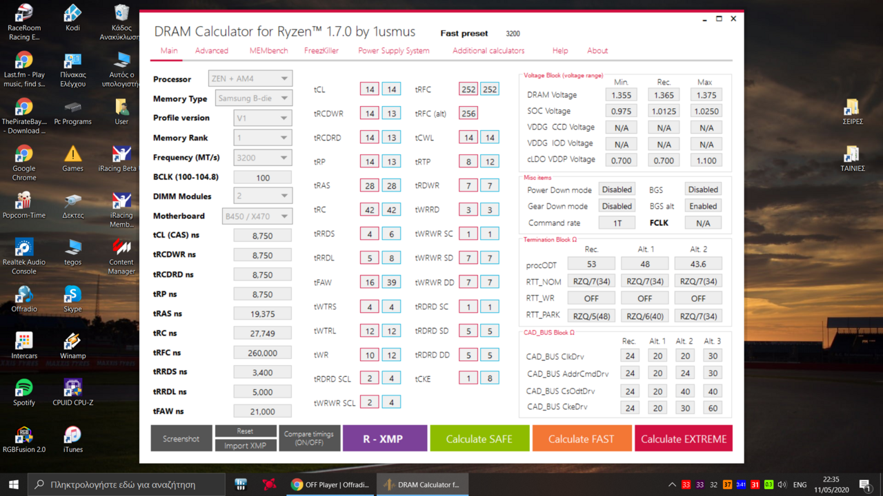

Στο PCB Version τι βάζουμε;
5 ώρες πριν, Devastor είπε
δοκίμασε με Α0 πρώτα, το Α2 από οτι έχω καταλάβει είναι για τα ραμ που είναι 3800 και πάνω
Μιας και έβαλε τα layouts με τόσο άκυρο τρόπο στο calculator..
Τα layouts (A2, A1 κτλ.) μπορείτε να τα δείτε πολύ εύκολα με το μάτι, έχοντας στο χέρι τις μνήμες. Την πληροφορία αυτή μας τη δίνει και το TB, αλλά στην περίπτωση που την δείχνει σωστά, αυτό είναι από τύχη, δεν έχει τρόπο να τη διαβάσει.
Ο τύπος στο calculator, δε τα έχει βάλει τα layouts με τη λογική να δούμε τι έχουμε. Τα έχει βάλει με τη λογική να επιλέγουμε Α2=καλο bin, A0=λιγότερο καλό bin!
Τώρα εμάς μας ενδιαφέρουν κάπου τα layouts; Ναι, αλλά δεν έχει σχέση to calculator. Τα Α2 στην αρχή τα έβαζαν στις μνήμες με led, τον τελευταίο καιρό τα βάζουν σε όλες τις μνήμες που είναι κάπως της προκοπής. Λόγω αυτού του γεγονότος, σε όλα τα καινούργια mobos τα optimizations (δλδ memory training και auto settings, που πολλά απ αυτά τα settings δεν είναι καν ορατά στον χρήστη) γίνονται για μνήμες με Α2 layout.
Οπότε το story πάει κάπως έτσ.. σε περίπτωση που έχουμε καινούργιες μνήμες Α2 μάλλον θα παίξουμε πιο όμορφα με καινούργιο mobo. Στην περίπτωση που έχουμε πχ εδώ και 3 χρόνια ένα ωραιότατο 3200c14 (A1 99.9%) αυτό θα παίξει πιο όμορφα με πιο παλιό mobo.
Οπότε ενώ δε θα έπρεπε να μας ενδιαφέρει το Α2, μιας και το θεωρητικό πλεονέκτημα του είναι στις υψηλές συχνότητες, ενώ εμείς πάμε μόνο μέχρι 3800, μας ενδιαφέρει λόγω των mobos/optimizations.
Τώρα για το calculator, πάντα ένας μπούσουλας ήταν για το νέο χρήστη. Bγαίνουν δε βγαίνουν τα preset έχει σημασία μόνο για την περιέργεια. Έτσι κι αλλιώς το της προκοπής OC είναι πάντα manual.

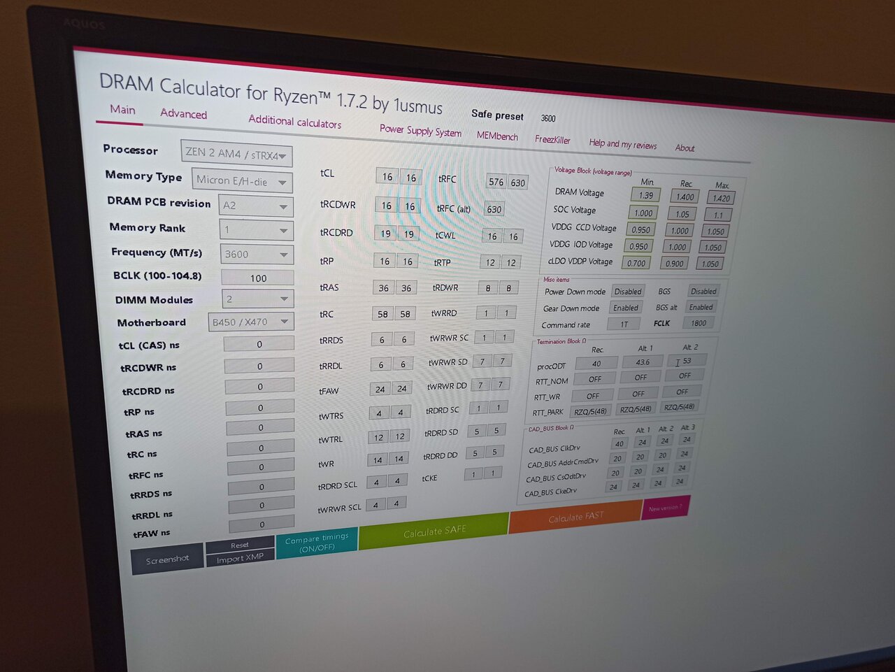

Έχω ballistix / e-dies στα 3000 που με τη βοήθεια προηγούμενης εκδόσης του dram calculator τις πήγα 3600 σε 1.39v , στα safe presets.
Η νέα έκδοση αλλάζει στα safe μόνο το tRFC και από 630 το πάει στα 576. Αξίζει να ασχοληθώ ή να το αφήσω όπως είναι ? Ειναι σημαντικό setting για τις επιδόσεις ??? Βέβαια έβαλα dram pcb revision a2 χωρίς να ξέρω τι ακριβώς είναι . Το bad pin το αφήνει στα 630 κ χαλαρώνει κ μερικά ακόμα  timings
Μητρική 450 tomahawk max με το τελευταίο bios agesa 1.0.0.5 και ryzen 3600x
Εγώ πάντως για το συγκεκριμένο Kit κατάφερα μέχρι 3466 σε 2600 με βάση το 1.7.0.. οτιδήποτε μου δίνει το 1.7.1/2 είναι χάλι μαύρο, το TRFC παίζει σημαντικό ρόλο αλλά κάτω απο 560 δεν θα καταφέρεις, άποψη μου δοκίμασε με fast στο 1.7.0 να δείς τι μπορείς να καταφέρεις
32 λεπτά πριν, Devastor είπε
Στα fast του 1.7.0 προτείνει ρεύμα min v1.44 rec v1.45 κ δεν θα πάω τόσο ψηλά
Λογικό να θέλει τόσο ρεύμα όταν ανεβάζεις τόσο την συχνότητα και κατεβάζεις τόσο τα timings, και πάλι μπορείς να πειράξεις τα timings και να κατεβάσεις ρεύμα, το calculator το πέρνεις σαν "βάση", απο εκεί και ύστερα πάς ψάχνοντας

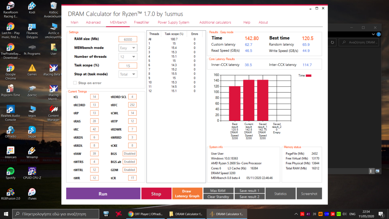

Μόνο 3200 έχω καταφέρει να ειναι σταθερο 3400.3333.3466 με τίποτα πετάει error.
