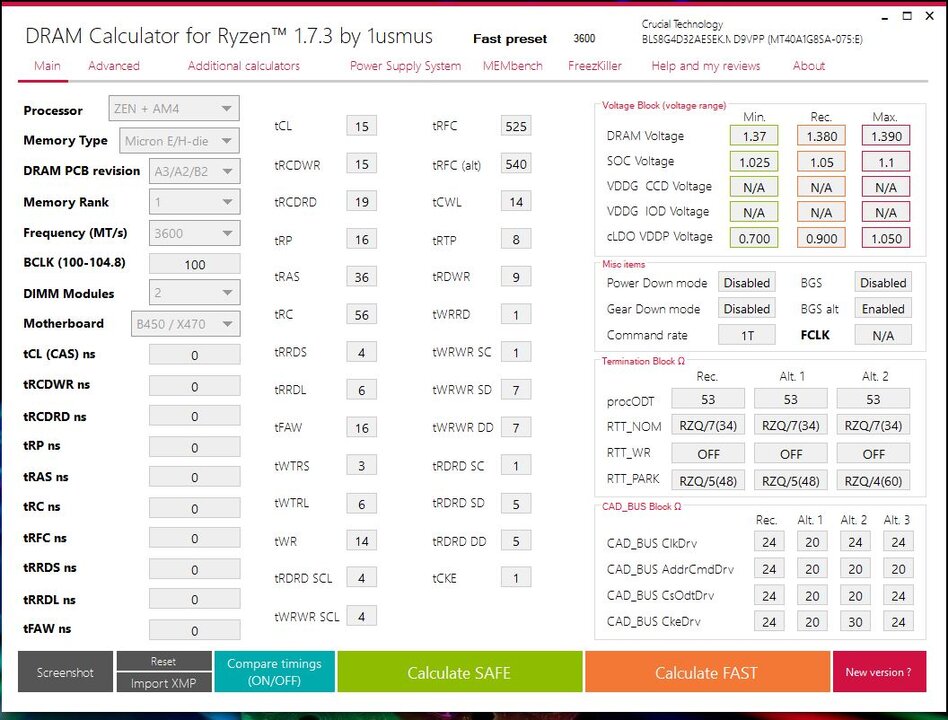

3 hours ago, ultraex2003 said:
αυτα μου δινει το 1.73 για fast 3600 για τις ballistik
What's New:
  • Some correction for Micron E-die and Hynix CJR/DJR presets
  • Bug fixes
https://www.techspot.com/downloads/downloadnow/7164/?evp=e9870c41b1bc58bca034fa6ee8b379be&file=1
Δεν νομίζω να παίξει με 525 TRFC, εμένα πάλι γιατί μου βγάζει κενό το TCKE  και το Power Down mode?

6 ώρες πριν, Devastor είπε
Για αρχή επαιξα με 550 σταθερά με 1.38 στα 3600 fast όλα τα άλλα όπως μου τα δίνει θα δοκιμάσω να πέσω ποιο κάτω και βλεπουμε
