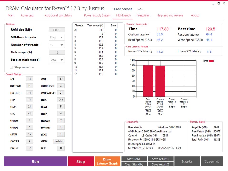

@Devastor Απαντάω εδώ για να μην βγαίνουμε off στο άλλο θέμα. Κοιτά να δεις τι γίνεται. Έχω προσπαθήσει κρατώντας τα σφιχτά timings των b-die να πάω πάνω από 3200. Σε 3333 μέχρι 1.44V που είχα δοκιμάσει δεν έβρισκα σταθερότητα, ενώ στα 3200 παίζω με 1.35. Οπότε λογικά είναι θέμα σάπιου IMC που μου έτυχε με τον 2600, άσε που επίσης δεν αξίζει τόσο τάση παραπάνω για 3200->3333. Στα 3400 Safe παίζει αλλά έχω τα ίδια αποτελέσματα με 3200 Fast αφού η χαμηλότερη συχνότητα αντισταθμίζεται από τα πιο σφιχτά timings. Πέρα από το Odyseey, που είναι προβληματικό στο θέμα της CPU usage, δεν έχω αντιμετωπίσει cpu bottleneck πουθενά αλλού, αφού παίζω μόνο ΑΑΑ, τέρμα γραφικά, 75Hz monitor και δεν έχω και κάνα τέρας κάρτα, οπότε τέρμα gpu bound. Και από OC στα 4GHz all-core δεν είδα διαφορά, εκτός από μία πολύ μικρή στο blender. Οπότε το καλύτερο για μένα είναι 3200 Fast που είναι αρκετά σφιχτά τα timings και stock συχνότητα. Έτσι ξέρω ότι είναι 99.99% σταθερό και με χαμηλές τάσεις και 6-7 βαθμούς πιο κάτω σε load. Πιθανώς με μίξη timings θα βρω τη χρυσή τομή για σταθερότητα σε 3333 ή ακόμη και σε 3400, αλλά τόσος κόπος και χρόνος για 5-6% διαφορές και αν; Αν είχα 144Hz θα το κυνηγούσα πιο πολύ σίγουρα.
Επεξ/σία από Επισκέπτης
25 λεπτά πριν, yiannis1991 είπε
Σου είχα πει ότι χρειάζεσαι GearDown  = on  από κάποια συχνότητα και πάνω (μάλλον τα  3333).  Το δοκίμασες; Με χαμηλή τάση θα το είχες.
Παρόμοιους χάλια 2600 έχουμε, σου μιλάω εκ πείρας. Με 3333 Fast και GD=off είχα προβλήματα σταθερότητας ενώ με 3400 Fast και GD=on δε μου κόλλησε/κράσαρε ποτέ.
Δοκιμασμένο με δύο διαφορετικά B-Die kits.
