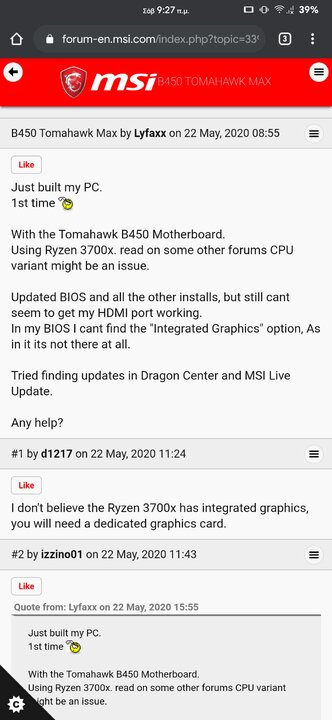

ψάχνοντας για κανά νέο για bios update ξαφνικά είδα αυτό δεν μπόρεσα να αντισταθώ και να μην το μοιραστώ εδώ μαζί σας.... ζούνε ανάμεσα μας beware.
