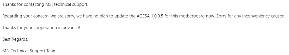

Devastor Δημοσ. 23 Μαΐου 2020 Δημοσ. 23 Μαΐου 2020 (επεξεργασμένο) 3 hours ago, yiannis1991 said: Δοκιμάζω για 3400 Fast με GD ON. Με 1.39V και procODT 53 έφαγε error στο HCI στα 72 λεπτά. Με 1.40V και procODT 53 έβγαλε πιο γρήγορα error για κάποιο λόγο, στα 21 λεπτά. Δοκίμασα 1.39V και procODT 48 και έφαγε error στα 30 λεπτά. Με procODT 43.6 έκανε δύο reboots στο training και μετά φόρτωσε τα default timings @ 2400MHz.. Βαράει το Trfc σου μάλλον, το έχεις πάνω απο 300? εμένα πχ για 3533 θέλει 19 trcdrd και 1.43v με GDM on ενώ για 3467 είμαι σταθερός στα 14-18-14-14-32-56 με 530 trfc και 1.42 χωρίς GDM (φυσικά και αυτό δίνει καλύτερο latency) @LIGHT1NG ρώτησα την πολυαγαπημένη μας MSI για το πότε και ΑΝ θα δούμε Agesa 1.0.0.5 σε απλές b450/x470 Πράγμα το οποίο απλά ΔΕΝ ΠΑΙΖΕΙ γιατί η AMD θα υποστηρίζει Ryzen 4000 series σε b450/x470 οπότε μάλλον πάνω σε κανένα "έμπειρο" θα έπεσα Επεξ/σία 23 Μαΐου 2020 από Devastor 1
