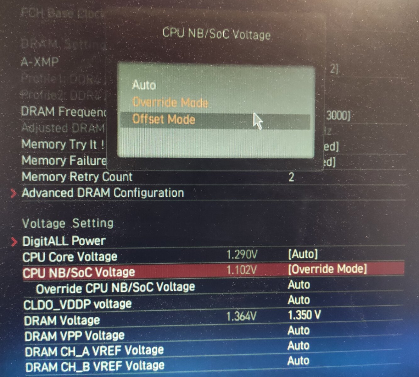

Kαλησπέρα παιδια, εχω συστημα με ryzen 2700 και εκανα OC τις μνημες μου, ωστοσο δεν πειραξα την ταση SOC Voltage και παρατηρησα οτι ειναι αρκετα πιο ψηλα απ ότι γραφει το DRAM calculator.  Ειναι στα 1.08V-1.1V αντι για 1.025V. Να το αφησω στο auto ή να το πειράξω?
Όπως φαινεται στην εικόνα το BIOS εχει override mode και offset mode. Ποιο να επιλεξω?
Spoiler

Αφού δοκιμάζεις με προφίλ του DCfR, καλύτερα να βάλεις χειροκίνητα όλες τις recommended τιμές. Οπότε για Vsoc επέλεξε Override και από κάτω 1.025V.
