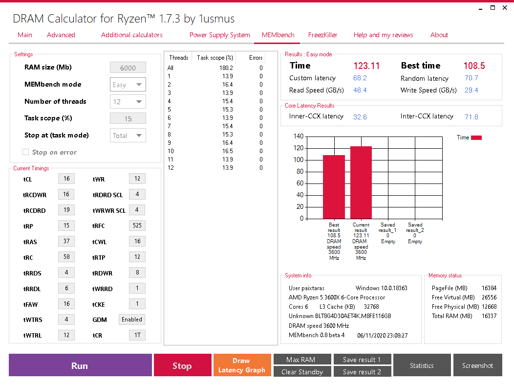

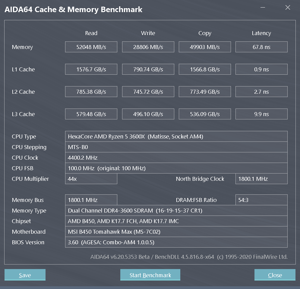

nickk0kkav Δημοσ. 11 Ιουνίου 2020 Δημοσ. 11 Ιουνίου 2020 (επεξεργασμένο) Τελικά το power down σε εμένα ήταν στο auto κ με το disable είμαι σχεδόν στα ίδια ήμουν . Ασχολήθηκα αρκετά σήμερα Micron e dies με 3600x κ tomahawk b450 . Για μνήμες €70 ικανοποιημένος ειμαι . Ps : Αν κλείσω το gear down δε κάνω boot , 1,37 volt Επεξ/σία 11 Ιουνίου 2020 από nickk0kkav
