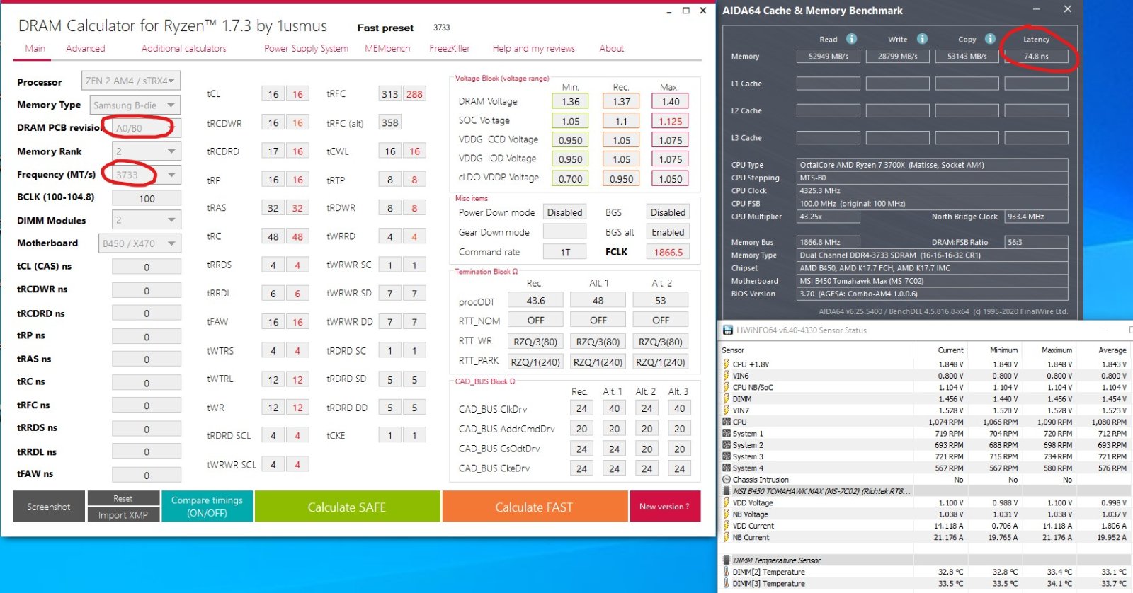

Οκ θα το κάνω , εδώ τι παίζει ?
Ένα χρόνο έτσι με 1.36V και τα υπόλοιπα τα βασικά τα βλέπεις , αντιστάσεις έχω όλα 24αρια στο Cad bus
βάζω 3733 και τσιμπάω αρκετά τάσεις έτσι για να είμαι σίγουρος ωστε  να ρίξω μια ματιά AIDA κτλ ....
και παιρνω χειρότερο latency

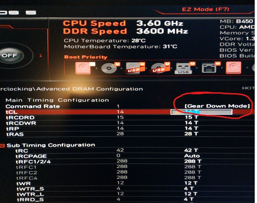

Για το   gear Down mode
έχει επιλογή
[Gear down mode]
[1T]
[2T]
[Auto]
πως το κάνω enabled ή disabled που λέει το calc?

Στην δεύτερη περίπτωση το north bridge clock λέει 933 και όχι 1866. Αν δεν κάνω λάθος αυτό είναι το infinity fabric clock. Πρέπει να είναι ίδιο με την ταχύτητα της ram/2 αλλιώς έχεις πολύ latency..

μαλλον το εχεις στο auto και κατεβηκε το infinity fabric (fclk)  στο  933 βαλτο στο 1867   οπως δειχνειι το σκρινακι μου  για τα  3733

bro έχεις δίκιο ,
παίζω μπάλα εδώ , vdimm μπορεί να κατεβαίνει κι αλλό, δεν το έχω ψάξει

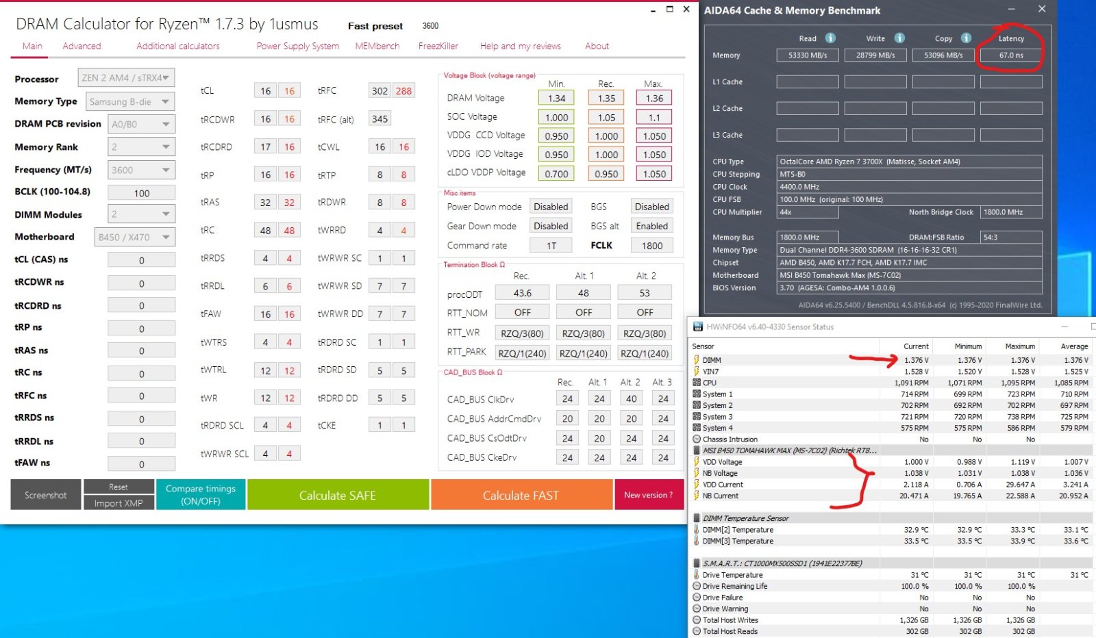

τλχ ΤΜ5 φάινεται σταθερό αλλά αρχικά φαίνεται ότι κάτι κάνει , 50λεπτο έχει τώρα χωρίς error.
και εδώ, με 1.36V άφοβα, αυτό είναι δοκιμασμένο, σταθερό.
Με αυτά δεεενννννν , εκτός αν θέλει πολύ πάνω από 1.4V
με 1.42, 3600 και tcl 14 δεν μπαίνει καν windows , αρχίζει τα restart , repair μαύρες μπλε οθόνες κτλ
τα import είναι από thphn ,

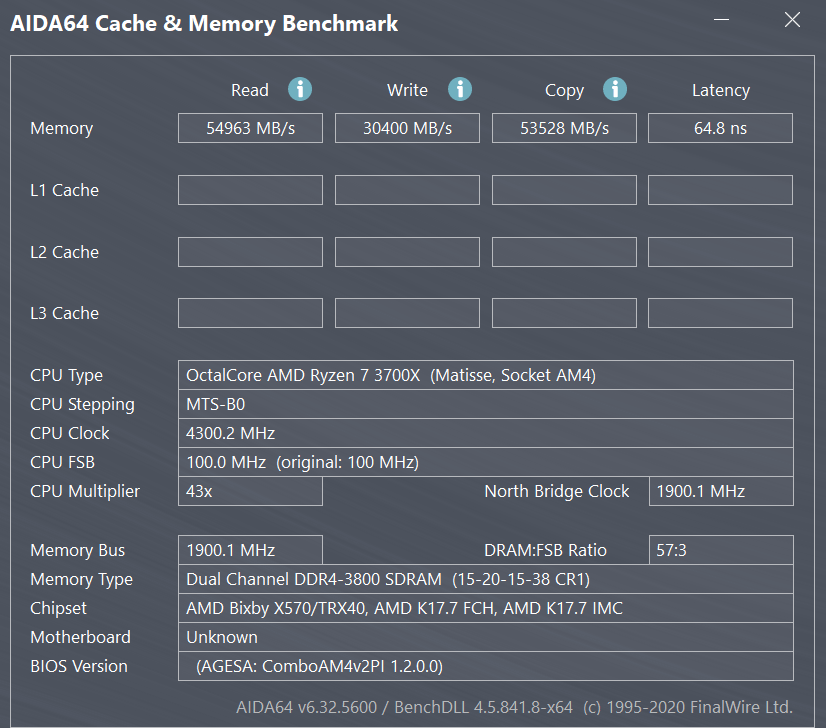

Τελικά τα Micron rev.e κάνουν scale και μετά από το 1.4V. Μετά από πολύωρες προσπάθειες κατάφερα να βγάλω 5 κύκλους 1usmus σε 3800/15, χρειάστηκε 1.48V vdimm, 1.125 vsoc και 32ohm procODT.
Δυστυχώς τα οφέλη ήταν πολύ μικρά και το ρεύμα ίσως να είναι πάνω από το όριο για daily.

Πόσο vDIMM/vSoC ήθελες για CL16?

Τα οφέλη μετά το 3800-16-16-19-16 GD on είναι πολύ μικρά. Το κάθε βήμα από εκεί και πέρα εμένα προσωπικά με δυσκόλεψε πολύ και το όφελος ήταν μόνο 1 - 1.5ns latency με μικρότερο όμως read write.
Γενικά δεν αξίζει τον κόπο εκτός αν σε ευχαριστεί, αν θέλεις πιο γρήγορες RAM ( και έχεις ήδη κορυφαία GPU) πάρε b-die.
1.38V vdimm, 1.025V vsoc.

To vdimm ανά 0.1v το δοκίμαζα... μέχρι 1.46v δεν έβγαζε ούτε 20 δευτερόλεπτα TM5, στο 1.47v έβγαζε κανονικά τους κύκλους αλλά μία φορά μου κόλλησε το PC, στο 1.48V φαίνεται βράχος. Να δούμε αν θα περάσει τώρα όλα τα stress test.
To vsoc ίσως να μην χρειάζεται τόσο, απλά το έβαλα 1.1V και είδα μεγάλη βελτίωση από το 1.025V και μετά πριν ανεβάσω και άλλο τις RAM λέω δεν το ανεβάζω λίγο ακόμα. Θα δοκιμάσω να το ρίξω.
Από ότι βλέπω στο internet το 64.8ns είναι κορυφαίο latency για DR rev. e!
