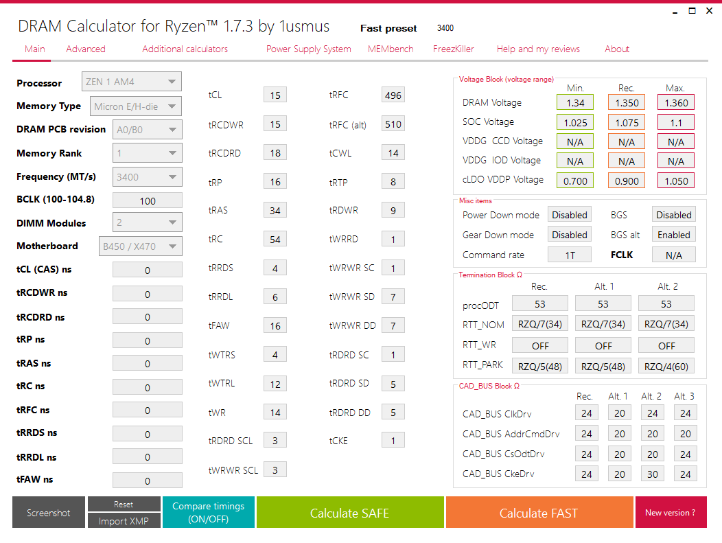

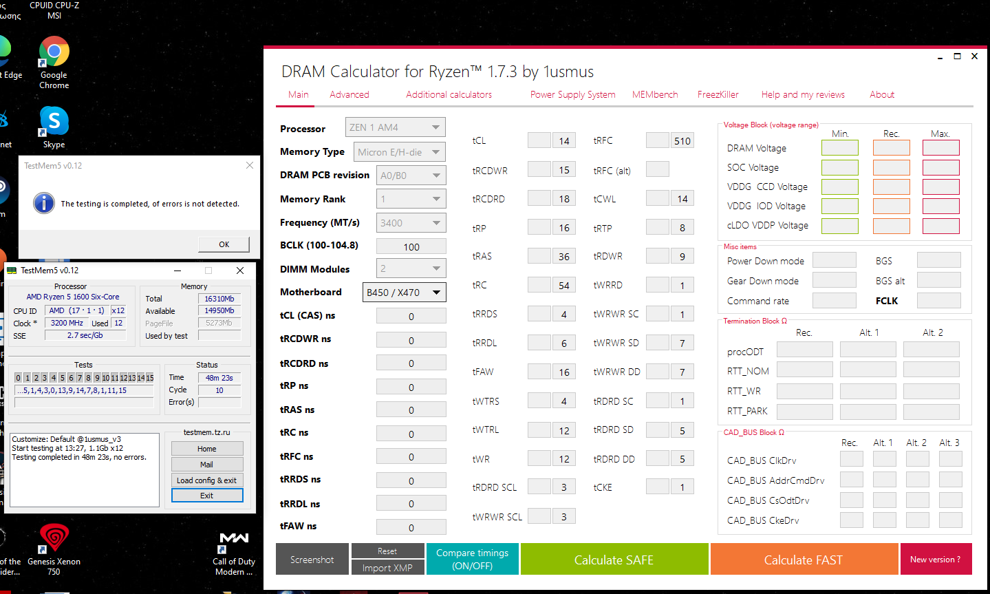

Στα 3400 με fast timings μ βγάζει error 6   στο 1usmus config και διάβασα πως ειναι ο imc. Το αφήνω 3200 cl14 να παίξω κ κανα παιχνίδι
Δοκιμασα κ procODT 60Ω αλλα οχι δεν. Στα 3400 cl16 (safe του dram calc) περασε 10 κυκλους tm5 1usmus. Αλλα εχω χειροτερο latency απο τα 3200 cl14..

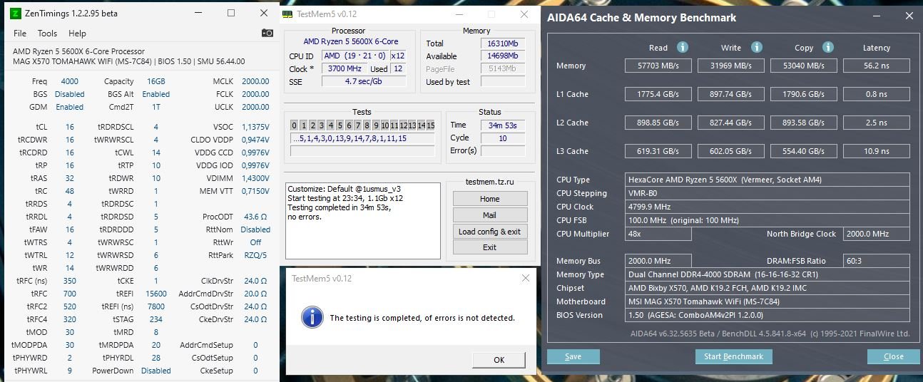

Γιατί τόσο πολύ tRFC?
πως εγινε αυτο παλι ; δε το προσεξα  καθολου οτι πηγε εκει οταν πηγα στα 2000 και τα αλλα trfc αλλαξαν τωρα που ειμαι στα 3800 ειναι κανονικα  μηπως η μητρικη τα αλλαξε η δε τα διαβαζει σωστα λεω εγω ;;
Επεξ/σία από ultraex2003
2 minutes ago, ultraex2003 said:
πως εγινε αυτο παλι ; δε το προσεξα  καθολου οτι πηγε εκει οταν πηγα στα 2000 και τα αλλα trfc αλλαξαν τωρα που ειμαι στα 3800 ειναι κανονικα  μηπως δε τα διαβαζει σωστα λεω εγω ;;
Α ναι ξέχασα να το αναφέρω αυτό στο προηγούμενο post μου. Αμα βάζεις TRFC 2/4 πολλές φορές βάζει αλλα ντι αλλων οπότε διπλοκοίτα το. Κατα τα άλλα μια χαρά είσαι απλά έχε το νου σου μη σκάσει κανα WHEA και τρέξε και κανα IMC test να είσαι  σίγουρος
Καλορίζικο και πάλι :)
Επεξ/σία από Devastor

Παλι 6... Με safe του calculator cl16 και trcdrd 18 περασε 10 κυκλους tm5. Νομίζω τα φτύνει ο κοντρολερ οταν σφίγγω τα timmings.

Error 6 στο tm5 και με trcdrd 19. Με τα fast του calc. Kαι εδωσα και dram voltage.

Δοκίμασε tRCDRD 18 και gear down mode ON
3 hours ago, Dragonitelvl100 said:
Geardown mode on me tcl 15π δινει ο calc;
Δοκιμασε με tcl 14 θα χρειαστεί 1.39 vdimm αν σου πετάει Error 6 και εκεί ο imc σου δεν μπορεί να κάνει 3400 με tcl κατώτερο του 16
Tcl 14 και gdm on
1 ώρα πριν, Devastor είπε
Tcl 14 και gdm on
αυτα μ δινει ο calculator . Να βαλω tcl 14, GDM on, tRas=tCl+tRcdrd+2= 36 ,tRc=tRas+tRp=54 και τα αλλα ιδια με του calc? Vdim 1.39v και Vsoc 1.1v Lc2

Trcdwr 14 (δοκίμασε και για 8 αργότερα),trp 14, tRas 32
