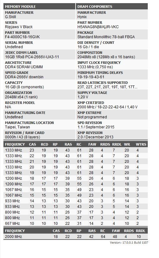

αυτή είναι η κατάσταση της μνήμης μου:126692337_ramthaiphoon.JPG.358427eb453465518a7aaa0c3875b9c3.JPG2066171068_ramzentimmingsstok.JPG.71c1299046b7e03ebc8df62f7ca9766b.JPG
  • Απαντ. 9,6k
7 λεπτά πριν, The__Blade είπε
δυστηχως δεν ειναι b-die το περιμενα  βεβαια απο το cas 18 και τα αλλα τα 22 αρια εγω θα σου ελεγα κατεβα στα 3733 για αρχη να σφιξουμε timmings  πχ το trfc ειναι σε αθλια κατασταση να κατεβει στα 400 θα ειταν καλα ποιο κατω μακαρι να παει  τα αλλα tcl /trcd/ trp /tras /και trc αν κατεβουν θα ειναι καλα  βαλε calculator να δουμε τι σου δινει στα 3733 και 3800  για hynix

Εμένα λέει VMR-B0. Η λεγόμενη τσαπού! Είμαι από τους "τυχερούς".

κωδικός dram components σημαίνει ότι είναι Hynix CJR/DJR?
Επεξ/σία από The__Blade
2 λεπτά πριν, ultraex2003 είπε
κατα 99/99%  εχεις CJR

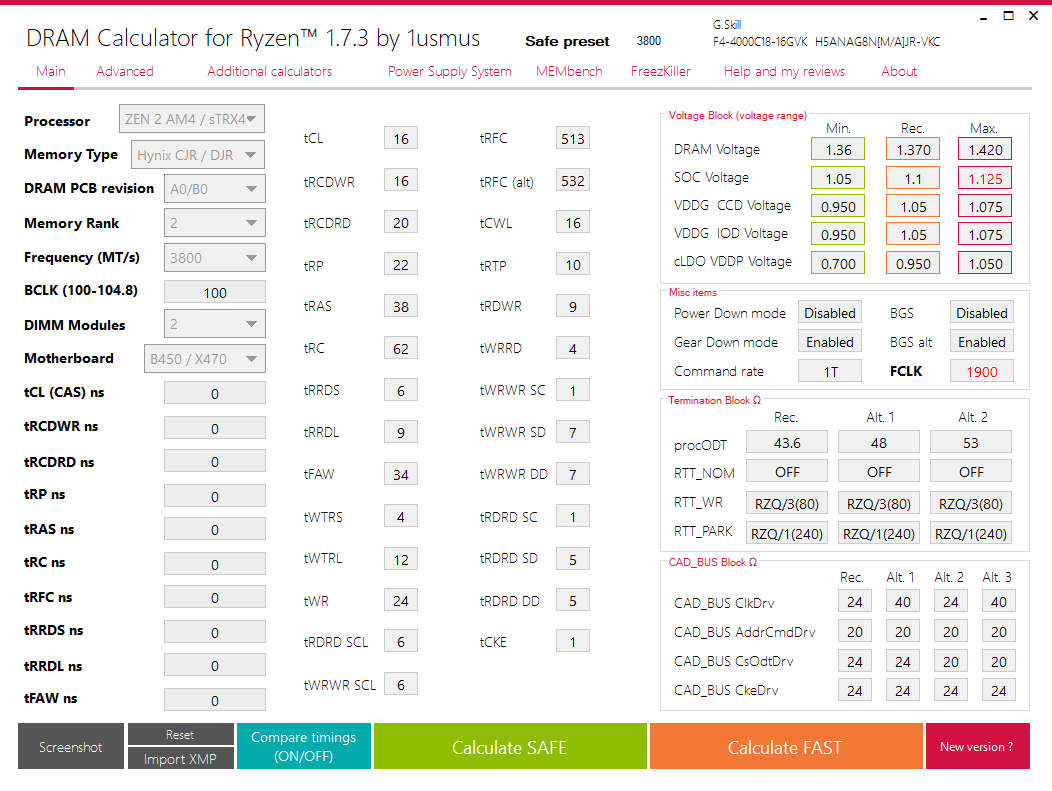

Πάνω από 3800 δεν υπολογίζει λέει not supported
λες με έναν 5600 και 3800 ram και αυτά τα timmings θα είμαι καλύτερα και από  θέμα μνήμης΄;

6 λεπτά πριν, The__Blade είπε
και στα 3800 αμα τα σφιξεις καλα  βλεπεις τα νουμερα που σου εβαλα  θα εισαι αρχοντας  μη κολας με τα 4000
βαλε αυτα που σου λεει το calculator   1.40  ρευμα και παιξε  με αυτα επισης  κατεβασε αιδα  64  απο θειο  θα ειταν καλα για να ειναι κομπλε και  το zen τιμμινγς να βλεπουμε τι βαζει και latency κλπ
