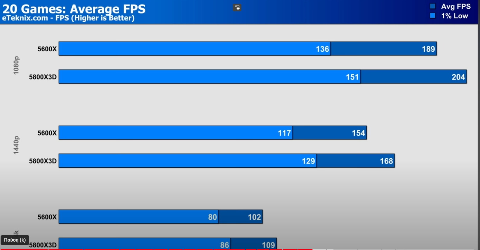

nickk0kkav Δημοσ. 25 Νοεμβρίου 2022 Δημοσ. 25 Νοεμβρίου 2022 (επεξεργασμένο) 31 λεπτά πριν, Witcher1st είπε 20% και θα δωσω τα μισα λεφτα, συν οτι θα πουλησω τον 3600. Και ο λογος που θελω cpu, ειναι για να μην φαω μπουκαλι οταν αγορασω καποια στιγμη την 3080/3080ti. Εδω τα στατιστικα με την 3080.. Αλλο 4090 που εβαλες εσυ.. Οποτε για τοσα λιγα FPS να δωσω 350 ευρω; Σιγουρα αλλο 3080 αλλο 4090 αλλα η πηγη σου αλλα το site που εβαλες δεν το λες κ πολυ αξιοπιστο, δεν το εχω ξαναδει . Τα λεφτα ειναι δικα σου ετσι κι αλλιως δε με αφορα το θεμα απλα προσπαθω να σε ενημερωσω καλυτερα. Η διαφορα στη τιμη ειναι 190€ και ειναι σημαντικη το δεχομαι + κανενα 50αρι για ψυχτρα αν δεν εχεις. Ωστοσο αν αυτη τη στιγμη θεωρω οτι η αναβαθμιση απο 3600 σε 5600x ειναι μικρη . Οπως ειχα πει ξανα κ σε αλλο παλικαρι θεωρω οτι απο 3600 ή πας σε 5800 3d ή κρατας τον 3600 . Τα € 70-80-90 που θα δωσεις επιπλεον μετα τη πωληση του 3600 δε πολυδικαιολογουνται . Απο εκει κ περα δικα σου ειναι τα λεφτα , εχεις το μαχαιρι , εχεις κ το καρπουζι Επεξ/σία 25 Νοεμβρίου 2022 από nickk0kkav
fotaras76 Δημοσ. 25 Νοεμβρίου 2022 Δημοσ. 25 Νοεμβρίου 2022 29 λεπτά πριν, Witcher1st είπε 20% και θα δωσω τα μισα λεφτα, συν οτι θα πουλησω τον 3600. Και ο λογος που θελω cpu, ειναι για να μην φαω μπουκαλι οταν αγορασω καποια στιγμη την 3080/3080ti. Εδω τα στατιστικα με την 3080.. Αλλο 4090 που εβαλες εσυ.. Οποτε για τοσα λιγα FPS να δωσω 350 ευρω; Toν 3600 ουσιαστικά θα τον σκοτώσεις, είχα δει αγγελίες που τον είχαν 80-85 ευρώ και δεν έφευγαν αμέσως. Οπότε το upgrade σε 5600Χ ίσως και να μην είναι τόσο vfm. Επίσης ο απλός 5600 είναι πιο vfm από τον Χ. 1
