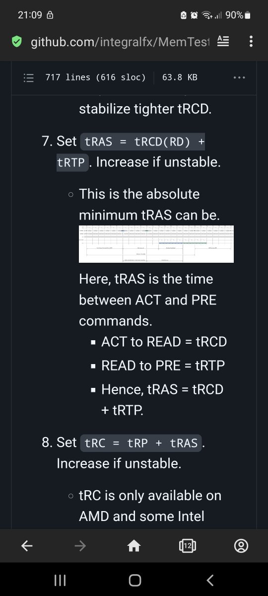

Tfaw = trrds x 4 δηλαδη 24
Επισης
https://github.com/integralfx/MemTestHelper/blob/oc-guide/DDR4 OC Guide.md#frequency-and-timings-relationScreenshot_20221126-210910_Opera.jpg.d285d7eba4c3c8b0b5b969819562fd0d.jpg
tfaw=24
tras=64
με βάση τους τύπους. τώρα θα δω για σταθερότητα

Προσεξε πριν εβαλα κ εναν αλλο τυπο για το trc
Προσεξε εκει τηρεις τους τυπους κ δεν πας για το ελαχιστο .

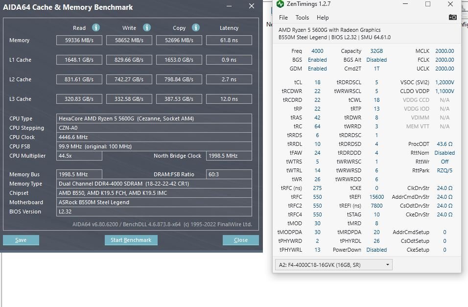

Ερώτημα αυτά τι προσφέρουν ακριβώς και είναι τόσο σημαντικά;
σε κάποια είμαι κοντά με XMP σε κάποια όχι, δες πιο κάτω
από τη στιγμή που η μνήμη συμπεριφέρεται καλά δεν σκοπεύω να πέσω από τα 4000, ίσως να δοκιμάσω και για 4200 με το νέο CPU
Προς το παρόν τεστάρισα 20 γύρους TM5 και gaming warzone 2 (που μ ε κόλαγε αέρα πατέρα) και όλα φαίνονται οκ

Οσο για το σημειο με την ταχυτητα που παραθεσα να ξερεις οτι γενικα το 4000 cl 18 που εχεις ειναι χειροτερο απο ενα 3800 cl 16 αν και εχει μεγαλυτερο bandwith . Καλα για το 3800 cl 15 ΑΝ μπορει να το κανει το κιτ σου δε το συζηταμε . Βεβαια το pc κερδιζει κ απο το oc του infinity fabric αλλα στη σειρα 5000 οχι τοσο οσο στη σειρα 3000
Σε αδρες γραμμες για καθε 200mhz ταχυτητας αν ανεβασεις τα πρωτευοντα timings κατα 1 μοναδα εχεις το ιδιο περιπου latency αλλα εχεις σαν κερδος το αυξημενο bandwith. Με αυτη λογικη το 4000 18 22 22 42 που εχεις ειναι  πιο χαλαρο απο ενα 3800 cl 16 19 16 36  πχ . (το δικο μου / προφανως μετρανε κ τα δευτερευοντα timing βεβαια )
Με αυτα σαν δεδομενο πιο λογικο να παλεψεις ενα 4000 cl 16 παρα τα 4200 που δε τα εχω δει κ ποτε σε ryzen . Εκτος αν κατσει 4133 cl 18 ξερω γω . Αμα ειναι να το πας 4133 cl 20 το εχασες δεν εχει νοημα.

Μου αρέσει που ακούς.
Λογικά δε θα χρειαστεί να κατέβεις από τα 4000. Οι 5600G/5700G φτάνουν και τα 4533/4600MHz με την κατάλληλη μητρική + μνήμες.
Τα timings που σου είπα είναι must αν θες να πάρεις απόδοση. Πρώτα αυτά και μετά η συχνότητα.
Με σωστά sub-timings ακόμα και μνήμες στα 3200 έχουν καλύτερο latency από 4000+ με μάπα subs.
Επίσης την πρόοδο που κάνεις πρέπει οπωσδήποτε να τη μετράς και σε παιχνίδι.
Κάποιο τύπου Shadow of the Tomb Raider και Far Cry 6 που έχουν καλό ενσωματωμένο benchmark.
Οπωσδήποτε όμως.
