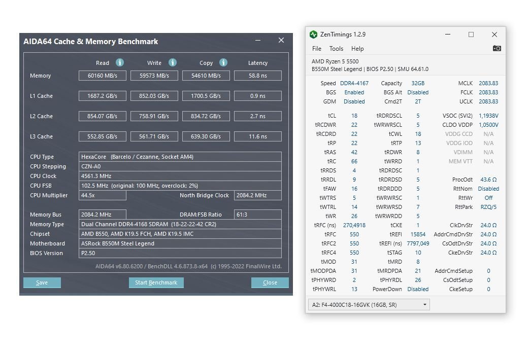

χτύπησε error στο ycruncher FFT τεστ που είναι σχεδόν 100% ram, αυτό σημαίνει ram voltage
ή θέλει relaxed timmings;
ή μπορεί να είναι soc voltage cldo κλπ;
42 λεπτά πριν, kkatzos είπε
Μικρή. Σίγουρα μικρότερη από το tPHYRDL 26--> 28.
Είσαι ο μάγος της μνήμης...
΄έπεσε λίγο read write αλλά πολύ καλό latency δεν έχω ξαναδεί τόσο.
Αυτό είναι καλύτερο από το προηγούμενο σαν αποτέλεσμα;

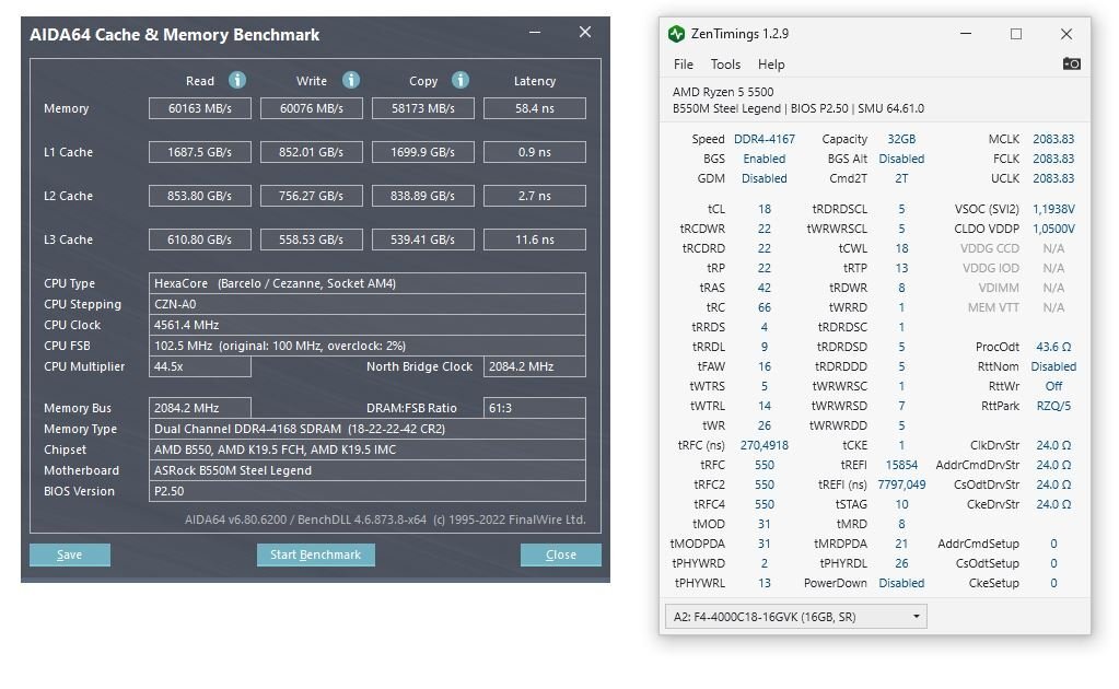

2 ώρες πριν, kkatzos είπε
Χάνεις και λίγο γιατί έχει ανέβει το tPHYRDL στο 28 από 26 που ήταν. Ή έχεις mismatch. Στο ένα DIMM μπορεί να είναι 28 και στο άλλο 26.
Και οι δύο περιπτώσεις επιφέρουν μείωση επιδόσεων.
Δες μήπως με command rate 2T και GDM = off ξαναγυρίζει στο 26 το tPHYRDL και στα δύο DIMMs.

Μόλις δοκίμασα κι εγώ με 2Τ+gdm off, αφού είδα ότι όντως είχα στο ένα stick 28 και στο άλλο 26 (Τ μητρική). Τόσο καιρό νόμιζα ότι είχα 28 και στα 2, εν τω μεταξύ.
Πήγε 26 και στα 2, πήρα 0.8ns καλύτερη lat με ουσιαστικά ίδιο b/w (Ούτε καν εντός στατιστικού λάθους διαφορές).
Με 1T+gdm off, να δοκιμάσω για ακόμα καλύτερα ή δεν θα έχει νόημα?

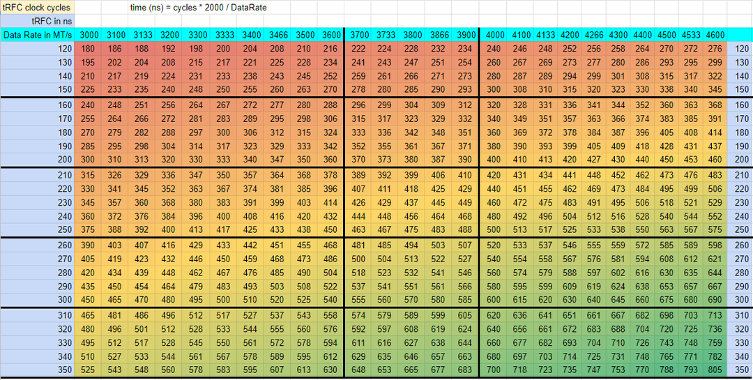

προσπαθώ να σταθεροποιήσω τα 4167 2Τ, δοκιμάζω με λίγο υψηλότερο TRFC γιατί είδα ότι για hynix το 550 που έχω μπορεί να είναι χαμηλό

Οσο για το trfc προφανως το χαλαρωνεις οσο ανεβαζεις ταχυτητα . Αν και στη δικια σου περιπτωση δε θα βοηθησει πολυ βαζω αυτο εδω
Σε bdies βεβαια το trfc εξαρταται και απο το ρευμα , στα edies οχι . Σε hynix δεν εχω ιδεα

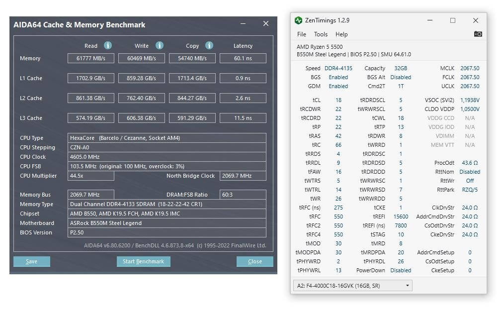

Είμαι στα 4135 στις μνήμες.
Προσπάθεια για σφίξημο  σε twr trtp οδηγεί σε errors
Σταμάτησα και είπα να προσπαθήσω για 4200.
έχω αμέσως άπειρα errors 6 στο ΤΜ5  1usmus έχει κανεί καμμιά πρόταση;

38 λεπτά πριν, The__Blade είπε
Απειρα λαθη 6 = λιγο ρευμα .
Αν δε περνει να ανεβασεις αλλο χαλαρωνεις τα timing . Δε ξερω αν εχει νοημα να βαλεις tcl 20 και να προσαρμοσεις tras / trc (+2 ιδια αυξηση με cl )
Ή ανεβαζεις  και trcdrd . Μπορεις δοκιμαστικα να βαλεις τα primiries 20 24 24 24 44 68 και να δεις πια ειναι η μεγαλυτερη ταχυτητα που εχεις boot κ απο εκει κ περα βλεπεις πως κινεισαι . Πιθανον να μην εχει νοημα σε αποδοση αλλα το βλεπεις
* Trrdl βλεπω το εχεις 9 πως και ετσι . Συνηθως 6 ειναι το πιο συνηθισμενο η και 4 για πιο extreme (αστο προς το παρον στο 9 αν δεν εχεις καταληξει στη ταχυτητα )
Edit : η λιστα με τα λαθη του tm5 usmus v3

20 λεπτά πριν, nickk0kkav είπε

23 λεπτά πριν, The__Blade είπε
Λιγο ρεύμα στο SOC ή στα STICKS?
το trrdl θα το φτιάξω όταν καταλήξω σε ταχύτητα
Vdimm επειδη ειναι πολλα λαθη με το που αρχιζει το test (υποθετω οτι βγαινουν με τη μια  ) . Υπο αλλες συνθηκες θα μπορουσε το 6 να ειναι κ soc αλλα στα " απειρα λαθη " ειναι στανταρ vdimm
Αν χαλαρωσεις cl ή trcdrd πεφτουν οι συνολικες απαιτησεις των μνημων σε ρευμα . Φυσικα ενα σωρο timings επηρεαζουν το ρευμα αλλα αυτα  περισσοτερο (προφανως ειναι κ σημαντικα timings βεβαια !)
