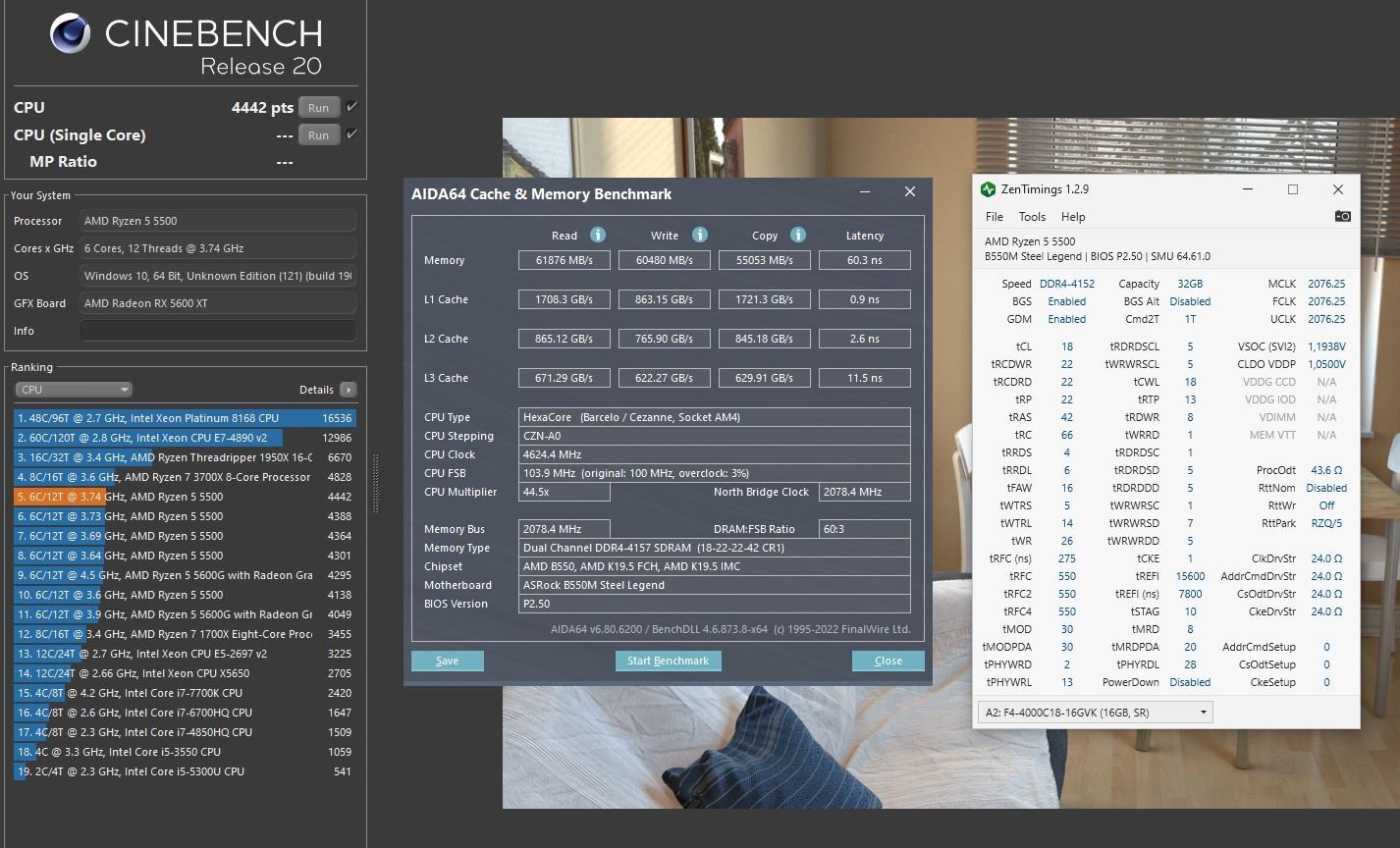

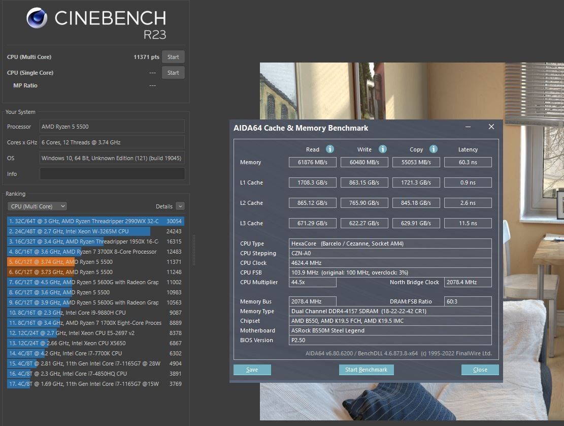

The__Blade Δημοσ. 22 Ιανουαρίου 2023 Δημοσ. 22 Ιανουαρίου 2023 (επεξεργασμένο) 5 ώρες πριν, nickk0kkav είπε Οντως 2 cl ειναι πολυ , πιο πολυ απο περιεργεια αν το δοκιμασεις να δεις το μεγιστο που πιανουν οι ram σου (και μητρικη / cpu ) Παντως υποθετικα ισως καταφερεις να κρατησεις το cl αν ανεβασεις trcdrd ή χαλαρωσεις αλλα timings Παντως λογικα σε αποδοση απο εδω και περα δεν θα κερδισεις τιποτα ουσιαστικο με δεδομενο το χρονο που θα χρειαστεις για τις δοκιμες --‐-------- Οταν παω σπιτι θα στειλω εγω ενα zen tumings . Δοκιμασα απο gd on να παω 2T και το tPHYRDL πηγε και σε εμενα 26 απο 28 αλλα το aida ηταν σταθερα 3 με 3,5ns μεγαλυτερο σε σχεση με το gd on !!! (3866 16 15 15 15 31 46) Εχεις δικιο οτι δεν προκειται να παρω κατι με 60 mhz στη μνημη, σε σχεση με την ταλαιπωρια παντα. Μαλλον καλυτερα να σπρωξω λιγο ακομα το bclk ωστε να παρω 15 mhz ram και καμμια 30αρια στο cpu. Για κατι σε 4625 -4150. Το καλο του 5500 ειναι οτι πολυ δυσκολα throttlarei ειδικα με -30 CO που τον εχω. Δηλαδη με τα ιδια settings o 5600g παντα ηταν 50-100 mhz κατω απο τα μεγιστα. Αυτος ειναι κολλημενος στο τερμα cinebench 23 μισαωρο. Mono στο ycruncher throttlarei λιγο σε καποια τεστ. Η ψυκτρα μου φτανει 92 peak με ycruncher . Στο cinebench 23 βεβαια παει μεχρι 81-82 oποτε εχω λογικα περιθωρια για 0.03-0.04 στο cpu voltage. Επεξ/σία 22 Ιανουαρίου 2023 από The__Blade 1
The__Blade Δημοσ. 23 Ιανουαρίου 2023 Δημοσ. 23 Ιανουαρίου 2023 4620 core 4155 ram Φαίνεται σταθερό θα το τσιτώσω μέχρι αύριο σερί πρέπει να δοκιμάσω και 2t για να μαζέψω το tPHYRDL αν και δεν βλέπω διαφορά προς τα κάτω με τα 4135 που το κρατούσε 26... 2

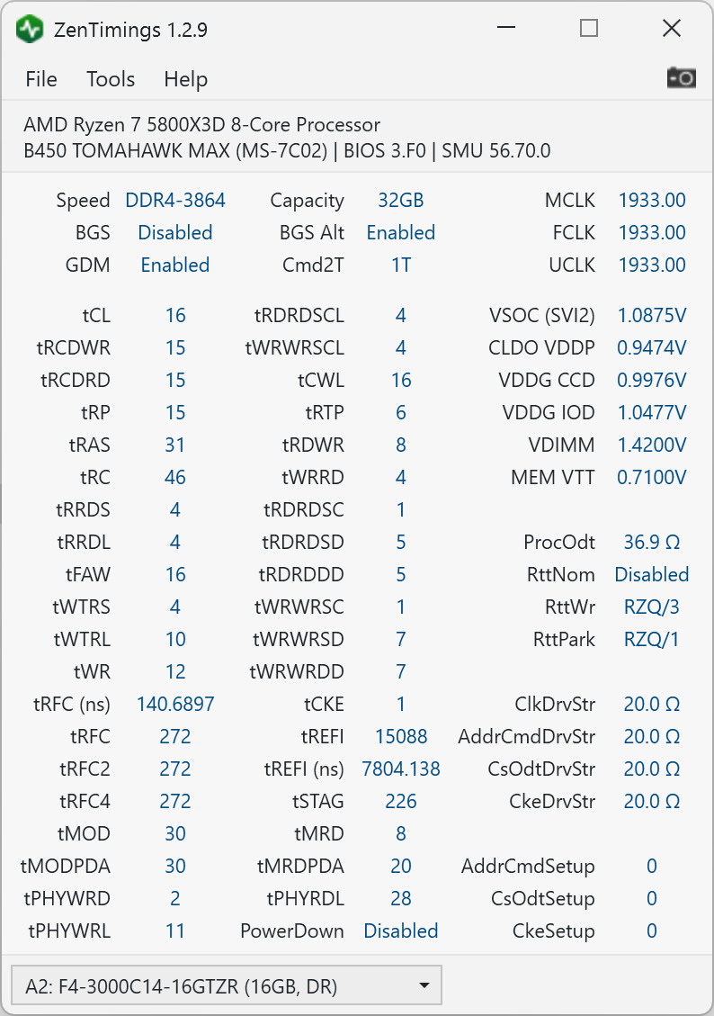

Πέτρος Δημοσ. 25 Ιανουαρίου 2023 Δημοσ. 25 Ιανουαρίου 2023 4 λεπτά πριν, kkatzos είπε Μπορει να ειχες μονό tRCDRD και το GDM on αθόρυβα να σου το εκανε ζυγό προς τα πανω. Για να είμαστε στο σωστό: Εδώ ήμουν τότε Εδώ είμαι τώρα 2
kkatzos Δημοσ. 25 Ιανουαρίου 2023 Δημοσ. 25 Ιανουαρίου 2023 27 λεπτά πριν, Πέτρος είπε Εδώ είμαι τώρα tRCDRD 19 και tRP 13 βλέπω άρα σου τα κάνει 20 και 14 αντίστοιχα οπότε με το 2Τ θα δεις βελτίωση σε πολλούς τομείς ΑΝ το σταθεροποιήσεις. 38 λεπτά πριν, Πέτρος είπε Πώς διάλο ήμουν κοντά 8 μήνες 3800/16 gdm off, error free, δεν ξέρω. tRCDRD = 20 το έχεις ενώ το 19 δεν το έχεις επιβεβαιώνεται από το: 39 λεπτά πριν, Πέτρος είπε ακόμα και με 1.44 πήζει στα 6ρια 6άρι και 12άρι είναι κλασικά "IMC αρνείται να δουλέψει τόσο χαμηλά το tRCDRD" Το αυξημένο Vdimm μόνο σε B-Die βοηθάει. Ίσως με παραπάνω Vsoc ή άλλες αντιστάσεις. ΑΛΛΑ αν θες να δοκιμάσεις για tPHYRDL 26/26 στα 3800 μπορείς να βάλεις μονό CL (17 π.χ.) + GDM off + 1T 6 λεπτά πριν, The__Blade είπε Πιστεύεις να πάω την μνήμη 1.55 v για 24/7 είναι πιθανό να παραδώσει; Είναι Hynix DJR/CJR ή ένα καινούριο που κάπου διάβασα ότι βγήκε. το κουτί μου έχει καλό airflow αλλά δεν έχουν temp σενσορ για να βλέπω θερμοκρασίες PS δεν πρόκειται να ζητήσω ρέστα σε κανέναν για την γνώμη του αν τις πάρω στο χέρι, έχω lifetime εγγύηση άλλωστε. Πολλά είναι τα 1.55V για 24/7. Οι Hynix είναι ευαίσθητες στη θερμοκρασία από την άποψη ότι σε τόσο υψηλές τάσεις όταν ανοίξει ο καιρός και η Ambient temp ανέβει θα βγάζουν errors. 2
Πέτρος Δημοσ. 25 Ιανουαρίου 2023 Δημοσ. 25 Ιανουαρίου 2023 1 ώρα πριν, kkatzos είπε tRCDRD 19 και tRP 13 βλέπω άρα σου τα κάνει 20 και 14 αντίστοιχα οπότε με το 2Τ θα δεις βελτίωση σε πολλούς τομείς ΑΝ το σταθεροποιήσεις. 1 ώρα πριν, Πέτρος είπε Πώς διάλο ήμουν κοντά 8 μήνες 3800/16 gdm off, error free, δεν ξέρω. tRCDRD = 20 το έχεις ενώ το 19 δεν το έχεις επιβεβαιώνεται από το: 1 ώρα πριν, Πέτρος είπε ακόμα και με 1.44 πήζει στα 6ρια 6άρι και 12άρι είναι κλασικά "IMC αρνείται να δουλέψει τόσο χαμηλά το tRCDRD" Το αυξημένο Vdimm μόνο σε B-Die βοηθάει. Ίσως με παραπάνω Vsoc ή άλλες αντιστάσεις. ΑΛΛΑ αν θες να δοκιμάσεις για tPHYRDL 26/26 στα 3800 μπορείς να βάλεις μονό CL (17 π.χ.) + GDM off + 1T Θα το γυρίσω σε 20+14 και θα δοκιμάσω πάλι με 1.44 και 2Τ/off, να δούμε τί θα πιάσω. Σε 3800, πια, τρώω WHEA, δεν ξέρω γιατί.
Πέτρος Δημοσ. 25 Ιανουαρίου 2023 Δημοσ. 25 Ιανουαρίου 2023 Ναι, το πήρε και φαίνεται πως είναι οκ. Είδα βελτίωση σε AIDA, δείχνει σταθερό, τώρα δοκιμές για μερικές μέρες. 26 και στα δύο stick, εξαιρετικά. Ευχαριστώ, και πάλι! 1
