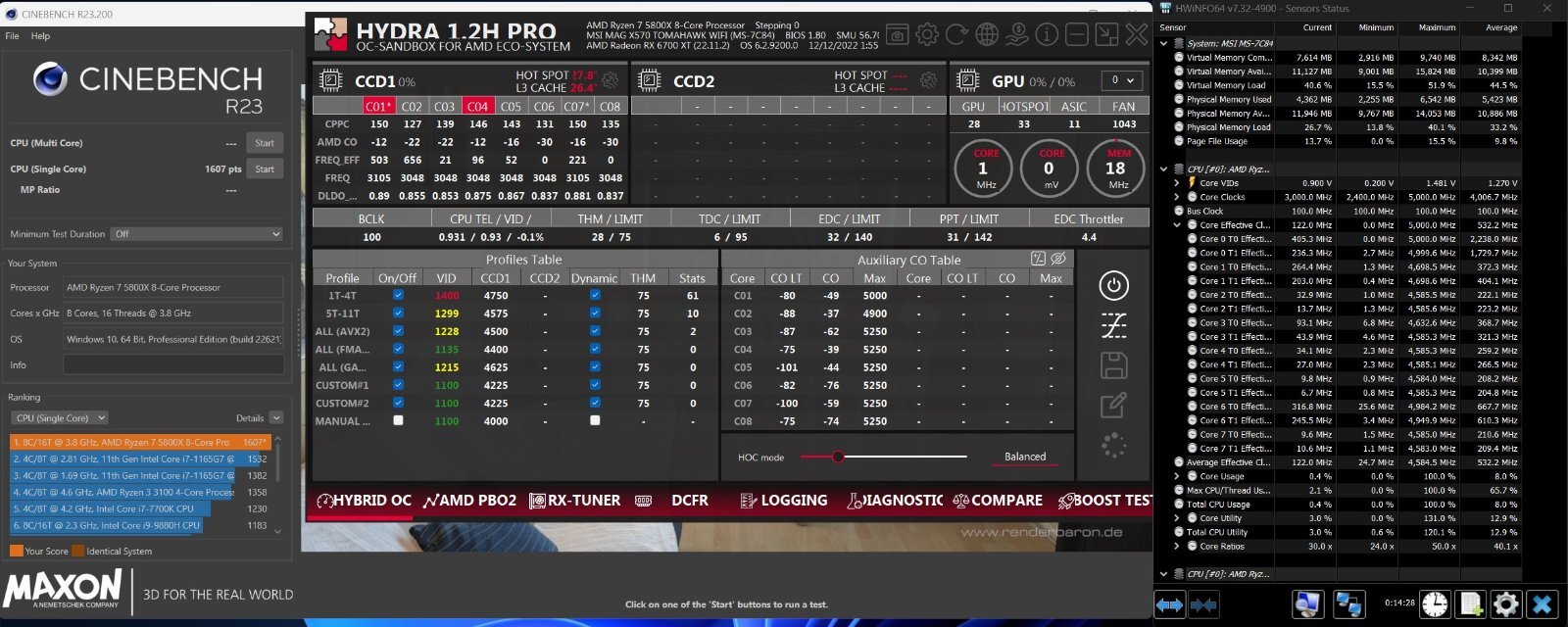

Εγώ λέω αφήστε το Hydra και χεράκι, percore και μ@λ@κιες εγώ προσωπικά δεν κάνω το θεωρώ χάσιμο χρόνου. Τραβάω ένα ωραιότατο all core negative co και τεστάρω με το corecycler σε συγκεκριμένα FFT
Προφανως per core με το χερι ειναι τεραστια σπαταλη χρονου. Αφου εχουμε την ευκολια και τη δυνατοτητα γιατι να μη την εκμεταλλευτουμε ομως.
Οσο τρεχει το Hydra, μου βγαζει -20 τα γρηγορα cores και -30 ολα τα αλλα. Ειναι αρκετη διαφορα για να την αφησω και να τα τρεξω ολα -20.

Δε διαφωνω αλλα σου δινει εστω μια γενικη ιδεα του που να κινηθεις...
Πχ αν το ξεκινησω και εγω ετσι, θα βαλω τα γρηγορα cores σε ενα -15, τα αλλα ενα -25 και δοκιμες.
Παντως μου φαινεται πως πρεπει να εχει σχεση με το οτι ο νεος 5800Χ που πηρα, δειχνει το CCD1 ως ενεργο ενω ο προηγουμενος ελεγε το 0.
Παντως στην εκδοση που χρησιμοποιω του Hydra λεει οτι το εχει διορθωσει το bug που μου εμφανιζεται. Προφανως δεν εχει διορθωθει.

Μενα τα οριζει ως 0 & 1 οποτε το ενεργο ειναι το δεξια. Πεταει και ενα σχετικο μηνυμα κιολας το Hydra ,οτι δεν ειναι νορμαλ το configuration η κατι τετοιο.

κατι στραβωνει  στο συστημα σου δεν ξερω τι ειναι ομως μπας και εχεις 2 ccd?
εκανα υπερβαση με δικες μου  ρυθμισεις και ρευματα στο περιπου
για αρχη  CO -20 all core  power limit 120/90/110  με ΗΟC
τρεχω  iteration με  ρυθμιση  SSE  720/720---- 20 λεπτα ανα πυρηνα  4700 load

Bug ειναι , απλα δε το εχει διορθωσει. Λογικα πρεπει να περιμενω νεα εκδοση. Ελεγα μηπως γινοταν bypass απλα καπως.
Θα δοκιμασω και με corecycler παντως. Θα τα βαλω -25 & -15 και θα δοκιμασω. Θελω να σεταρω πρωτα τον επεξεργαστη για να δω μετα και τι σηκωνει και απο μνημες. Μπας και καταφερω και παιξω και εκει ψηλα, μετα την αποτυχια τον προηγουμενο.

Παίδες, προσωπικά εγώ τα stability test μου για το CO είναι τα εξής, φυσικά και όλα είναι με corecycler και SMT ON. Τα γράφω με την σειρά...
Y-Cruncher με Kangari ZN2
SSE 720-720
AVX2 768-768
OCCT large extreme variable AVX2 (all core)
30' για κάθε core σε όλα τα test, το αφήνω το βραδάκι να τρέξει ή/και όσο είμαι στην δουλειά
Δεν είναι κάτι πρωτότυπο, είναι γραμμένα και σε πολλά threads στο reddit αλλά προσωπικά για εμένα αυτά βρήκα οτι είναι τα ποιο δύσκολα να περάσει ένας ασταθής core. Επίσης μην βασίζεστε στο hydra που κάνει -2 stepping (από -30 σε -28 πχ) ανά 5 πάει το stepping δυστυχώς
@ultraex2003 έχεις παλιά έκδοση του corecycler που δεν υποστηρίζει SMT. Δοκίμασε το 0.9.4.2
