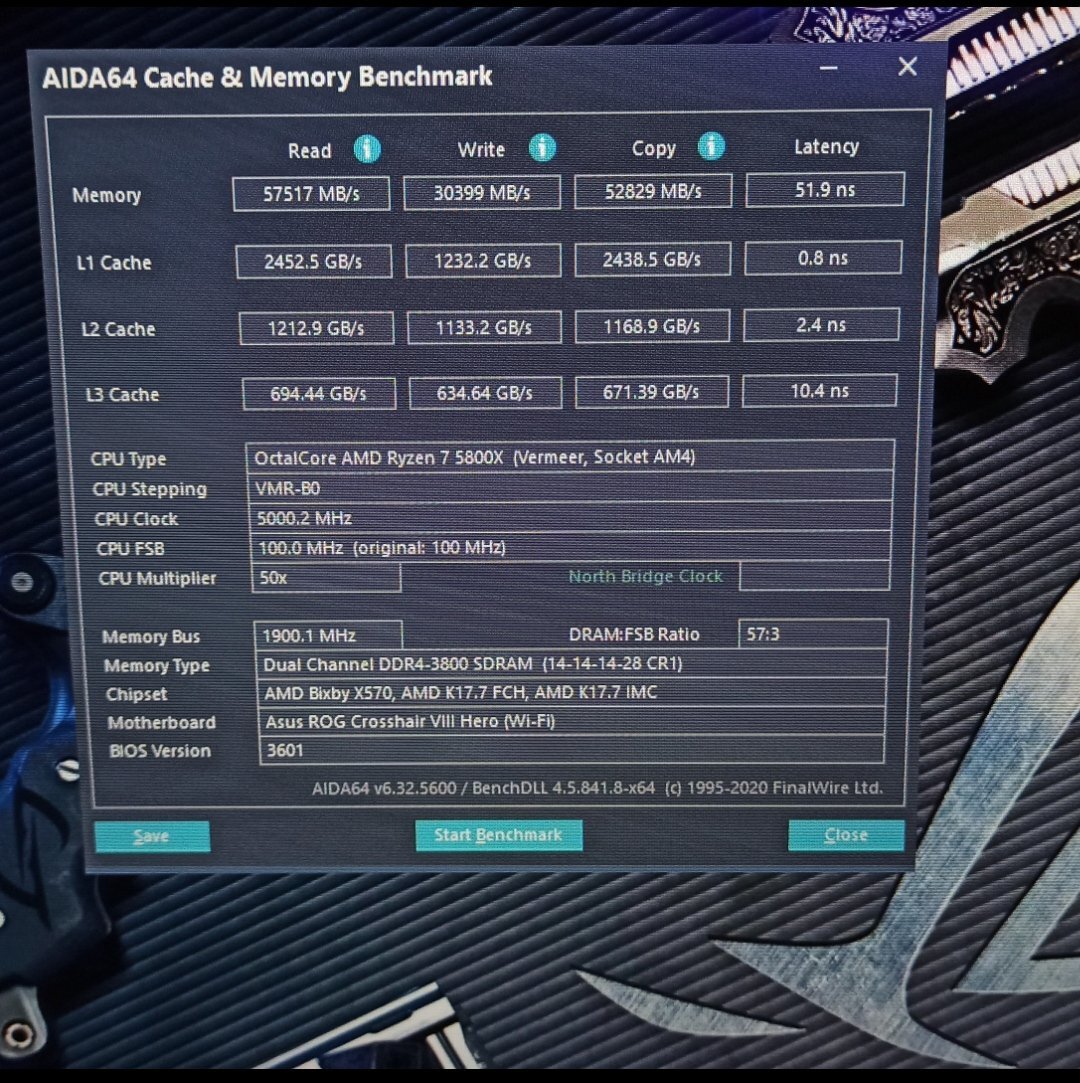

azazil1190 Δημοσ. 19 Ιουλίου 2023 Δημοσ. 19 Ιουλίου 2023 (επεξεργασμένο) 22 minutes ago, Πέτρος said: Εσύ είσαι άλλη κατηγορία. Πότε τον δίνεις τον 3δ, είπαμε? Στα παρακάτω έπαιζε ο 5800χ .Μιλάμε 2.5 χρόνια περίπου πίσω Τον 3δ θα τον δώσω μόλις πάρω απόφαση αγοράς 7χ3δ .Βέβαια μου περνάνε και σκέψεις να το δώσω όλο το σύστημα όπως είναι μιας και ο μικρός δεν παίζει καθόλου πλέον.Ζητημα να ανοίγει μια μέρα μες στην εβδομάδα. Επεξ/σία 19 Ιουλίου 2023 από azazil1190 1
